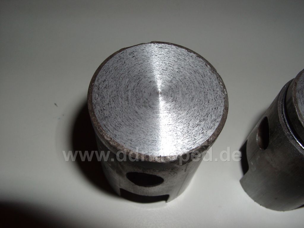

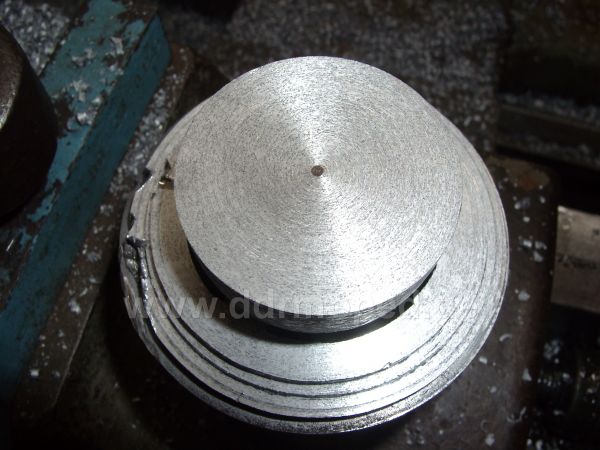

Probe 1
Kolben Vogelserie/S50 (ca. 1978), man sieht schön die grau gesprenkelte Oberfläche durch die Silizium-Primärkristalle.

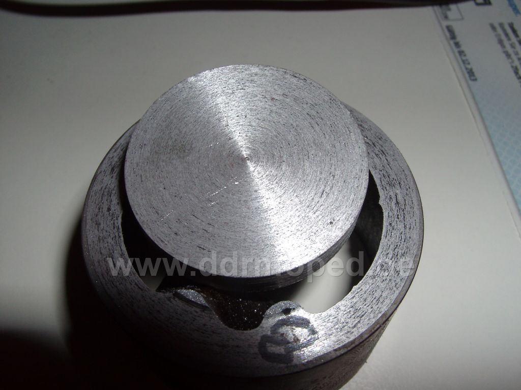

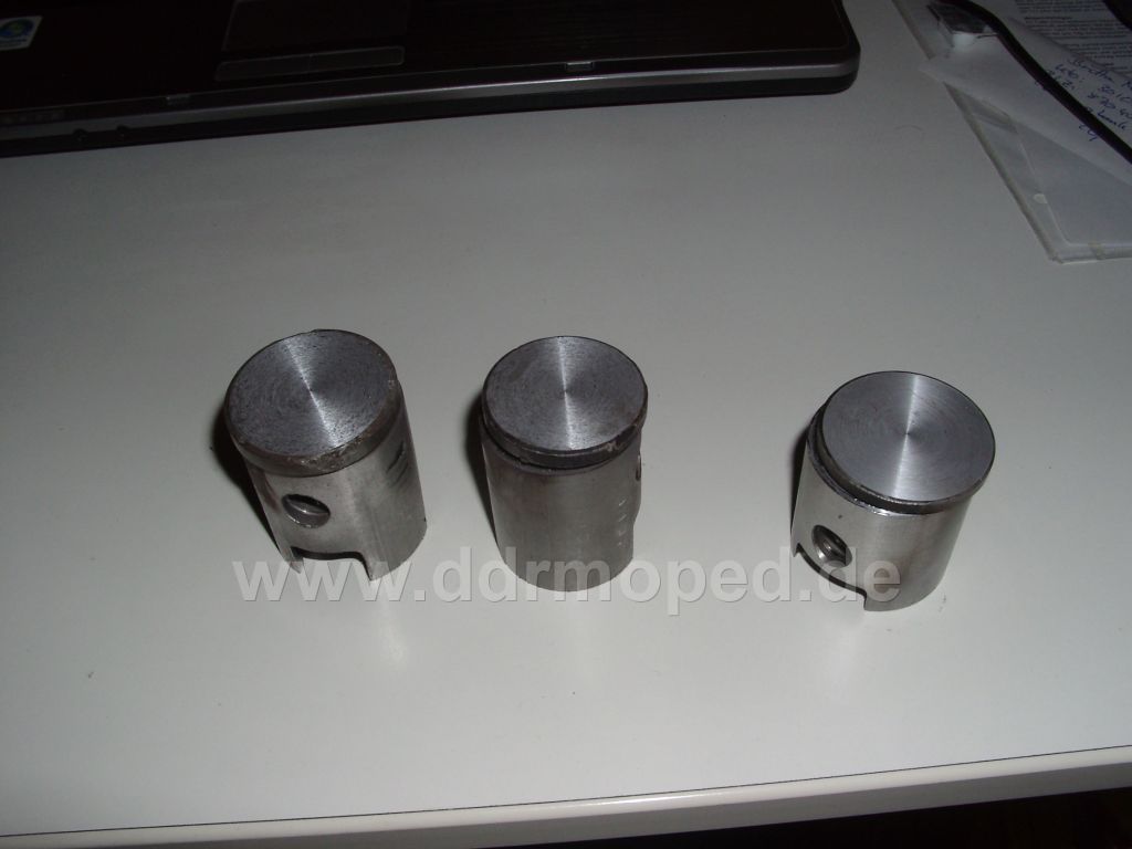

Probe 2
Kolben RH50 vom MEGU (60er Jahre), die grau gesprenkelte Oberfläche ist ebenfalls zu sehen.

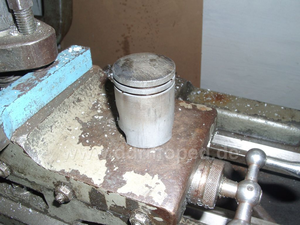

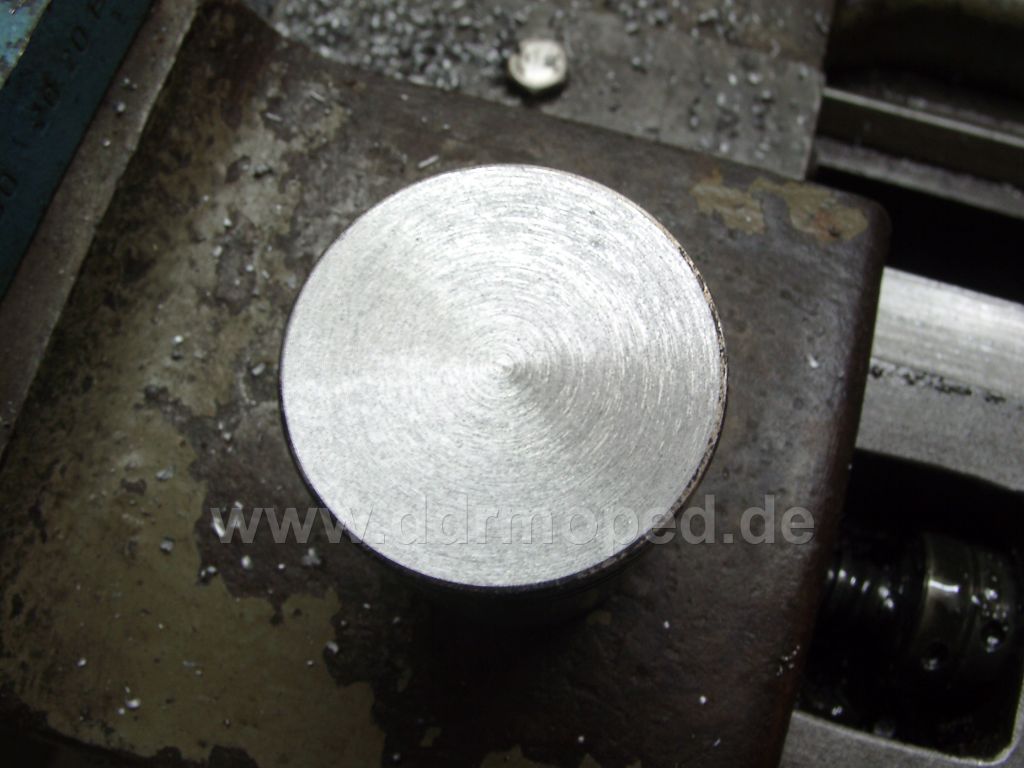

Probe 3
Kolben S51 (60ccm, ca. 2008), das Material glänzt fast. K20 ist es auf keinen Fall. Ich schätze maximal 13% Silizium. Die Späne beim Abdrehen waren auch sehr viel länger. Die anderen Kolben haben eher gekrümelt.

QUOTE (ddrschrauber @ 05.11.2013, 19:37)
Probe 1
Die Verteilung sieht wirklich sehr homogen aus (also bei dem Vogelserie/S50). Hätte bei dem 60ziger Nachbau mir die frage gestellt, ob da überhaupt Si drinne ist.
Hast die Oberfläche nur abgedreht oder mit Tucker-Lösung o.ä. behandelt?
Gruß Kevin
Geschrieben am: 06.11.2013, 17:26
Die Oberfläche ist einfach nur abgedreht. Die metallografische Untersuchung kommt später. Ich fahr da nur einmal zu Uni, dazu ist mir der Sprit zu teuer.

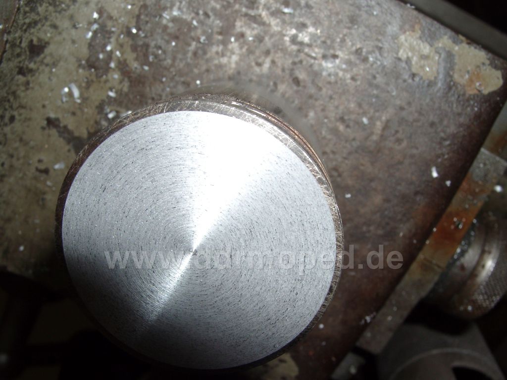

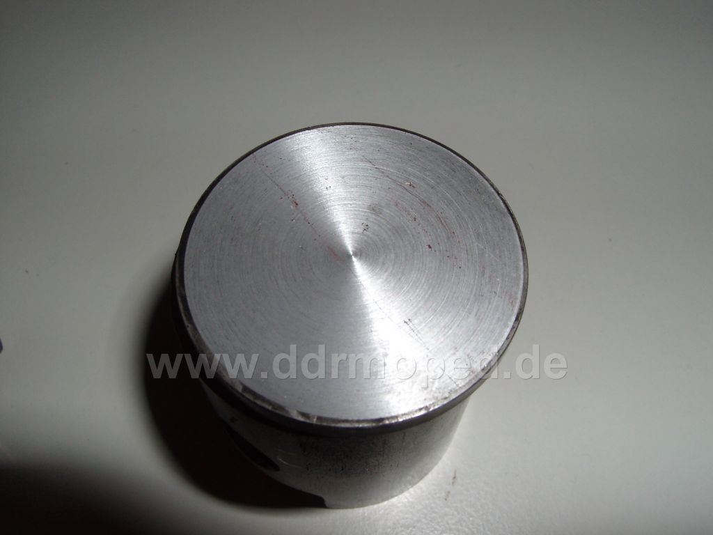

Probe 4
Almet-Kolben, Siliziumausscheidungen sind erkennbar.
Geschrieben am: 06.11.2013, 20:23
Es sind keine Klemmspuren zu sehen. Der Kolben ist einfach nur verschlissen.

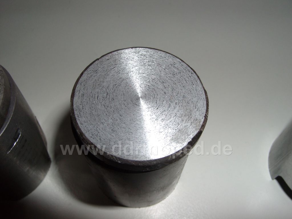

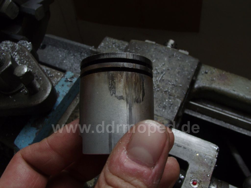

Probe 5
Ein anderer MZA-Kolben, der ist auch mit K20 gestempelt. Bei dem Kolben sind die Siliziumausscheidungen sichtbar.
Geschrieben am: 06.11.2013, 20:27
Der Kolben zeigt aber trotzdem die üblichen Klemmspuren.

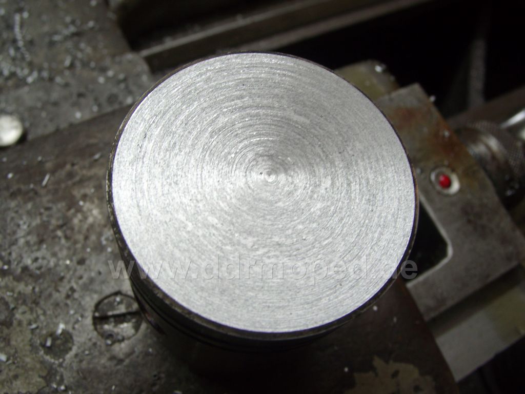

Probe 6
Ein weiterer MEGU-Kolben der Vogelserie zum Vergleich untereinander. Keine Auffälligkeiten.
