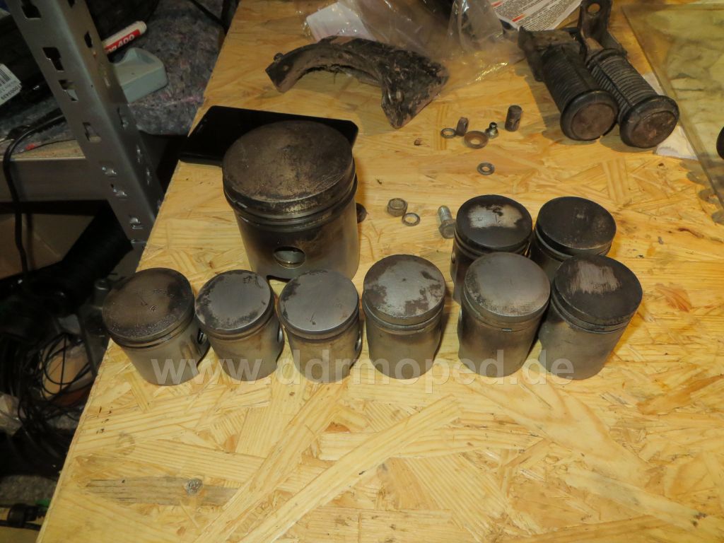

Ich hab heute bei mir mal ein bißchen rumgesucht und noch folgende Kolben gefunden.
Von Links nach Rechts gesehen, wären es folgende:
Orig. Megu S70 Kolben mit Klemmspuren; Megu S51 Kolben; Almet S51 Kolben; Kolben aus einem M53, von einem mir unbekannten Hersteller, im inneren ist ein EL eingegossen; die 4 Stück sind M53/54 Kolben von Megu; in Zweiter Reihe noch ein Kolben aus einer TS250, auch von Megu.
Wenn du davon noch was gebrauchen kannst, sag bescheid.
Patrick grüßt vom Sallmannshäuser Rennsteig
Geschrieben am: 17.11.2013, 21:08
Ich nehme die Nachbaukolben und einen S51-MEGU. Schreib mir mal ne PM.

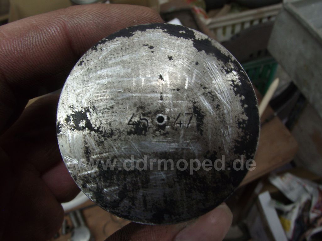

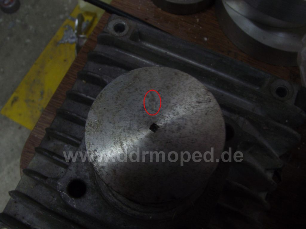

Jetzt müsst ihr mir mal helfen. Ich habe zwei Kolben, die ich nicht zuordnen kann. Auf dem Einen ist nur ein gestempelter Pfeil drauf, auf dem Anderen ist der gleiche Pfeil mit Größenangabe und dem Kolbentyp innen eingegossen.
Wer ist der Hersteller oder Händler?

Hi Tim, der erste Kolben schaut mir komisch aus. Ich tippe nicht DDR.
Der zweite ist aus meiner Sicht ein MEGU Kolben.
Gruß Jörg
Geschrieben am: 02.03.2014, 09:35
Es sind beides Nachbaukolben. Bei den Megu-Kolben sieht der Pfeil aus, wie eingeritzt. Die hier haben eine Strichbreite von 1mm und sind flächig eingedrückt.
Geschrieben am: 11.03.2014, 18:53
Also der Händler der beiden Kolben ist FEZ. Weiß jemand, wo die die Kolb en herstellen?
