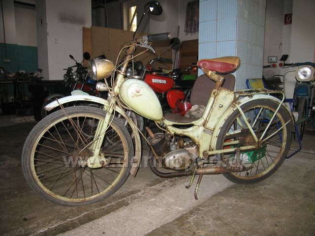

die Gabel ist original gerade. Bei meinem SR 1 hatte die Gabel auch einen Hieb nach hinten. Richten ist aber kein Problem. Ich habe das obere Gabelrohr bis zur Brücke mit Schraubzwingen auf die Werkbank gespannt und mit einem 1/2"" Rohr die Gabelrohre gerichtet.
PS.: Auf dem Foto ist der Hieb nach hinten gut zu sehen.

Auf dem Foto ist noch einiges andere sehr gut zu sehen. Fahren die alle? Die ES/2 könnte mir gefallen biggrin.gif biggrin.gif
