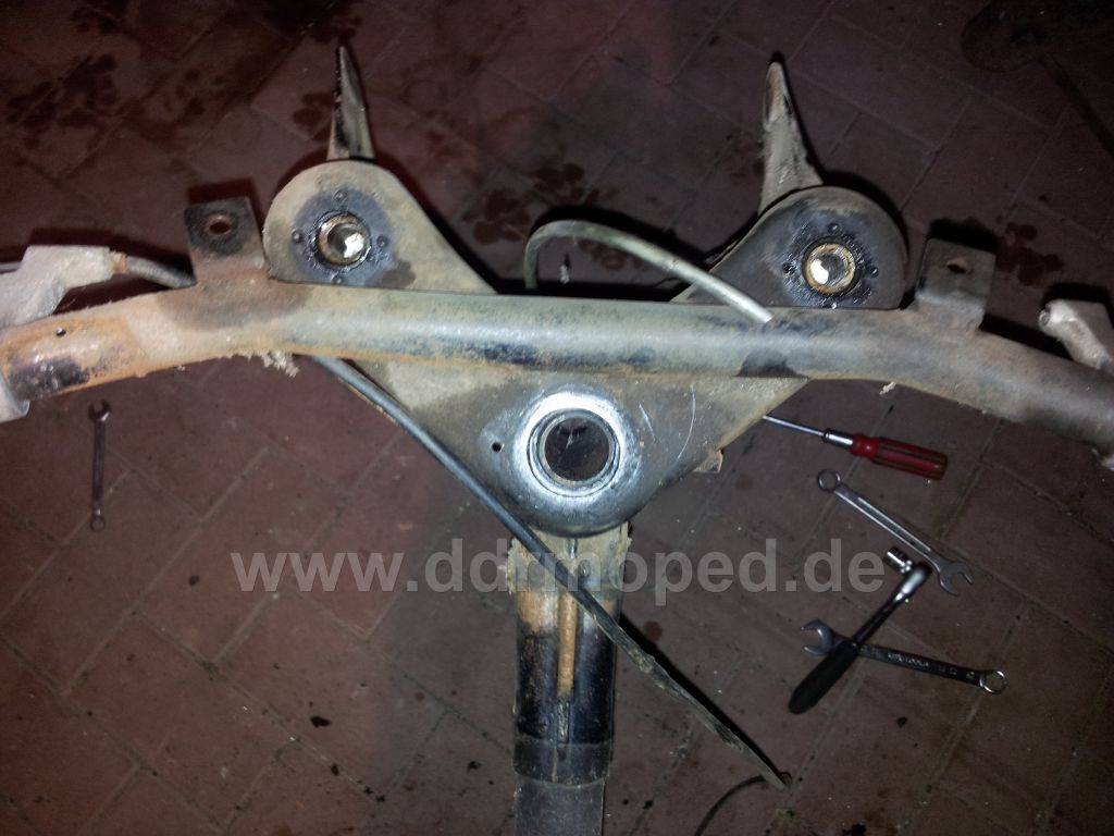

Gibt´s nen Trick beim Lenkkopf?

Sorry, hab vergessen das hur ein Bild je Post geht. Nun noch der Lenkkopf.
Die Gabellrohre sitzen bombenfest. Hab versucht mit leichten klopfen eines Gummihammers den Lenker runter zu bekommen. Fehlanzeige. cry.gif Will da nicht mit roher Gewalt ran.
Hat jemand´ne Idee für die Fußrasten? Gibts da was zum neu Anschweißen? _uhm.gif

Was anderes als Gewalt (Gummihammer halt) hilft da nicht. Habe ich dieses Jahr auch schon durch. Habe auch noch nach zusätzlichen Schrauben oder so gesucht, aber Fehlanzeige.

Die Telegabel hat inzwischen aufgegeben. Mit WD-40 über nacht nochmal ein bisschen eingeweicht. cool.gif
