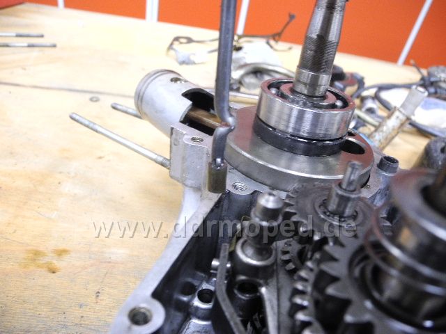

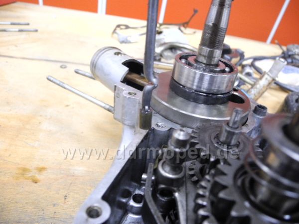

Bild Leerlaufkontaktachse :ermm:Knie nach unten
Das oberste Schaltrad ist das Ok das es mit Schaft nach oben ist,sozusagen mit Rand nach oben
Geschrieben am: 16.03.2014, 22:23
Diese Distanzscheiben gehören jeweils -innerhalb des Motorgehäuses- an ein Ende der Kickstarterwelle .
Diese Gleitstange, die du wohl meinst, hat einen Nocken, der im Leerlauf die Kontaktfeder auf der Schaltgabel berührt, und somit den Massekontakt herstellt . Die Gleitstange wird erst nach dem Zusammenfügen der Gehäusehälften eingestellt . wink.gif

Also kommt eine Scheibe unter die Kickstarterfeder
ans linke innere Gehäuse
Und die andere Scheibe oben auf meine Welle drauf und sitzt dann
Am rechten inneren Gehäuse
Richtig?
Geschrieben am: 17.03.2014, 17:42
Es gibt diese Scheiben auch noch neu . Kostet eine so um die 1,50 € .
