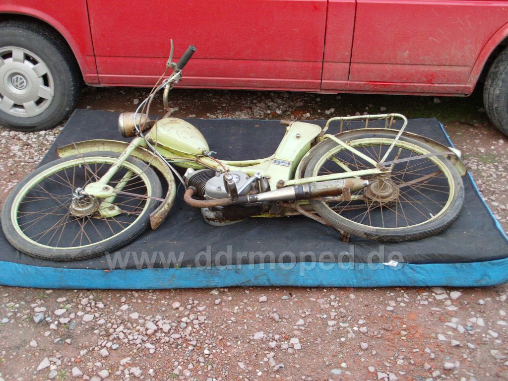

Achso hier noch ein Bild von der Originalen SR1 Matratze, ist diese jetzt was wert?
Schreit hier bitte nicht so rum , er schläft noch. Er muss ja schließlich noch schöner werden. Bei mir hat der Schlaf nicht geholfen. tongue.gif

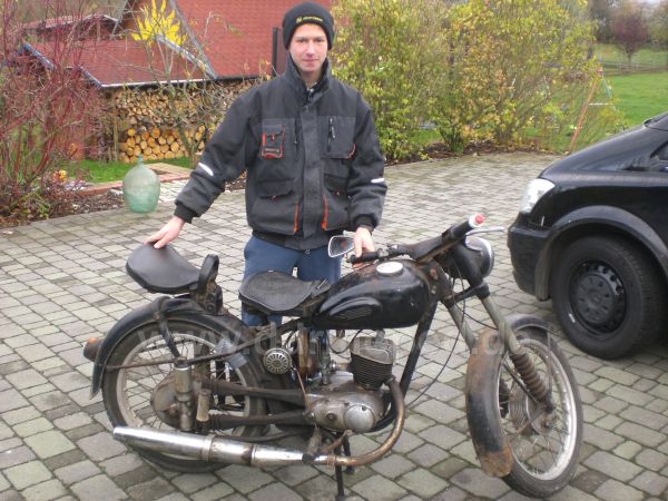

...oder so wie unser Nachwuchs Matze Simsonrocker88, nicht lang geschnackt sondern kommt gestern mit seinem Neuerwerb um die Ecke gedampft ohmy.gif thumbsup.gif

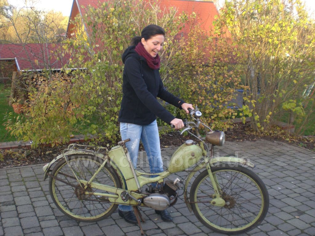

Gestern nun bei gutem Büchsenlicht wurde das erlechte Wild mit der
Registriernummer 006611 am Ohr
an die Besitzerin übergeben man sieht ihr ja an ob da ein Wunsch in Erfüllung ging tongue.gif

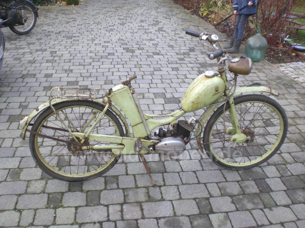

Ich möchte diesen Einser technisch aufarbeiten ihn aber an sich so lassen wie er ist. Das ist seine Geschichte und so soll er aussehen. Das Lackkleid soll gereinigt und konserviert werden sowie auch die angerosteten Chromteile hmm.gif
Vielleicht kann der Eine oder Andere mir Tipps geben wie ich das am besten mache ohne den Lack weiter zu beschädigen unsure.gif

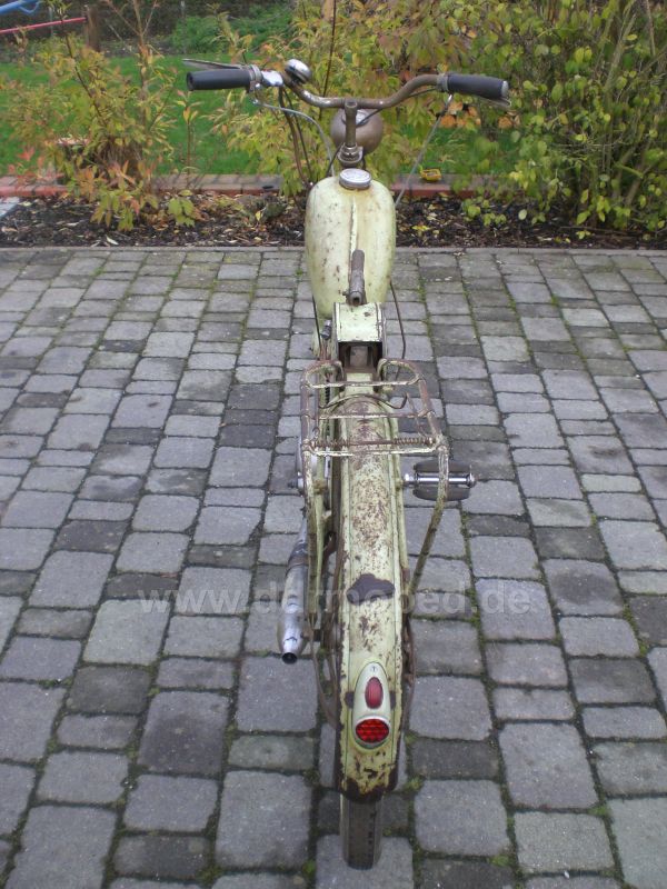

...aufgrund der Nummer und der Teile wie Sattelstütze und 3 teiliger Kettenschutz vermute ich mal einer der ersten Einser? hmm.gif

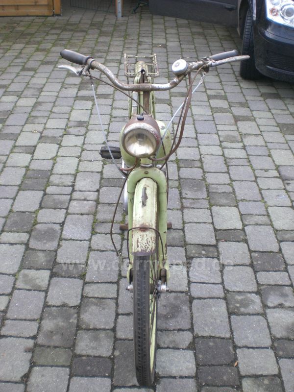

Ich werde die Tage auch noch große Detailfotos einstellen von den einzelnen Baugruppen ich denke mal da sind einige Fehl- bzw. Falschteile dran aber hier erst einmal die Ganzaufnahmen biggrin.gif

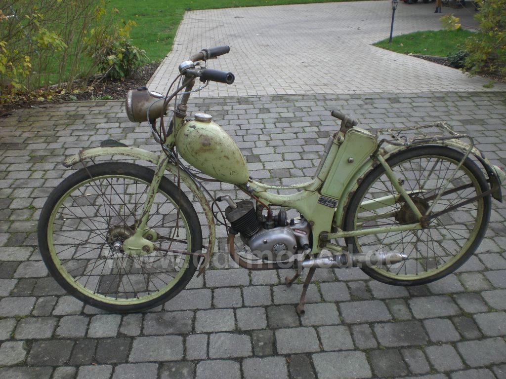

...achso Jürgen schon mal vorab das ist eine Einserpumpe wink.gif biggrin.gif

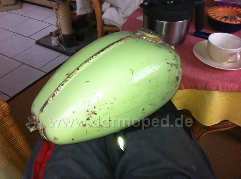

Auch wenn manche nicht der Meinung sind...
Ich hab meinen verwitterten Lack mit feiner in Öl gebadeter Stahlwolle 000 gereinigt.
Danach mit Lackreiniger und dann Schleifpolitur bearbeitet.
Der unten gezeigte Tank sah deutlich schlimmer aus als deiner. Man sieht ja schon, hier waren nur noch Fragmente von Linierung und Wappen erhalten. Noch dazu ist der Tank nicht mal abschließend poliert und versiegelt...
Wenn du den Tank gebrauchen kannst, mach Meldung!
