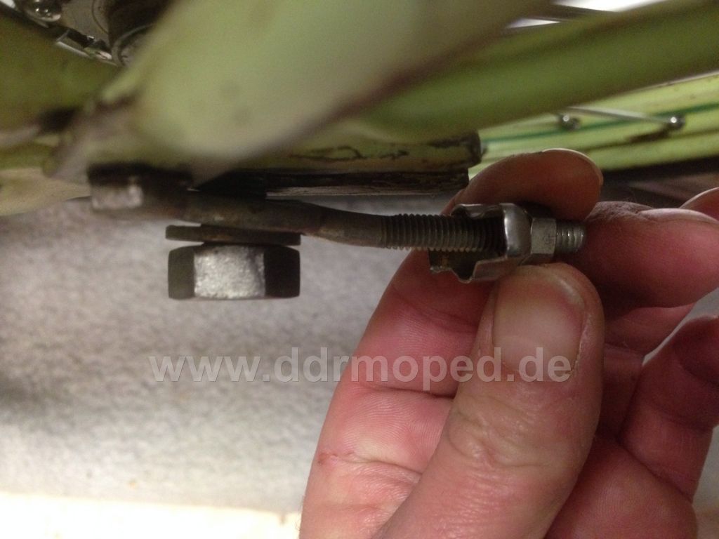

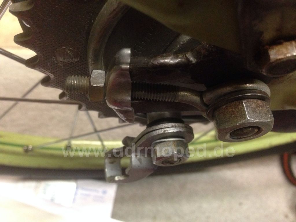

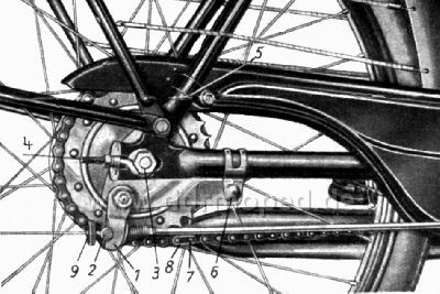

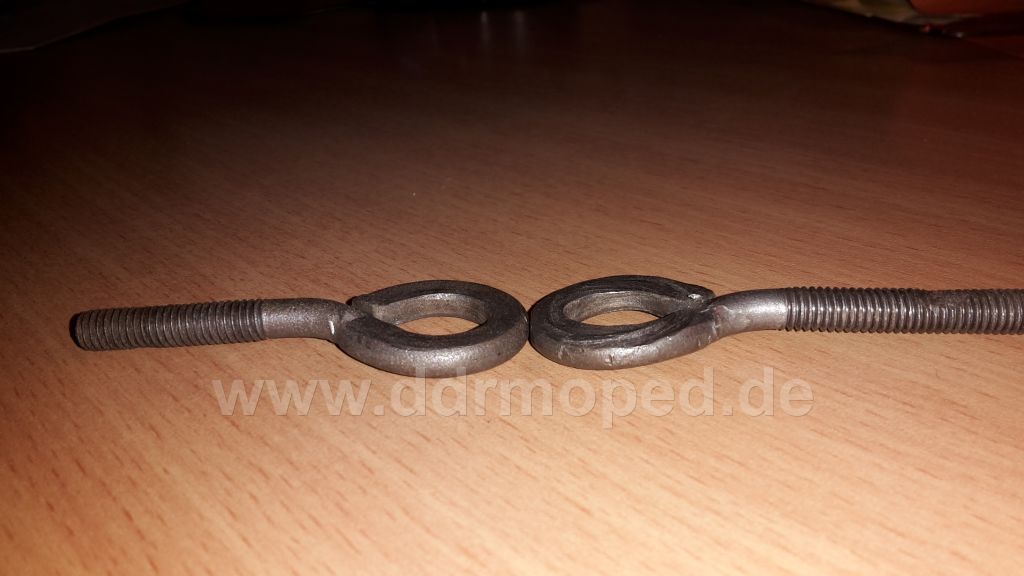

Die waren nur so dran. Wenn das Rad befestigt wird drehe ich die richtig herum. Dabei muss ich auf die Kröpfung achten die geht vor. Scheiben sind mittlerweile dran wink.gif wie gesagt war nur vorgesteckt.
Hier kann man evtl. die Kröpfung erkennen. Die ist nötig weil die Schwinge am Ende gerade und nicht wie beim Sr2 umgebogen ist um den Kettenspanner aufnehmen zu können.

Genau: die Kröpfung geht vor!

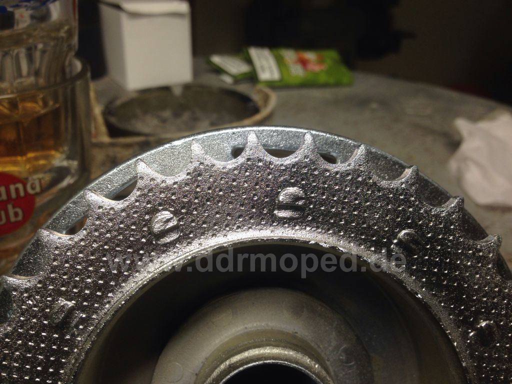

Hm Jörg denn bräuchte ich wohl 2 neue Kettenblätter sad.gif das vom 57 er sieht auch nicht besser aus oder? Würde das noch laufen?

QUOTE (mobiler4 @ 25.01.2015, 18:01)
Ja !
Moin Tony !
Suchst Du probleme ? Dein /Moni/ Kettenblätter ist noch nicht schlecht ! Neue Kettenblätter muss Du warm aufnieten.
Grüsse piotr

QUOTE (mobiler4 @ 25.01.2015, 19:01)
Das vom 57er ist meiner Meinung nach grenzwertig. Schaut jedenfalls noch besser aus, als das vom 1er, das ist ja schon total spitz.
Ich lade Morgen mal ein Foto von dem neuen Kettenblatt hoch, ich denke dann sollte man den Unterschied und den Verschleiß deutlich sehen.

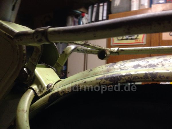

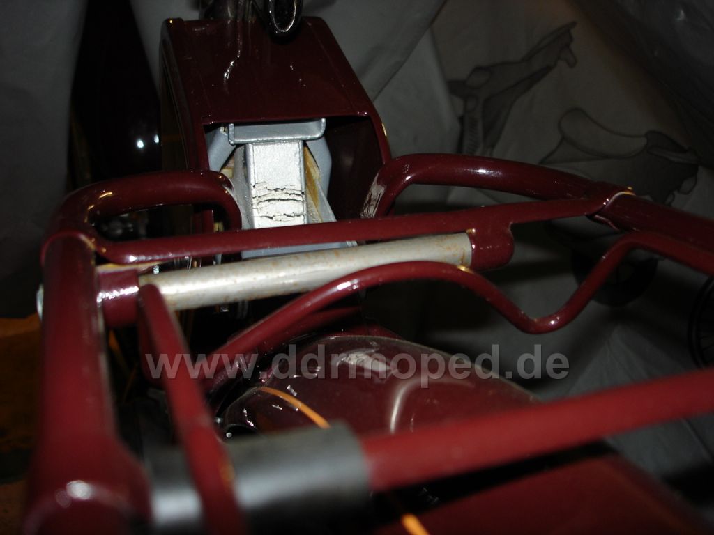

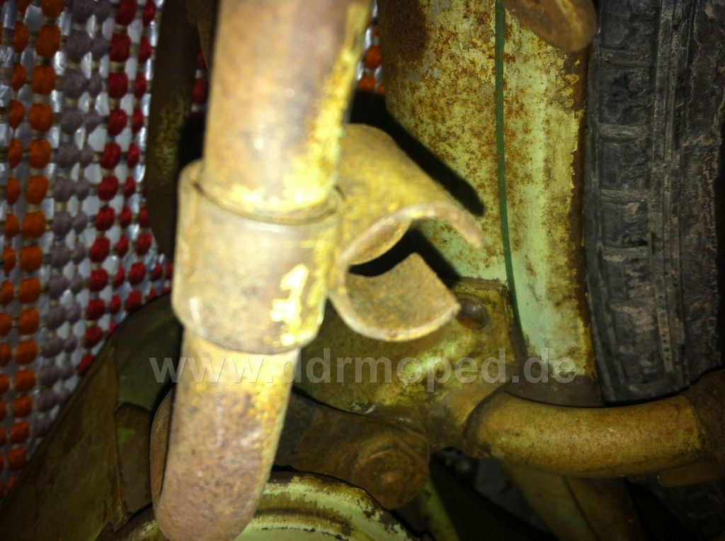

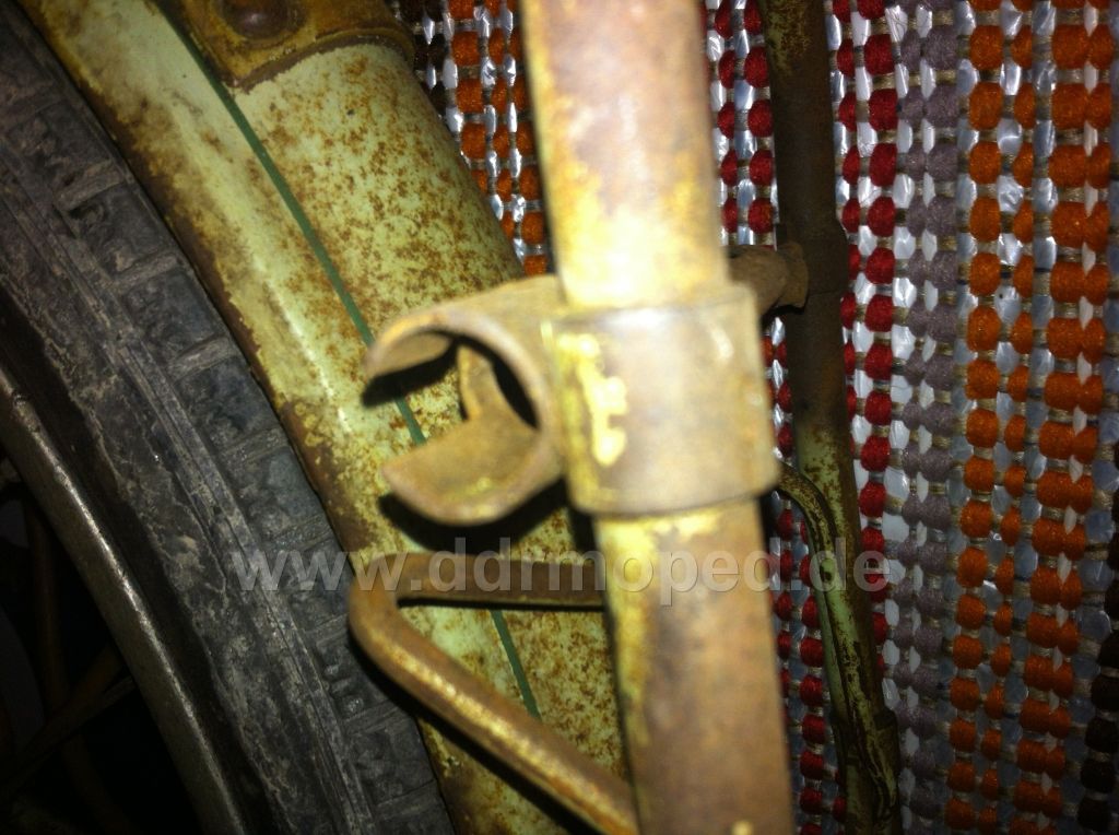

Hat jemand mal ein Foto von der Aufnahme für`s Speichenschloß? Irgendwie fehlt da etwas an meinem Gepäckträger sad.gif

Simson-Rheinmetall2E
Geschrieben am: 28.01.2015, 15:29
Beiträge: 4118
Mitgliedsnummer.: 3725
Mitglied seit: 11.08.2010
Hier Tony:

Vielen Dank Henning. Ich nehme mal an, dass das lim´nks in Fahrtrichtung ist wink.gif hmmmm dieses Teil fehlt bei mir gänzlich sad.gif

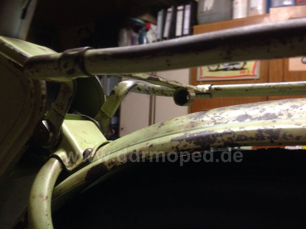

Und auch auf der rechten Seite gibt es eine Halterung für das Schloss:

...rechts die kleine Hülse wo das Schloß reinkommt ist bei mir dran aber links ist "nichts" ich mach mal ein Foto...
