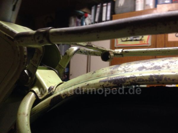

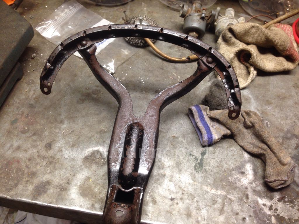

..tja so wie es aussieht ist die Aufnahme abgebrochen. Komisch ist nur, dass an der besagten Stelle keine Beschädigung zu sehen ist sad.gif
Die Aufnahme müßte doch eigentlich so sein wie beim Sr2 oder? Könnte man evtl. umbauen und ankleben oder mittels einer kleinen Schraube von unten her anschrauben hmm.gif

Kaufe Dir ein neues Schloss, z.B. hier.
Dann suchst Du Dir ein dazu passendes Rohrstück, welches Du Dir so ausarbeitest, wie auf den Bildern von "Simson-Rheinmetall2E" zu sehen.
Das gleiche Teil hast Du übrigens auch an Deinem Rahmen-Hinterteil.
Dann hältst Du alles zusammen an den Gepäckträger und kannst so die Funktion schon einmal prüfen, bevor Du das Teil anschweißt (lötest, klebst, schraubst, oder nietest).
In die Schlossaufnahme (das Teil, welches noch an Deinem Gepäckträger vorhanden ist) steckst Du ein Stück Gummi, damit das Schloss etwas unter Spannung steht und während der Fahrt nicht klappert.

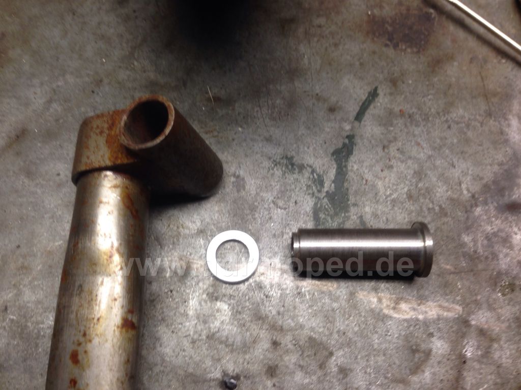

Ein altes aufgearbeitetes Schloß hab ich Wolfgang ichmuß mir nur so ein Röhrchen basteln ich schau mir mal das vom zweier an das kann man bestimmt abschneiden wink.gif
Danke für die Hinweise.

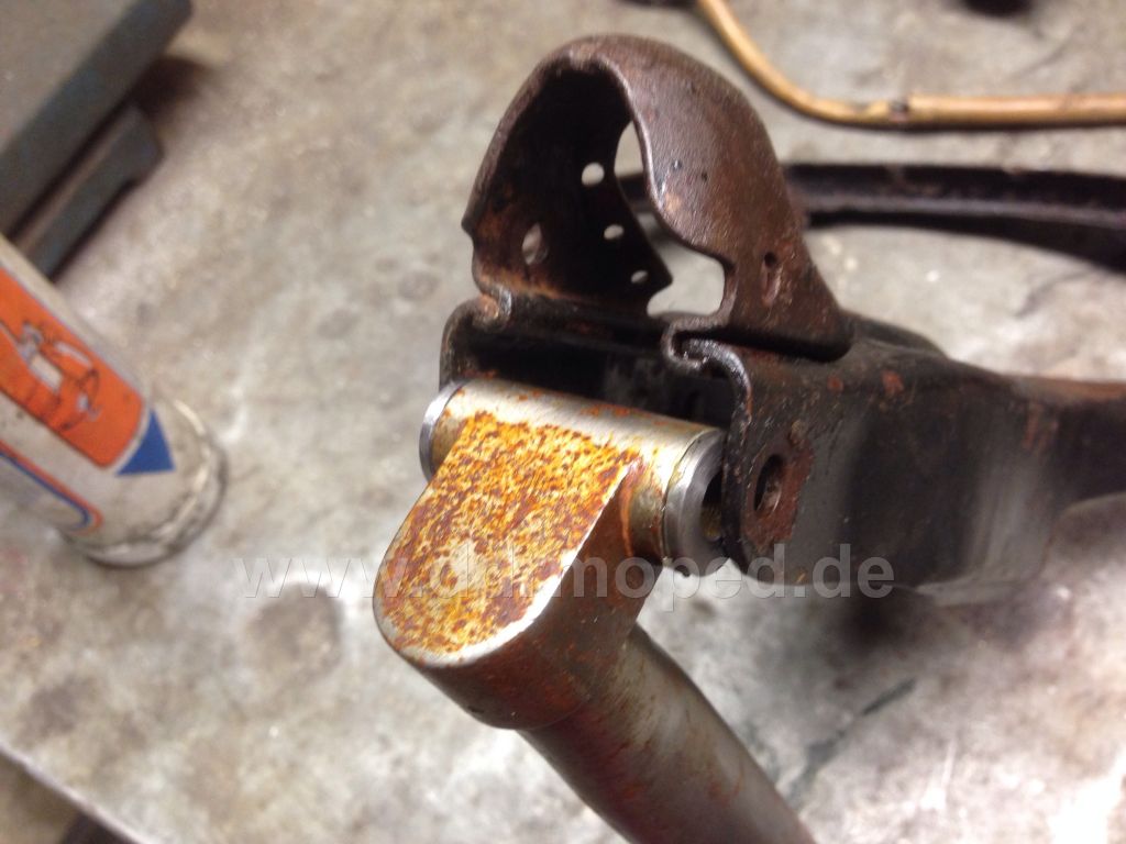

Toni drehe dir doch einfach so ein Rohrstück. Das ist doch für dich kein Problem.

Ok ich werd ne Hülse drehen und von innen bohren und anpunkten. Die künstliche Alterung mache ich wie gehabt hat sich ja bewährt wink.gif

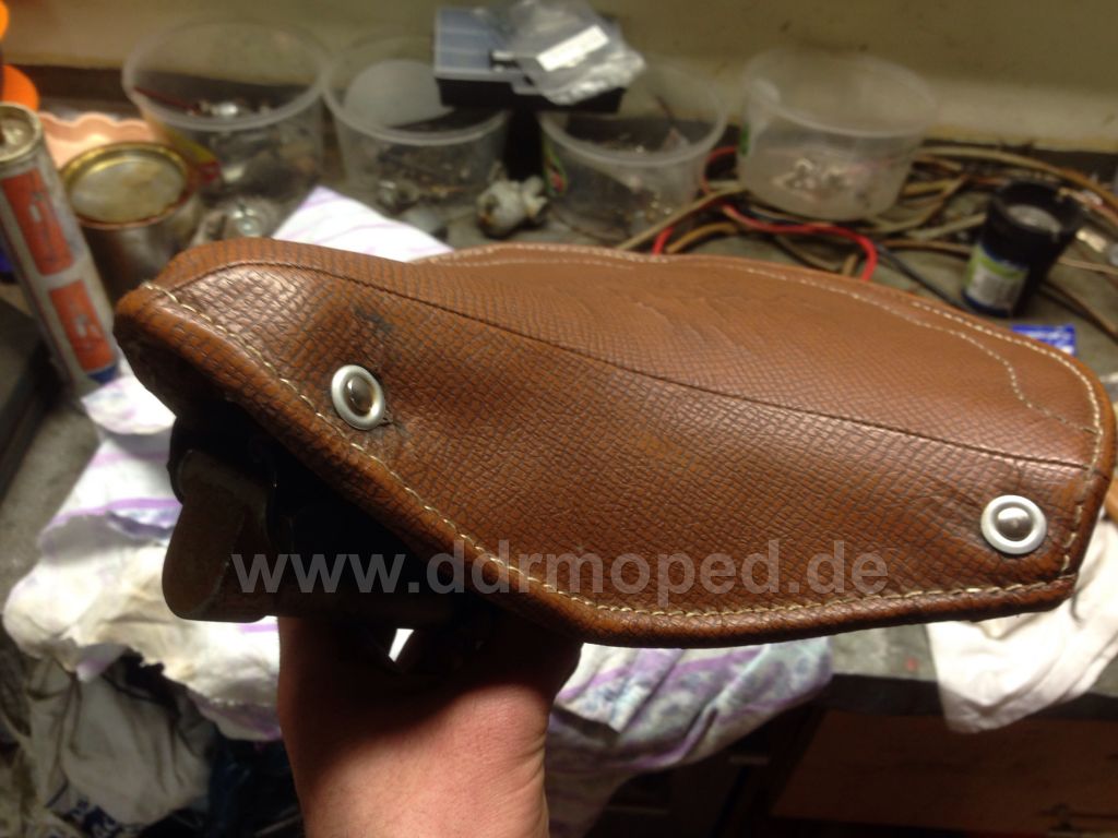

Heute mach ich mal den Sattel zusammen.

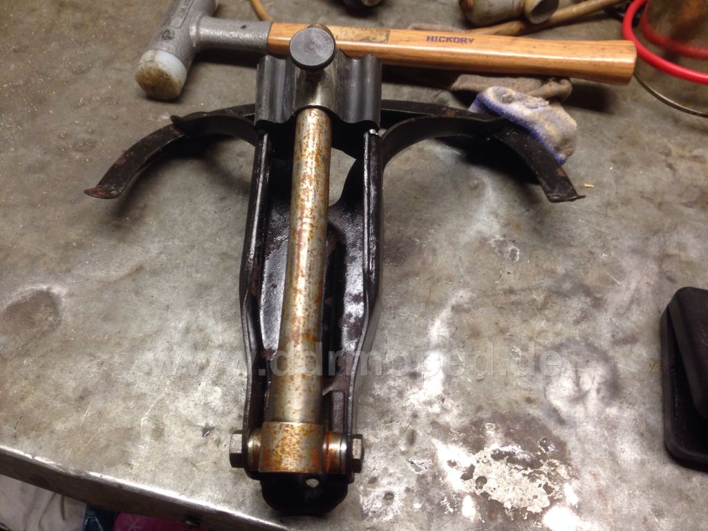

Fein, mein Klappsattelgestell hab ich heut auch gemacht. Erstmal alles auseinander, säubern, etwas richten und wieder zusammen stecken...

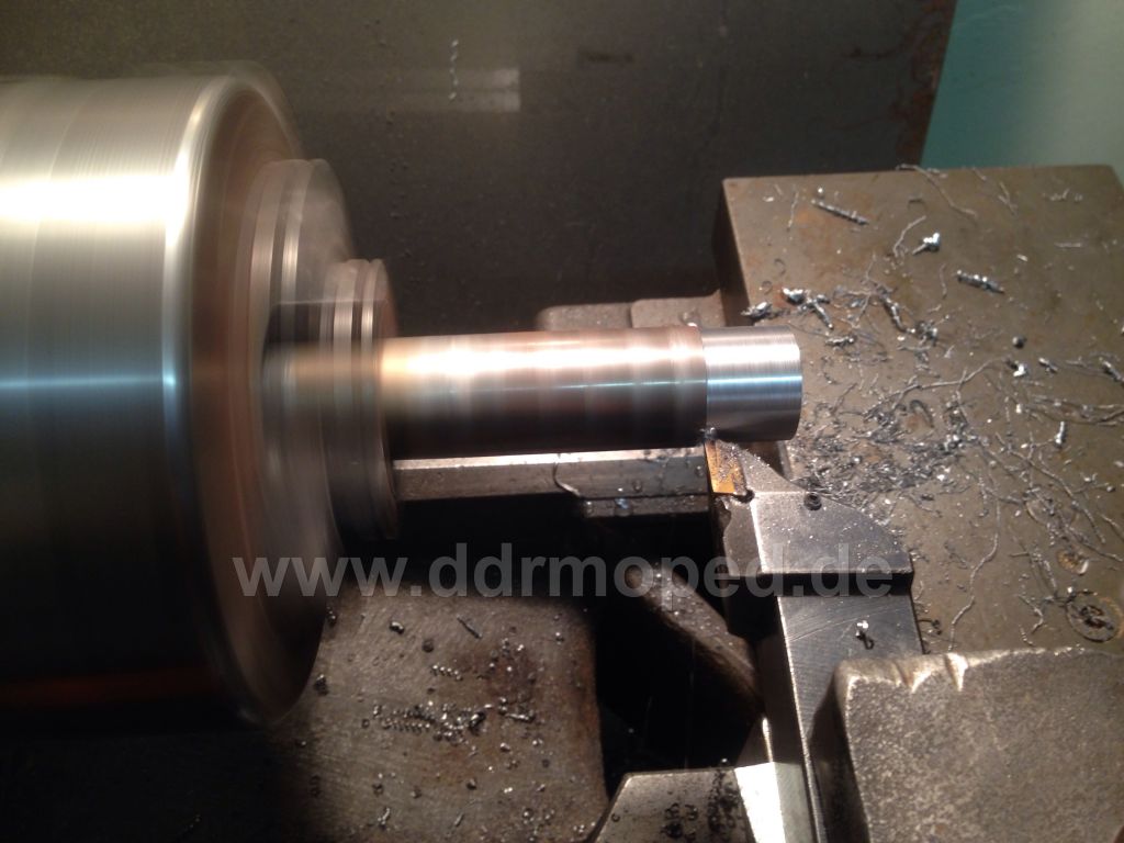

Muss erstmal ne Buchse für das Sattelgestell drehen.

fertich

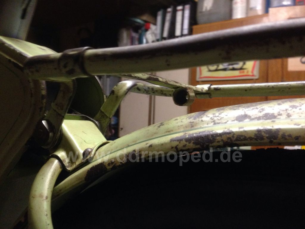

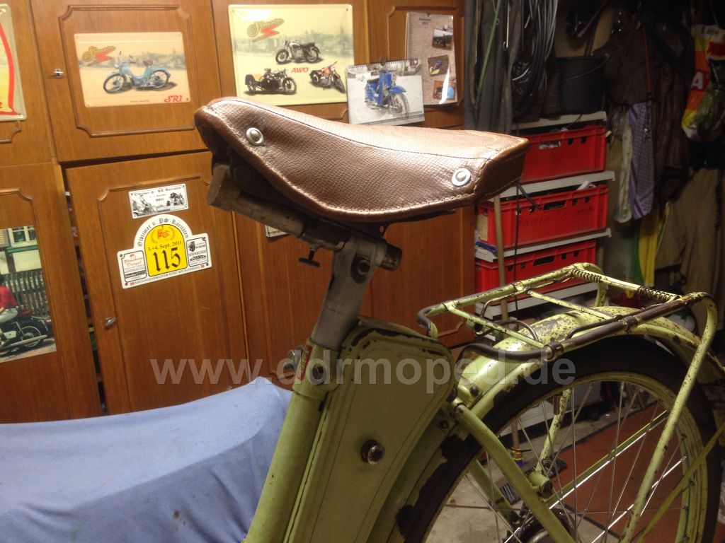

passt

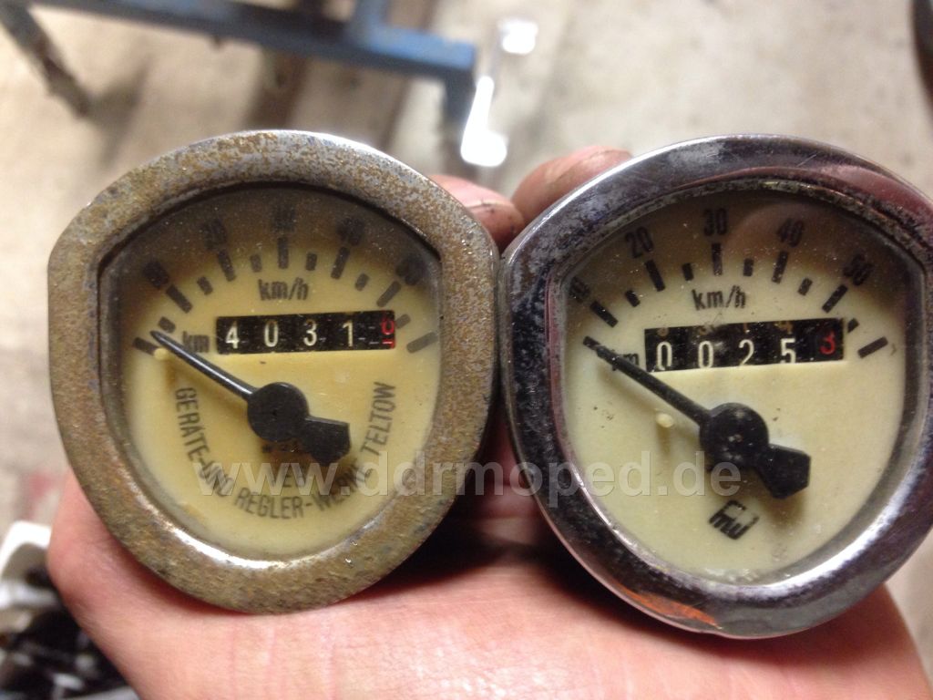

Kann mir jemand sagen welcher Tacho reingehört?
schönen Gruß von der Küste
