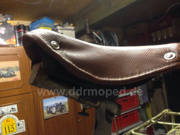

Zum Sattel: Wenn der Schmied ne Frau wäre müsstest ihn küssen tongue.gif

Danke Toni, sehr schön geworden...und wirklich klasse Arbeit, was bis jetzt geworden ist! thumbsup.gif

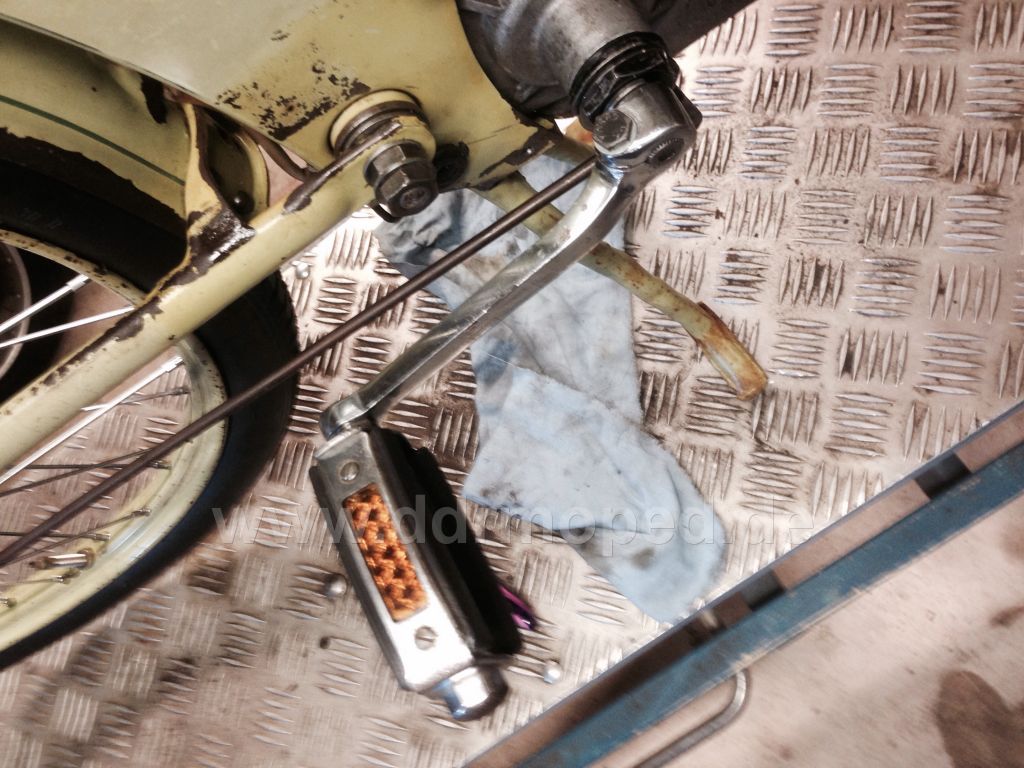

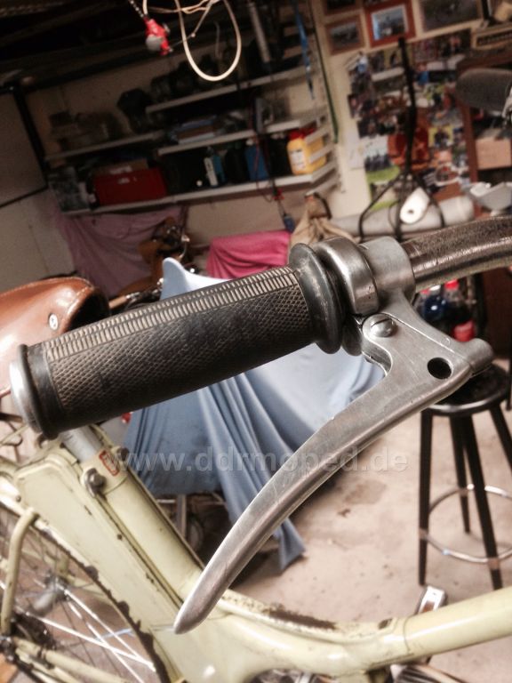

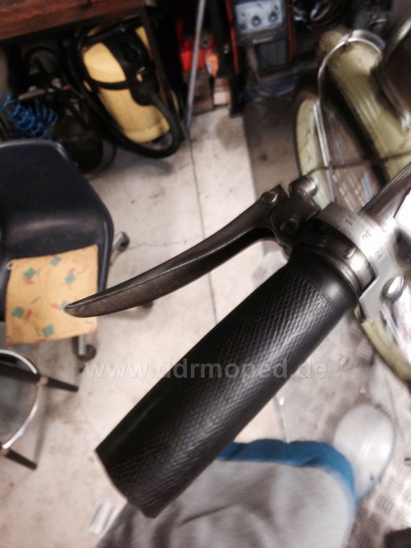

Heute hab ich aus div. Einzelteilen die Griffarmaturen zusammen gesetzt.
Jetzt muß ich noch die Züge basteln.
