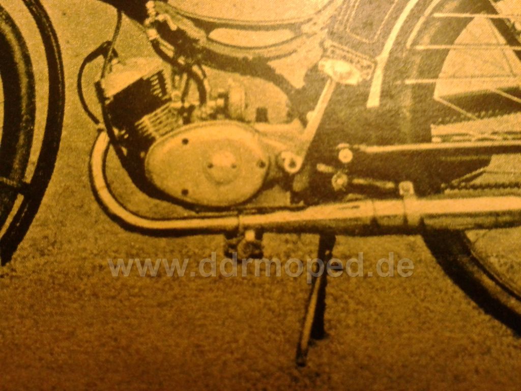

hier mal ein paar Ausschnitte von Bildern die ich so habe mit
SR1ern die relat. nah am Original hergerichtet wurden.
Wenn Du das so machst ist alles schick und stimmt wunderbar.
+ / - 5cm sind sicher kein Problem.
Grüße TillK

Ich halte mich lieber an originale Bildvorlagen. Aber auch da gibt es kleine Unterschiede in der Einstecklänge.
Der Einser-Krümmer ist ja etwa 120mm kürzer als der vom Zweier. In dem Fall ragt der Krümmer ca. 5cm in den Topf.
