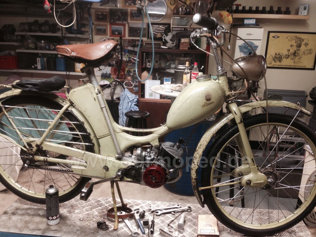

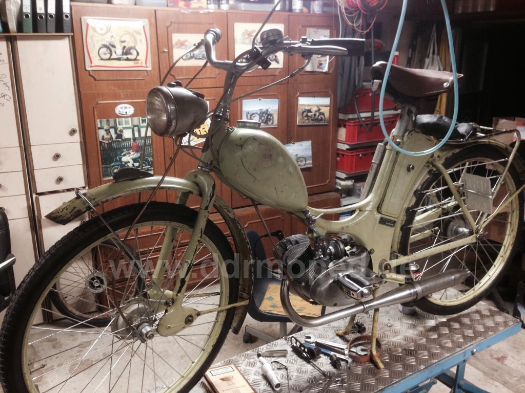

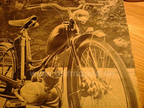

Hat jemand von Euch zufällig die Maße der Seilzüge irgendwo meine ich das mal gelesen zu haben hmm.gif
Geschrieben am: 27.04.2015, 17:36
Hier bei meiner Probemontage vor der Lackierung ist ein bissel was zu sehen wie die Züge verlaufen.
PS.: Die Tachowelle ist vom SR 2. Die habe ich später noch getauscht.

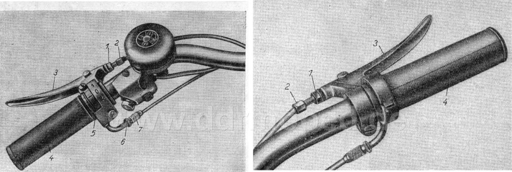

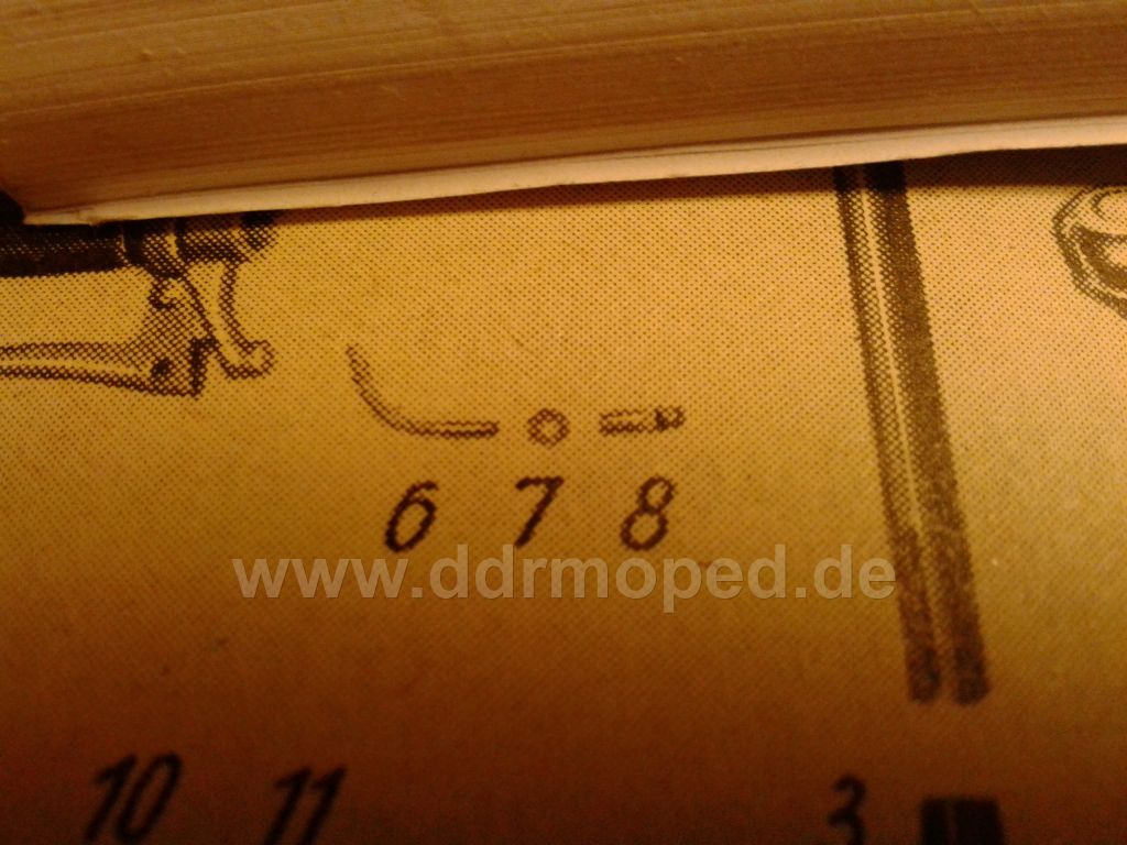

Moin zusammen,
Haben die Züge die Winkeleinstellschrauben unten dran? Es geht um den Gas- und den Schaltzug. Ist das da so wie beim Sr2?
Der Ulf hat es ja so gebaut mit den Nachbauzügen aber ist das so org.?
schönen Gruß von der Küste
Tony

Die Einstellschrauben sind oben:

...ah und ich sehe beim Gas- und Schaltzug gerändelte Einstellschrauben ohne sechskant ist das so richtig ich meine org.? Wobei eigentlich egal die werde ich in meinen Kisten eh nicht finden.
Achso die Tachowelle und der Bremszug verlaufen zwischen Vorderrad und Schutzbrlechstrebe? Nicht außen vorbei?

Geschrieben am: 01.05.2015, 04:21
Genau!
Tony, die Rändelschraubengeschichte haben wir hier schon mal umfassend diskutiert, aber wo? Ich bin der Meinung, es gab auch bei den frühen Einsern unterschiedliche Varianten.
Geschrieben am: 01.05.2015, 04:32
Wenn auch schlecht zu sehen meine ich, hier eine M6 Mutter erkennen zu können.
Viel wichtiger sind die richtigen Führungsrohre mit und ohne Gewinde, je nach Ausführung der Armaturen.
