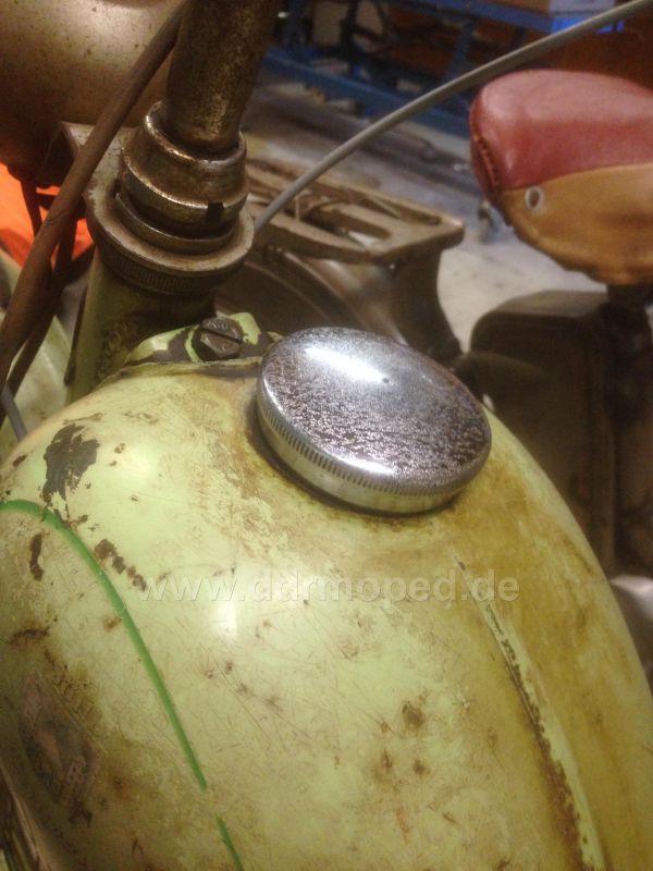

Warte mal bis der sauber ist und die Teile aufpoliert sind, der bekommt wieder tollen Glanz. Und eigentlich sind bis auf den falschen Tankdeckel den Schaltgriffbowdenzug und der selbst gebauten Schutzblechstrebe keine Falschteile vorhanden.
Ist echt ein tolles Teil. Und Tony ja es ist ein ganz früher 55er. smile.gif
Gruß Jörg

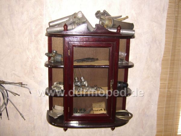

Deswegen sag ich ja, der abgebildete Tank sah deutlich mieser aus!
Tony mach ma n Bild von den Bowdenzügen. Da findet sich bestimmt ein passend patinierter in meiner Bowdenzugsammlung...
Mit Strebe und Tankdeckel kann ich leider nicht dienen!

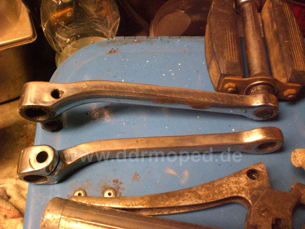

Du hast recht Sebastian, wie konnte ich nur die beiden Sachen vergessen. rolleyes.gif Den rechten Pedalarm hatten Sie mal gegen einen vom 2er getauscht und den Benzinhahn auch. Nach dem Pedalarm sucht Tony bereits und Benzinhahn hat er wohl auch schon liegen. wink.gif

ich bin wieder einmal überwältigt wegen Eurer Hilfsbereitschaft ich komme gern darauf zurück _console.gif

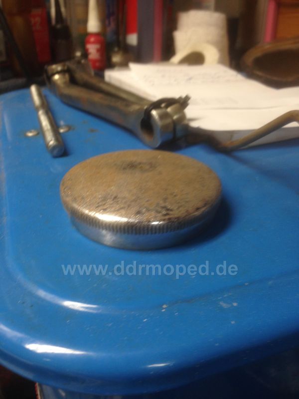

Also dieser Tankdeckel war drauf...

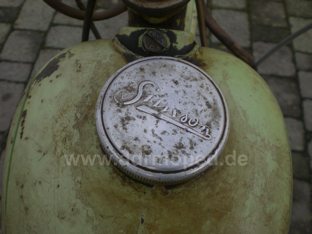

...und diesen hier habe ich in einer Tankdeckel Kiste gefunden die ich seit DDR Zeiten aufgehoben habe biggrin.gif schlechtes Handyfoto, sorry
Muß nur eine neue Dichtung anfertigen wink.gif das Problem wäre also gelöst.
Die Pedalarme hab ich nu auch schon. Haben in NP ein paar neu verchromte für Vossi bekommen für kleines Geld somit habe ich die alten bekommen, Danke Vossi thumbsup.gif _console.gif
Schau mal in den Tankdeckel von mir rein, da ist ne neue originale DDR Dichtung drin, die kannst du dir gerne rausmachen. Ich hab noch Ersatz. 😉

Tony, mittleres Fach. Ich schau heute Abend genau welcher taugt ....

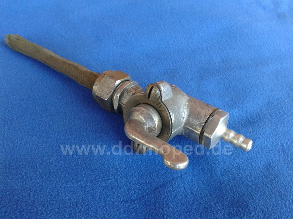

Tino, super Klasse denn hab ich den ja auch den "dicken" thumbsup.gif _console.gif ich hab nur den der an den 57 er gehört der ist ja kleiner sad.gif

...so hier noch mal die Pedalarme in sehr gutem Zustand ich habe einen von meinem Einser und einen Arm von Vossis Satz genommen das waren die besten beiden wink.gif

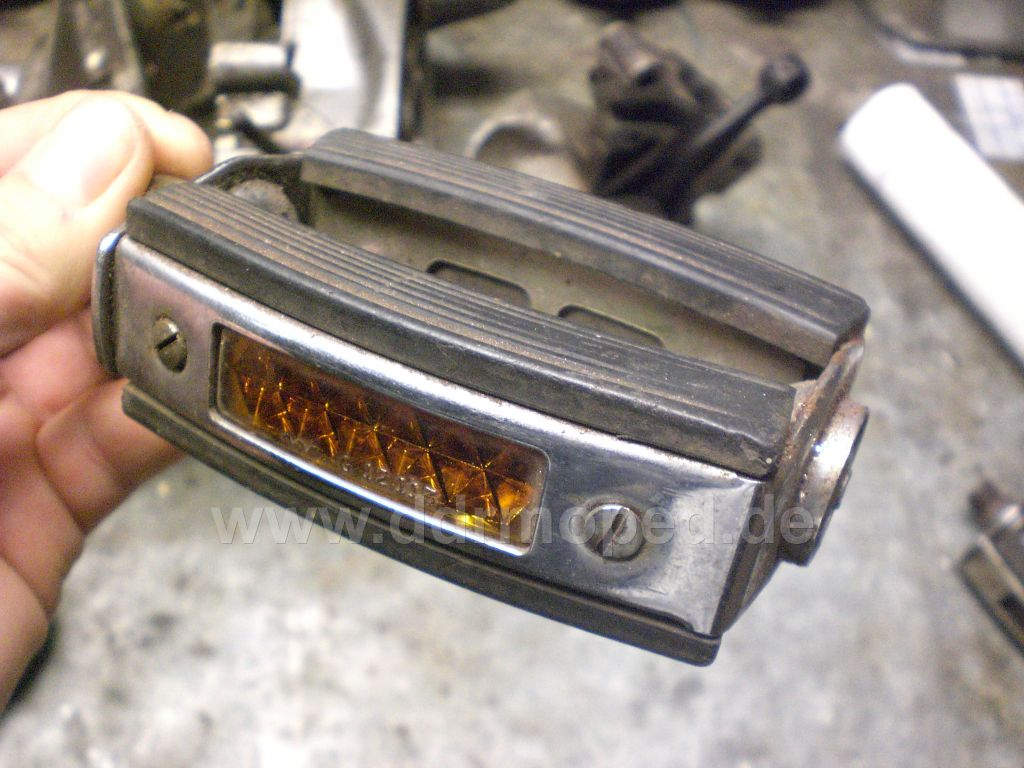

Tja und nun kommt wahrscheinlich eine Wissenschaft.
Diese Pedale hab ich in NP gekauft für 2 € wegen der heilen Gläser. Aber ist das auch die richtige Ausführung der Pedale für den 55 er? hmm.gif
schönen Gruß von der Küste
Tony
Geschrieben am: 12.11.2013, 18:52
Tony, die passen fast. Besser wäre die Ausführung mit Sechskant-Schraubkappe. wink.gif

Hier, den könnten wir nehmen Tony. Schöne alte Patina aber trozdem sauber. Ich strahl ihn nochmal durch und mach ne neue Dichtung rein. Neues Sieb dazu und schon isser einbaufertig smile.gif
