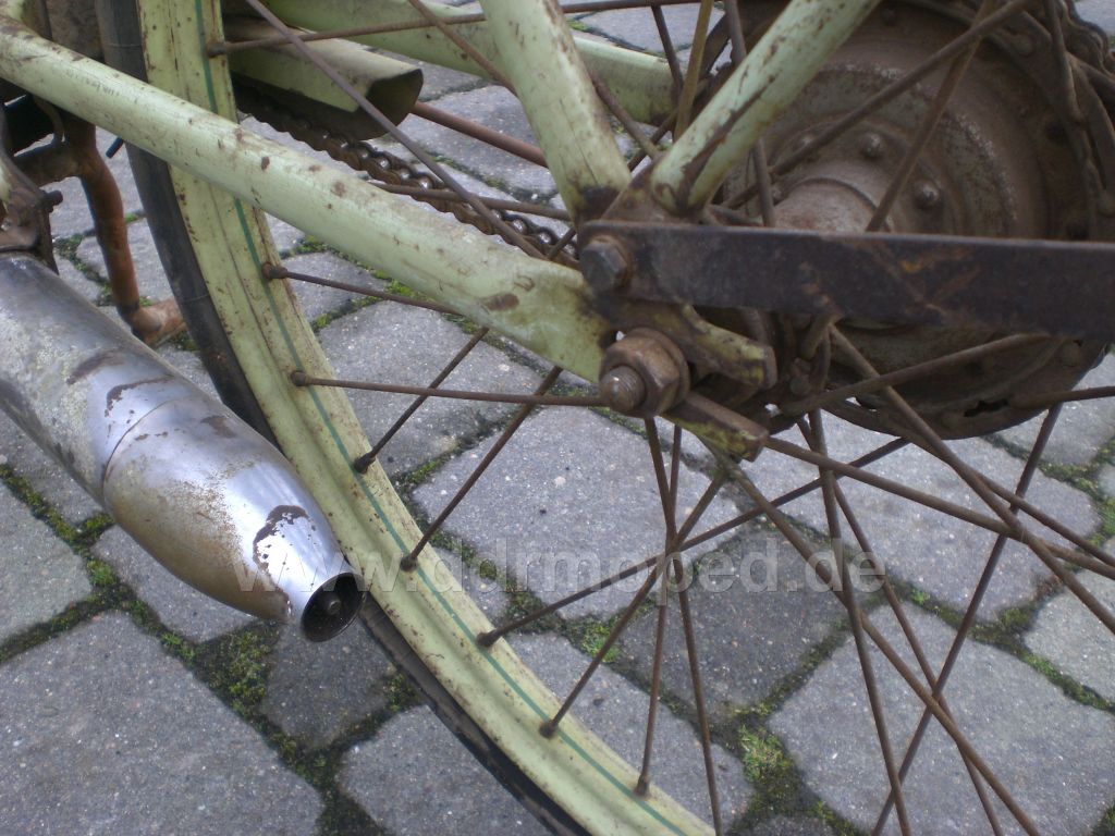

So hier noch mal ein Foto für heute man kann gut sehen was fehlt die Kettenspanner sad.gif weep.gif

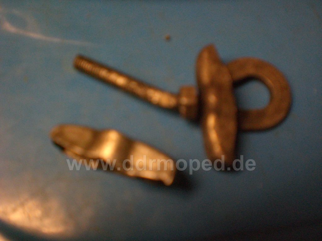

Ich hab mal gewühlt in alten seit Jahren stehenden Kisten und das gefunden hmm.gif könnten das die Richtigen sein? hmm.gif
schönen Gruß von der Küste
Tony

QUOTE (mobiler4 @ 14.11.2013, 22:15)
Ne, das ist Fahrrad Tony! Die sind platter!

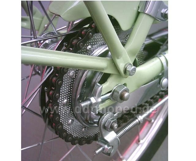

So muss dat:

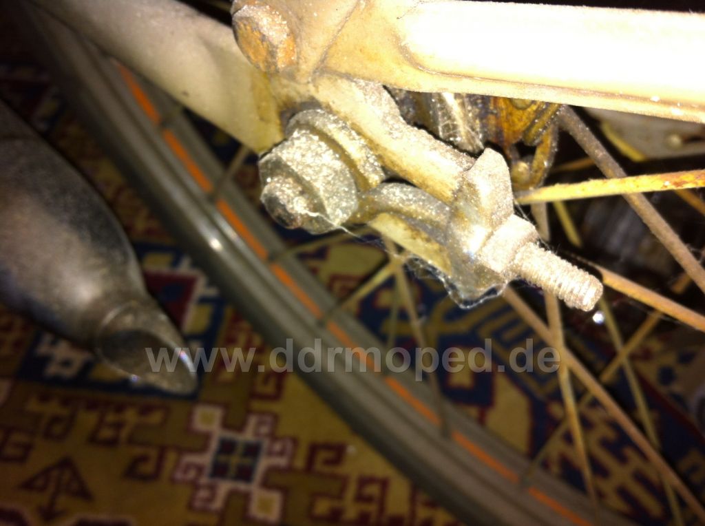

Oh, da war einer schneller mit Bild.
Na dann trotzden ein Bild von mir.
Gruß an die Gemeinde!

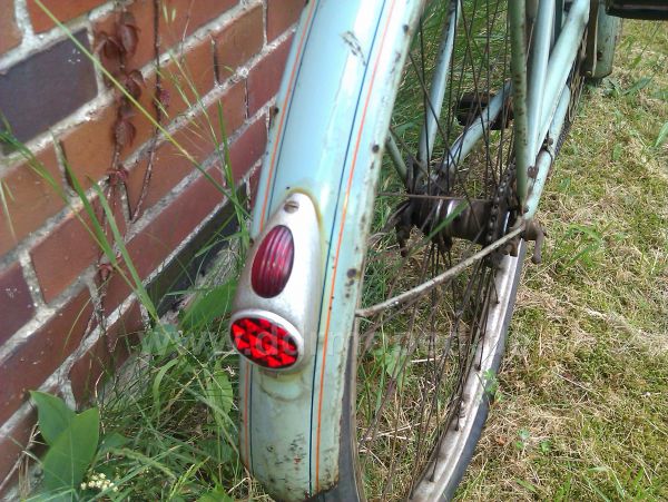

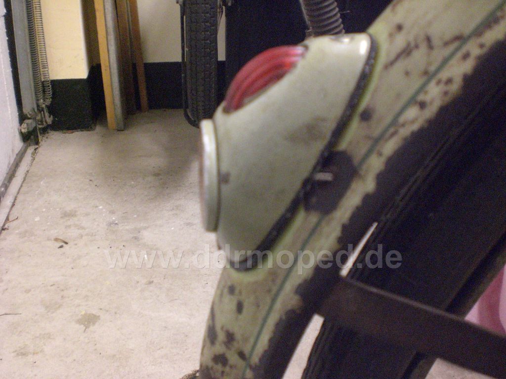

Was meint Ihr zum Rüli? Wurde das mal überlackiert oder war das so bei diesem Lindgrünen Modell hmm.gif _uhm.gif
Tony
Geschrieben am: 16.11.2013, 16:12
Die gab es auch in Hammerschlagsilber. Ist da ein kleiner Schlitz links drin? Wenn ja ist diue Kappe vom Fahrrad.
Wombat45
Geschrieben am: 16.11.2013, 16:15
Beiträge: 4821
Mitgliedsnummer.: 3758
Mitglied seit: 20.08.2010
Scheint mal getauscht worden zu sein. Die Patina passt nicht zum Schutzblech.
Schau dir mal den Rand am Schutzblech an , da sieht man noch schön den Abdruck des alten Rücklichts.
Mfg. Frank
Meine Essi`s
57er "Klick" " Verkauft "
Patina SR2E "Klick" Verkauft
73er Star"Klick"
Geschrieben am: 16.11.2013, 16:21
Oft hat man die Kappe von den Fahrrädern genommen, wenn es das Mopedlicht nicht mehr gab, die Kappen waren ja gleich bis auf den Schlitz links, nur die Trägerplatten waren anders. Ich würde fast sagen das 80% aller SR mit diesem Licht bereits die Fahrradkappe dran haben, denn die gab es länger als Ersatzteil.
Hier die vom Fahrradrücklicht in hammerschlagsilber.
