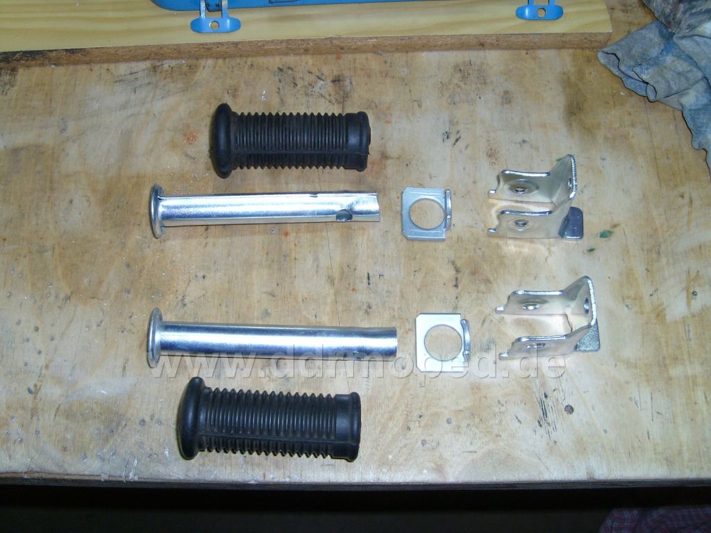

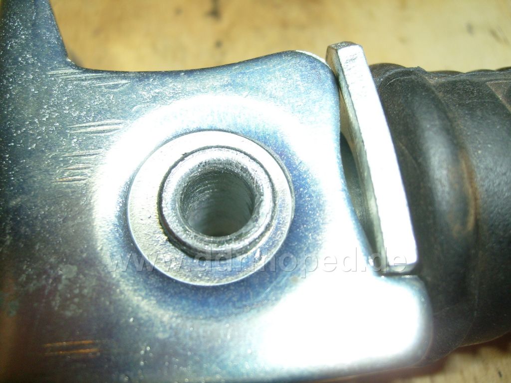

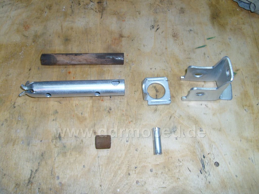

Ich denke mal das Zerlegen der neueren Ausführung sollte jeder selber hinbekommen.
Einfach nur die alte Rohrniete öffnen oder ausbohren.
Da ich keine alten mehr habe hier mal die schon neu gemachten Teile.

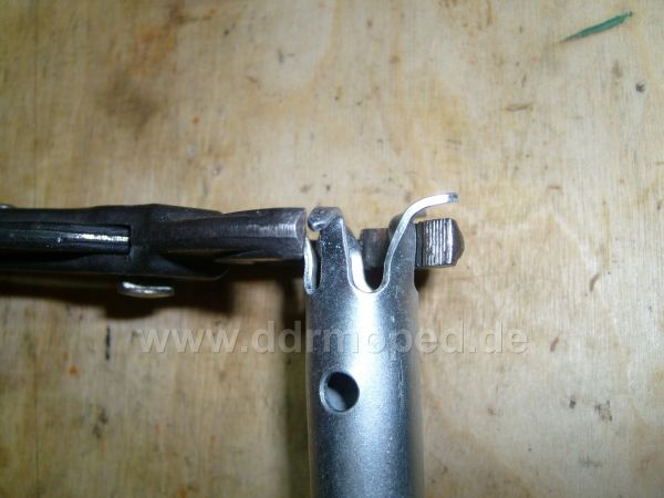

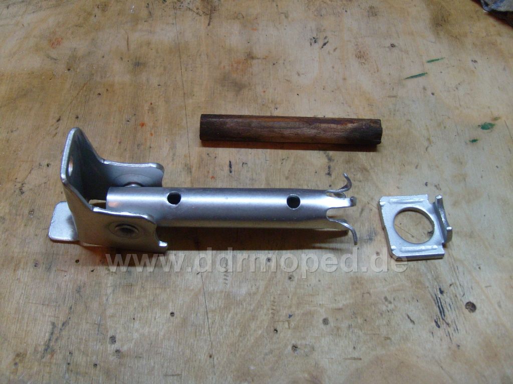

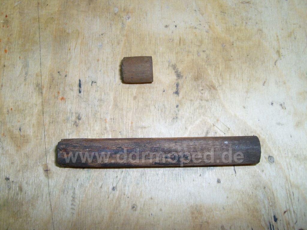

Es gibt bei der alten zwei arten Holz im inneren einmal ein großes Stück und einmal mit einem kleinen Stück Holz,müsst ihr halt sehen was bei euch drinnen ist.
Einfach oben aufbiegen und mann kann das Holz entnehmen.
Liebe grüße der Maik

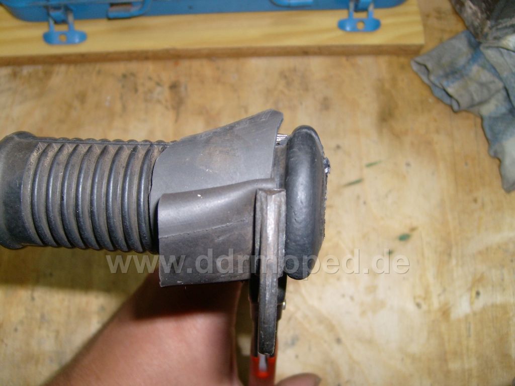

Ich habe leider keinen alten rasten Gummi mehr liegen.
Aber das Prinzip ist ja das selbe.
Mann lege einen Gummi oder etwas Leder oder ähnliches um die noch zusammen gebaute Raste und drück die Nasen im inneren etwas zusammen,dann geht der Gummi leichter runter.

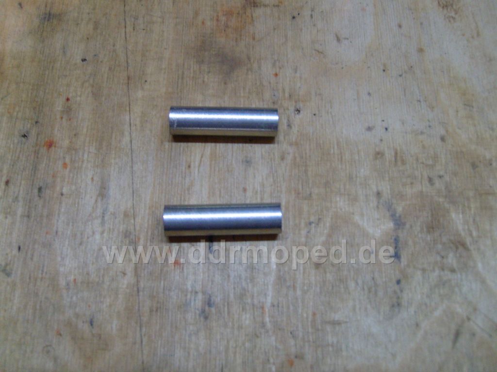

Hier mal die neu gedrehten Rohrnieten.

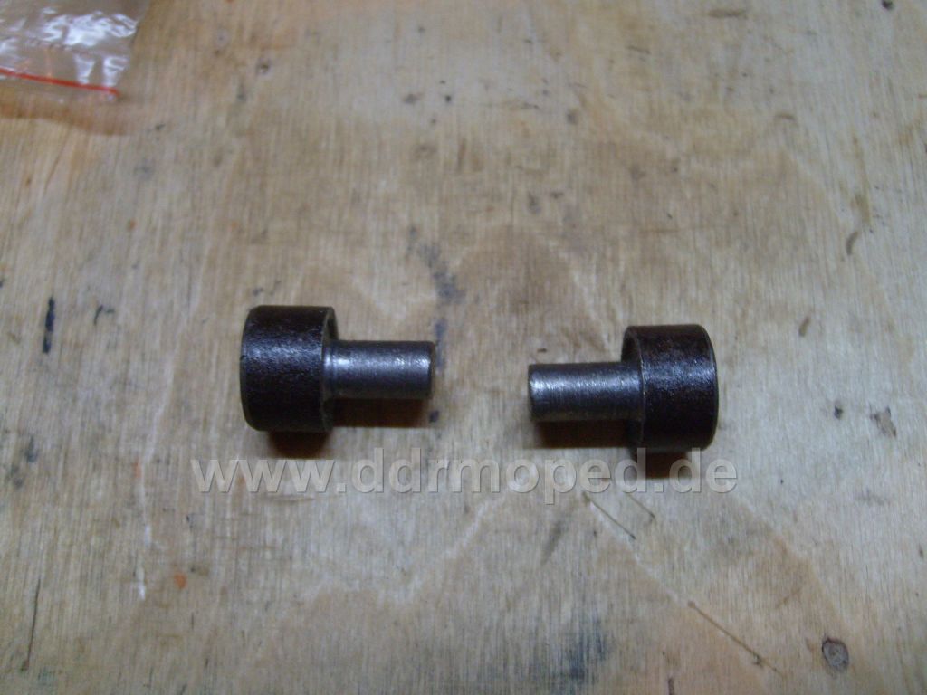

Und das dazu passende Spezial Werkzeug.

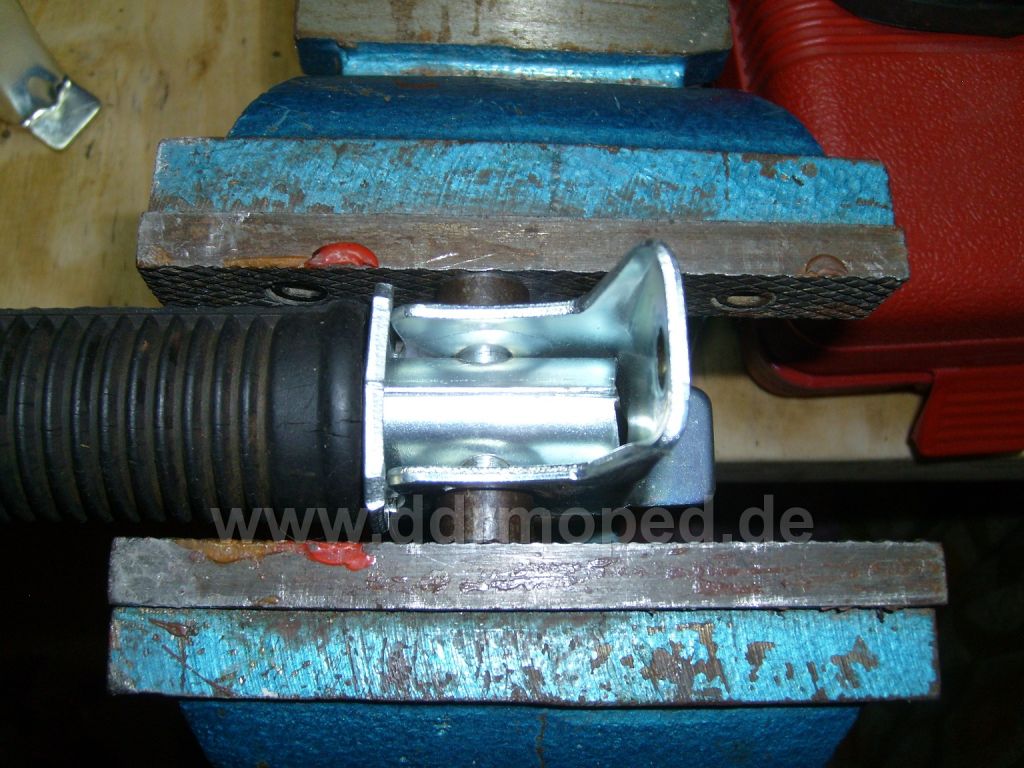

Und die neu gemachte Teile wieder zusammen stecken.
Ab in den Schraubstock oder eine Pressen und fertig sind die Rasten.

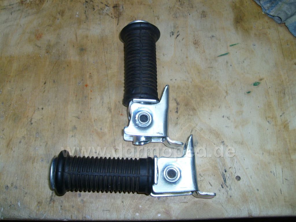

Und fertig zur Montage.
