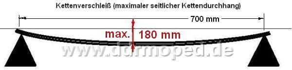

Als erstes den Verschleißgrad prüfen.
Die Kette zwischen zwei Auflagen mit 700mm Abstand seitlich auflegen.
Hängt sie mehr als 180mm durch, ist sie verschlissen und gehört erneuert!

Kömmt ganz auf den Verschleißzustand der Kette an.
Wenn mehr als zwei Rollen gebrochen sind oder die Kette seitlich aufgelegt auf einer Länge von 700 mm mehr als 180 mm durchhängt ... => Hau weg, mach neu!
edit:
Ich habe gestern Abend nochmal im schlauen Buch nachgesehen und festgestellt, dass ich mich bezüglich meiner Angaben geirrt habe und die Daten und Skizze so korrigiert, so wie es Cloyd bereits richtig beschrieb. Sorry!
