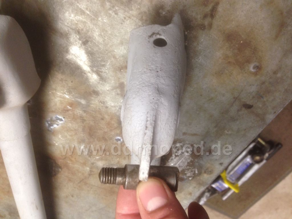

Hab am Wochenende probiert die Schwinghebelbolzen auszubauen. Aber erfolglos. Mutter ging ohne Probleme runter. Dann muss der Bolzen doch nach außen raus gedrückt werden oder?
Aber da bewegt sich nichts.
Hat jemand einen Tipp, wie man es am besten hinbekommt, ohne was kaputt zu machen.
WD-40 und so alles schon dran gemacht.
Hinten ist ja auch ne SW10 dran, zum gegenhalten. Aber drehen kann man da auch nix.

Wenn sich der Bolzen drehen läßt aber nicht herauskommt (ist ja kein Gewinde drauf denn nimm Nüße entsprechender Größe und drück die Bolzen mit einer Schraubzwinge heraus wink.gif

In der Vordergabel ist kein Gewinde Wolfgang guck noch mal nach wink.gif lediglich auf dem Bolzen um ihn festzuklemmen ist Gewinde wink.gif

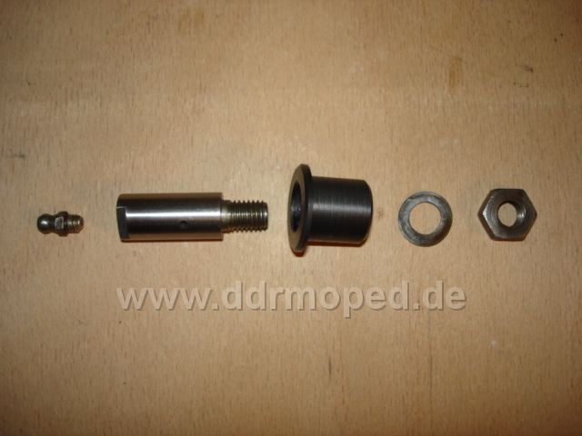

Wenn man sich den Bolzen betrachtet macht ein Gewinde an dieser Stelle auch keinen Sinn. Man sieht hier am Bolzen hinter dem Gewinde den Stumpf (ca. 5mm) der in der Gabel steckt das ist passig hmm.gif
schönen Gruß von der Küste
Tony
mobiler4
Geschrieben am: 19.11.2013, 22:19
Beiträge: 5298
Mitgliedsnummer.: 1733
Mitglied seit: 15.12.2008
Also hier sind die Flanken für den Maulschlüßel lediglich dazu gedacht die Mutter anzuziehen bzw. zu lösen hmm.gif

wenn sich der Bolzen nicht bewegt, ist er einfach nur festgegammelt. Es gibt da die unterschiedlichsten Gabeln in unterschiedlichen Erhaltungszuständen. Ich hatte zB. auch schon eine, da hat sich der Bolzen ums verrecken nicht bewegt. Die nächste die ich in der Mache hatte, da konnte ich die Bolzen mit dem Finger rausdrücken ohne Probleme. Kommt wahrscheinlich drauf an, wie gut die beim Einbau eingefettet wurden.
Lange Rede, kurzer Sinn, der Bolzen ist eigentlich lose, sobald die Mutter ab ist und müsste sich herausdrücken (oder schlagen mit Schonhammer) lassen. Ist er zu festgegammelt kannste nur mit Rostlöser einweichen (mehrere Tage) oder mal mit warmmachen probieren. Gutes Gelingen!
LG Frederic
Geschrieben am: 20.11.2013, 15:03
Hallo Christian,
Bedingt durch mangelnde Wartung ist der Bolzen oft in der Buchse festgerostet. Durch den Rost wird der Bolzen im Durchmesser dicker und rammelt sich in der Buchse vollkommen fest. Die Angelegenheit bedarf daher etwas Geduld. Ich spreche da auch aus Erfahrung. Also:
1. Rostlöser, mind. 1 Woche
2. passende Rohrhülse suchen
3. ab in den Schraubstock
4. Muskelkraft walten lassen
5. ggf. so "unter Druck" stehen lassen und immer wieder nachölen.
Wenn es ganz dumm kommt, bleibt nur die Variante den Bolzen auszubohren. Dadurch nimmst du dem Ganzen die innere Spannung und der Rest kann leichter rausgedrückt werden.
