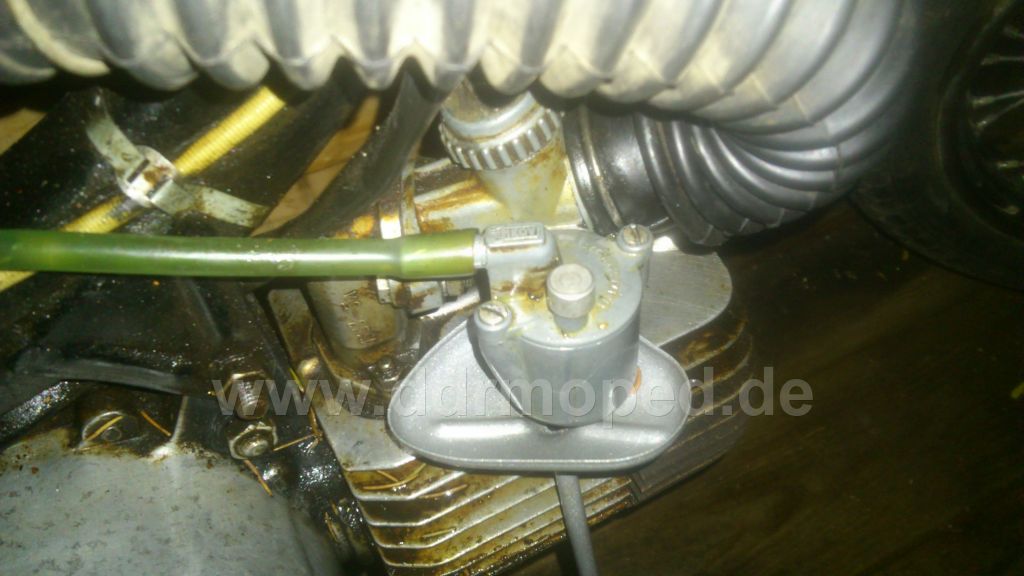

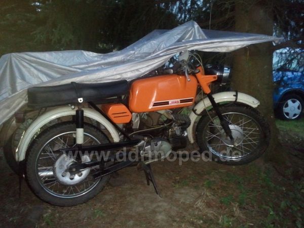

Bis jetzt hatte ich kaum Zeit was an dem Maschinchen zu machen. Das Möppel war eigentlich noch komplett original, sogar Bereifung und Zündkerze waren noch von damals. Baujahr ist 1973, es sollte also eine der Ersten sein, oder? Von wann bis wann wurden die eigentlich gebaut? Nicht original ist leider die orangene Lackierung, das Maschinchen war mal gelb, wie man innen im Wekzeugkasten unschwer erkennen kann. Ich reinigte also erstmal den Tank sowie Vergaser, Sprit rein und das Teil lief auf den zweiten Tritt :)Hier ein Bild vom Abholezustand:

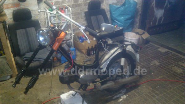

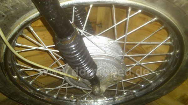

In den letzten Tagen konnte ich mich etwas näher mit dem Teil beschäftigen. Alte Mustang-Krankheit: die Telegabel war völlig instabil und die Faltenbälge hinüber. Da ich das Mokick sowieso winterfest machen wollte, habe ich sie erst mal grob auseinandergenommen. Siehe da: eine der Telegabelbuchsen war rausgefallen und hing im Faltenbalg, auf der linken Seite war gar keine Buchse erst drin ohmy.gif Also hab ich die Originalbuchse ausgemessen und mir auf Arbeit aus POM zwei Neue gedreht. Sie passten auch wunderbar und die Telegabel ist wieder stabil wie im Auslieferungszustand, dazu zwei neue Faltenbälge verbaut, haut hin.
Frezi
Geschrieben am: 20.11.2013, 10:32
Beiträge: 493
Mitgliedsnummer.: 6498
Mitglied seit: 01.06.2013
Nochmal "nackisch":

Dann noch eine neue Vergaser-Sprit-Ablaufschale montiert, die fehlte komplett:

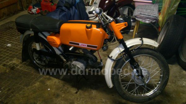

Dann wurde die Mustang komplett "owatrolisiert" weil ich auch im Winter einen fahrbahren Untersatz brauche:

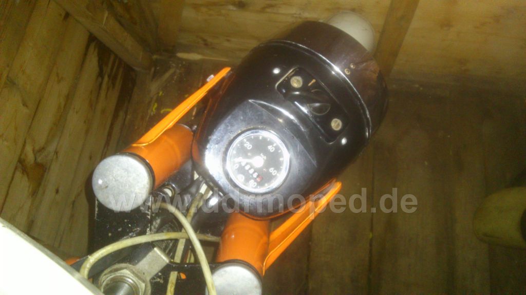

So ist die Jawa in einem feinen Zustand, springt stets auf den ersten Tritt an und fährt sich sehr geil. Was ich im Frühjahr vorhabe: Die orangenen Teile wieder gelb lackieren, ich mags halt original. Muss ich mal beim Doccolor anfragen, ob er das original Jawa-Gelb hat. Entsprechende neue Tankaufkleber liegen schon bei mir.

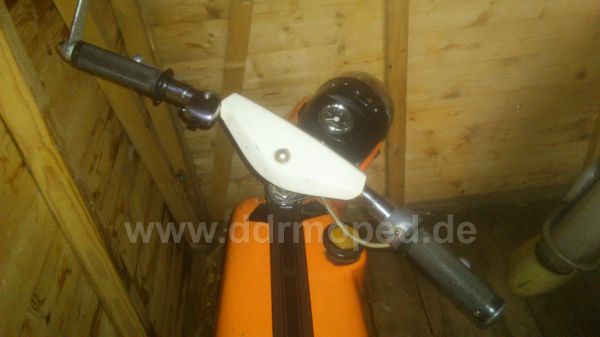

Eine Frage hab ich noch an die Experten: Ich glaube, der Tacho ist nicht original, oder?

Lenker ist der schmale, flache mit der großen Abdeckung, passt das so? Mich deuchte, früher bei meiner blauen Mustang war ein viel breiterer Lenker mit kleinerer Abdeckung dran:

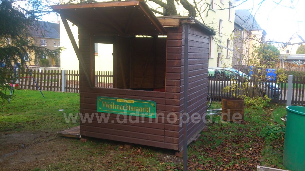

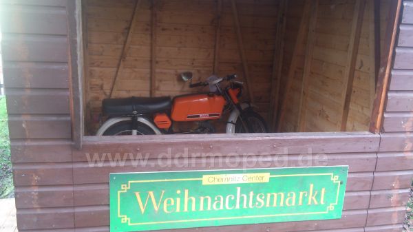

Und hier noch zwei Bilder von meiner neuen "Mopedgarage" welche ich mir organisiert habe wink.gif
Frezi
Geschrieben am: 20.11.2013, 10:47
Beiträge: 493
Steht da ziemlich verloren drin, oder? Es passen 3 Mopeds da rein, habe aber maximal nur 2 da, die anderen sind in der Garage. Mit den Papieren hab ich so meine Probleme, ist aber hoffentlich gelöst, siehe anderer Thread. So liebe Freunde, jetzt seid ihr dran, freue mich über jegliche Hinweise bezüglich meiner Fragen und Originalität!
