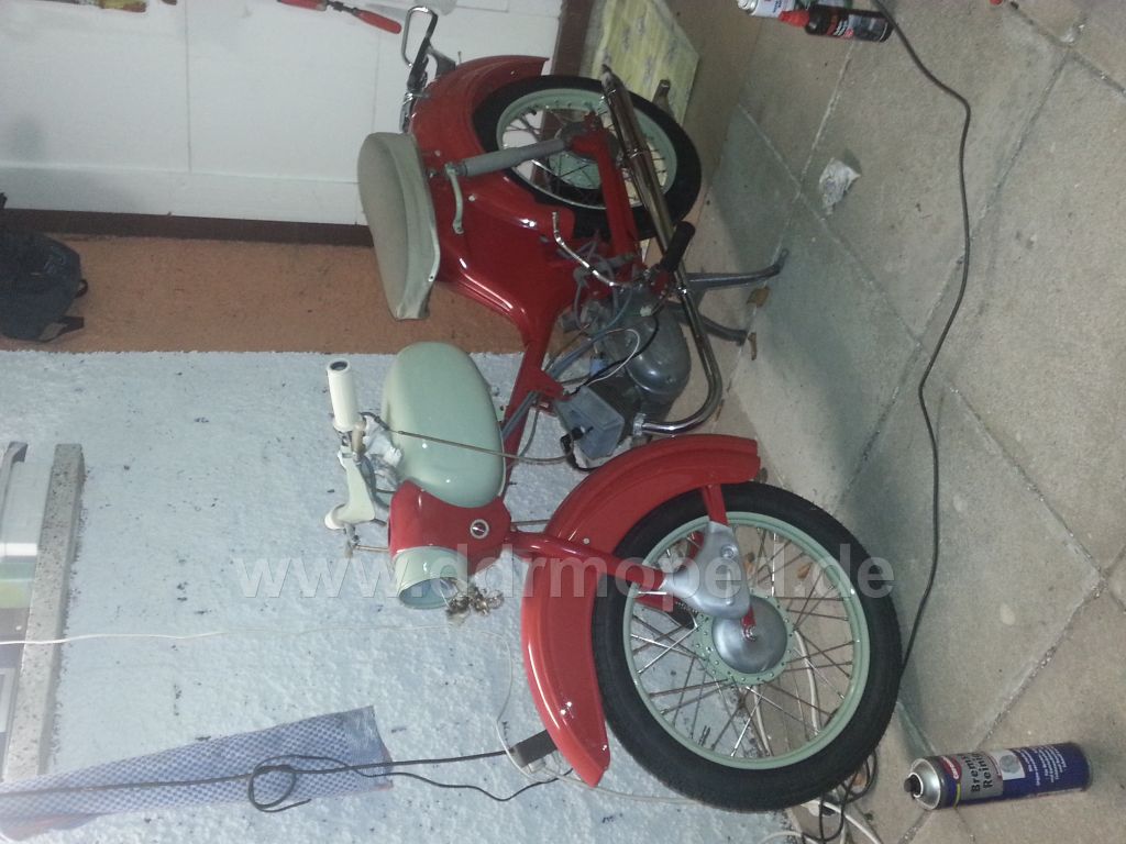

Vielen dank! Hier ist mal ein Bild von meinem fast fertigem Neckermann spatz. Den Schalter am Lenker kann ich ja wohl dann abbauen. Der gehört ja nicht dahin. Und beim rücklicht war ich auch verwirrt aber anscheinend kommt da ja ein kleines dran wie beim sr2.

Hallo meylo, wo kommst du denn her wenn du einen Neckermann-Spatz besitzt? Aus den "gebrauchten Bundesländern"? hmm.gif
Egal, ein SR2 Rücklicht gehört nicht ran, entweder ein normales wie beim Star oder das Neckermann-Rücklicht, siehe hier:user posted image
Ansonsten gute Arbeit bis jetzt, aber die Naben und den Aufbockgriff hätte ich nicht lackiert.

Ich komme orginal vom eichsfeld in Thüringer wohne aber jetzt im Schwarzwald und den spatz hab ich von Osnabrück gekauft.
Der aufbockgriff is in chrom . Das mach ich noch. Und die naben hat der Lackierer ausversehen mitlackiert . Das war leider ein Missverständniss. Hab überlegt was i mach aber wegtun wollt ich sie jetzt auch nicht und dann hab ich mivh entschieden sie zu verwenden auch wenn die naben original nicht lackiert sind.
Muss jetzt noch die Elektrik machen und den motor zum laufen bringen.
