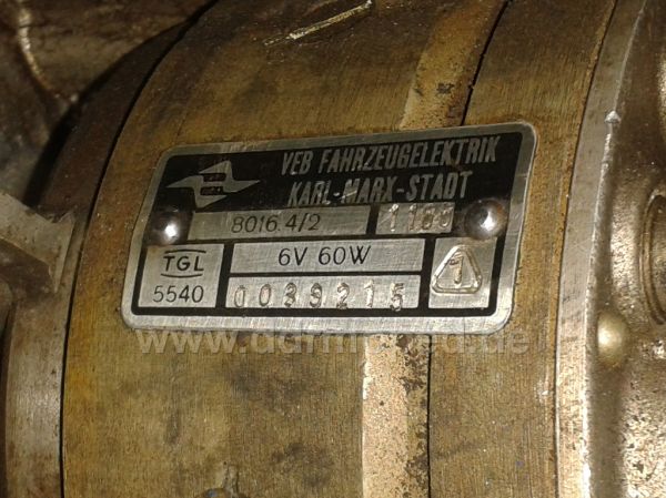

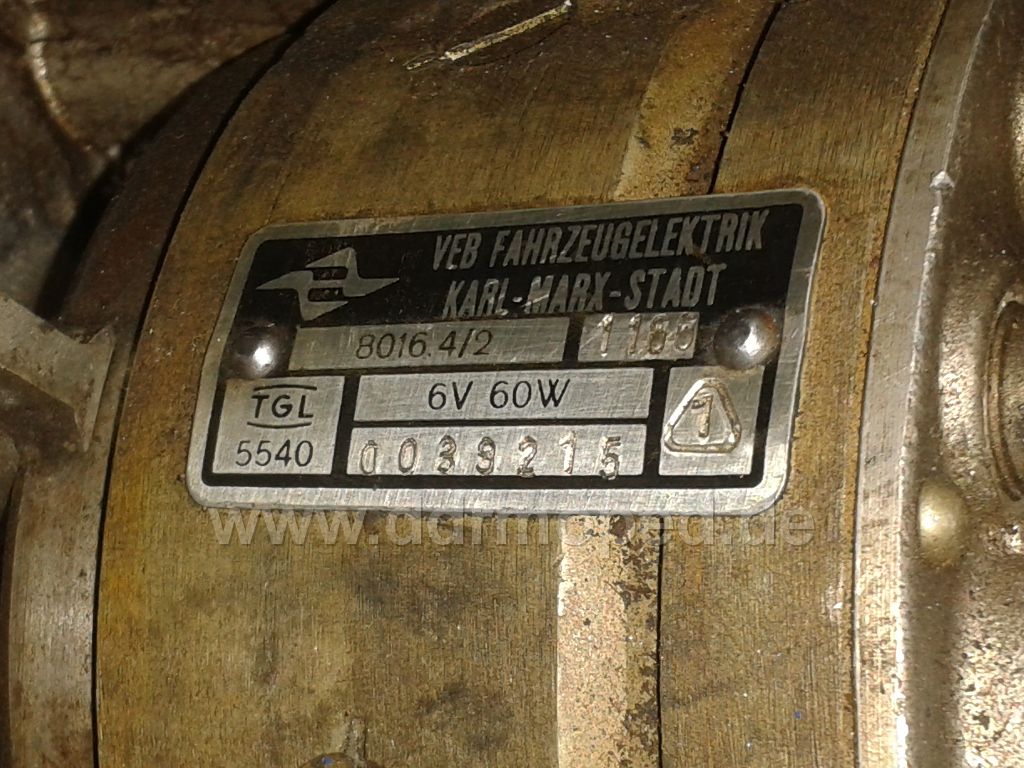

Als Erstes stellte sich heraus, dass es sich um einen Ersatzrahmen handelt. Bis auf die Rahmennummer ist auch kein einziges Zeichen des Typenschilds lesbar. Also gestaltete sich die Baujahrsfindung und –einordnung als schwierig. Besonders als völliger Nichtkenner beim Thema MZ. Aber bei vielen Bauteilen – Naben, Hupe, Lima, Rücklicht, Tankdeckel, und auch der Motornummer – ließ sich die Zeit Ende 66, Anfang 67 ablesen oder -leiten. Zum Glück gibt es ja das Internet und nach reichlicher Recherche wurde dann auch klar, dass allerhand Falschteile zum „Haufen“ gehören.
Folgend einige "Leitteile" der Baujahresbestimmung, Lima 11/66:

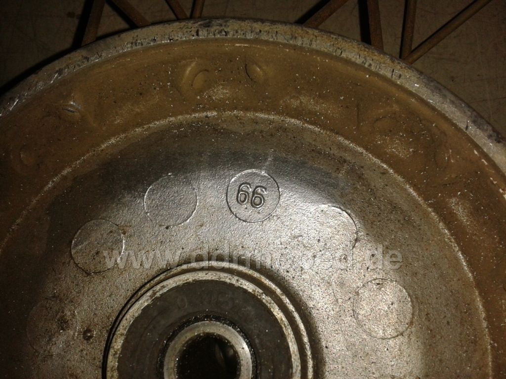

Naben hinten wie vorn 11/66 und zusätzlich einem Stempel 24.11.1966! rolleyes.gif

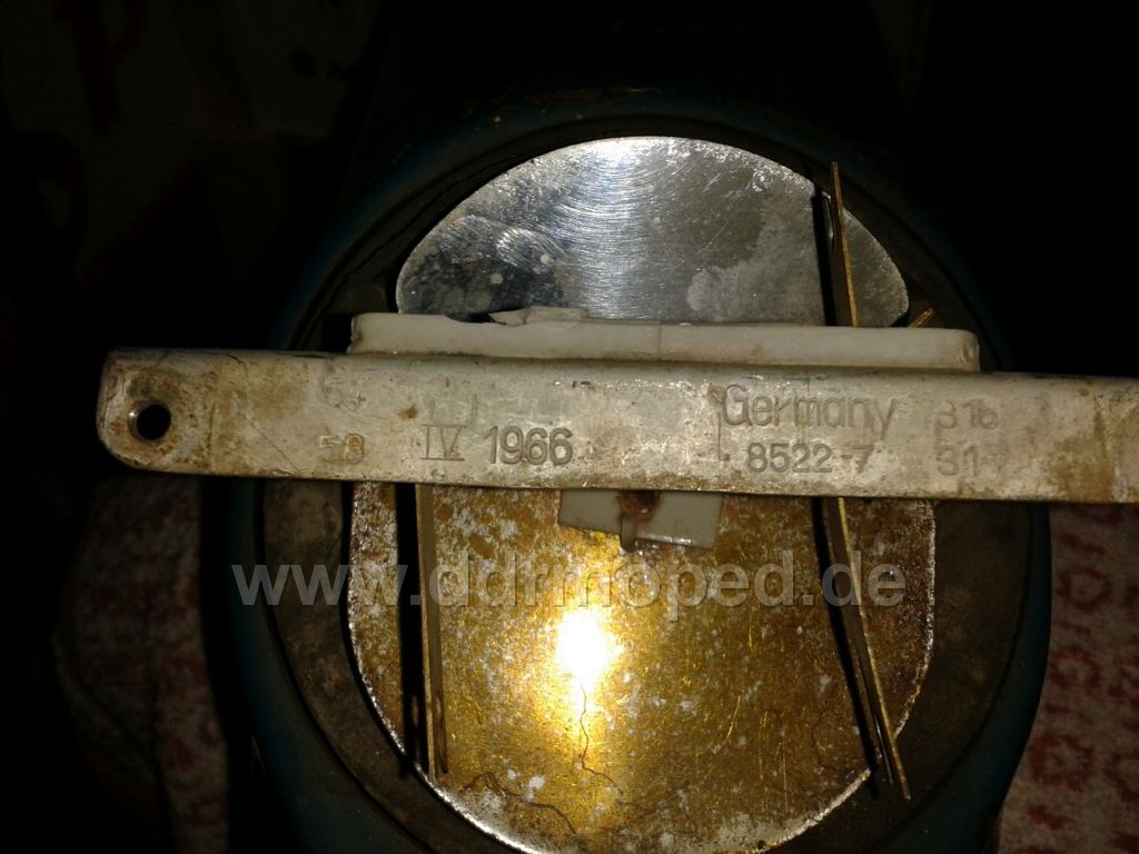

Rücklicht IV/1966:

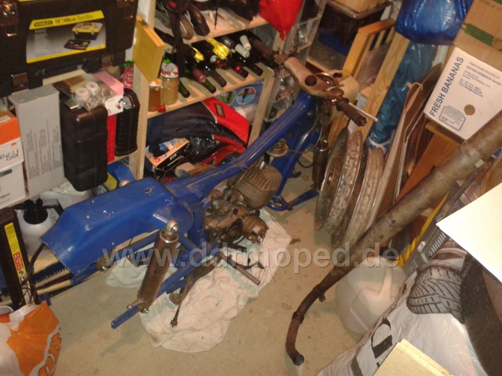

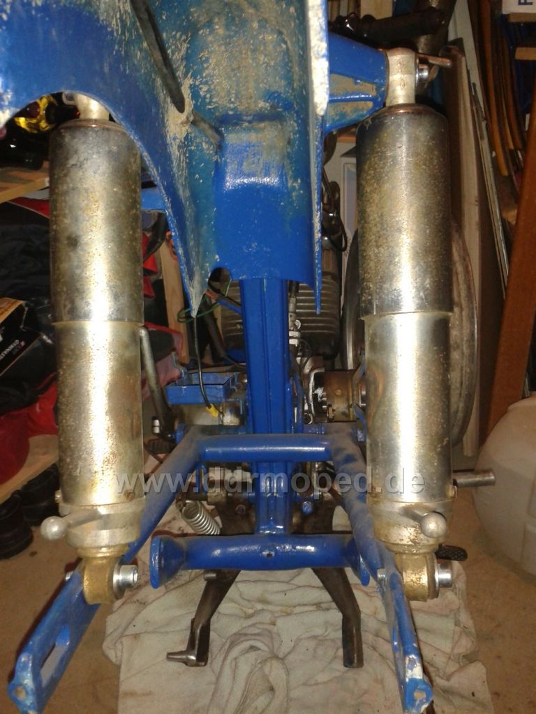

Es folgte eine „Bestandsaufnahme“ der Teile und das Zerlegen. Rahmen, Schwingen, Gabelträger, Sattelträger hatte mal jemand in „W50-blau“ gepinselt. hmm.gif
bikenils
Geschrieben am: 21.11.2013, 18:48
Beiträge: 5853
Mitgliedsnummer.: 358
Mitglied seit: 26.10.2006

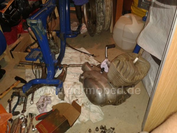

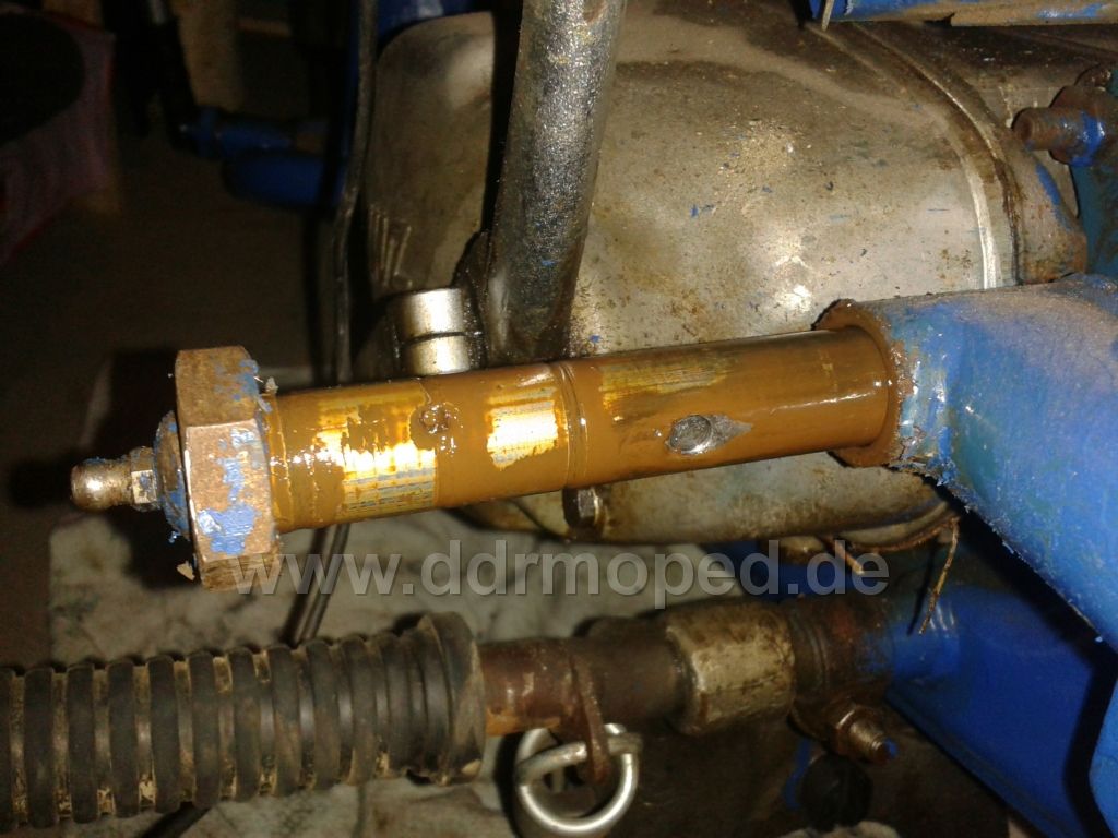

Beide Schwingenbolzen gingen glücklicherweise ohne große Probleme raus, dank eines Fett-Öl-Gemischs:

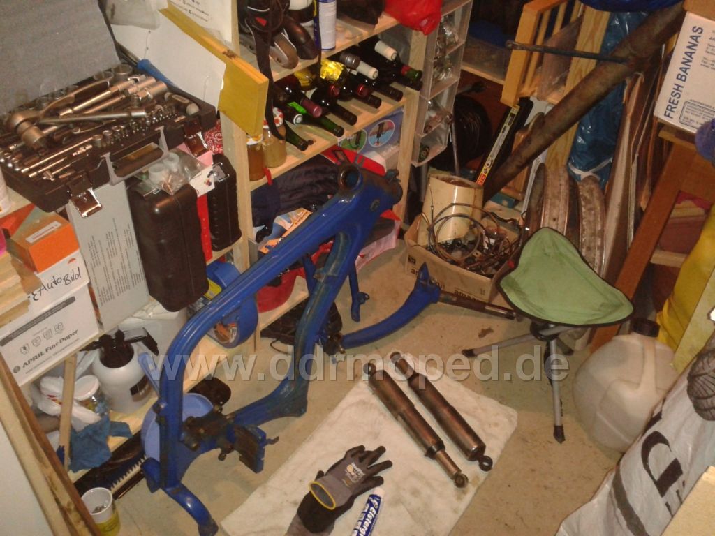

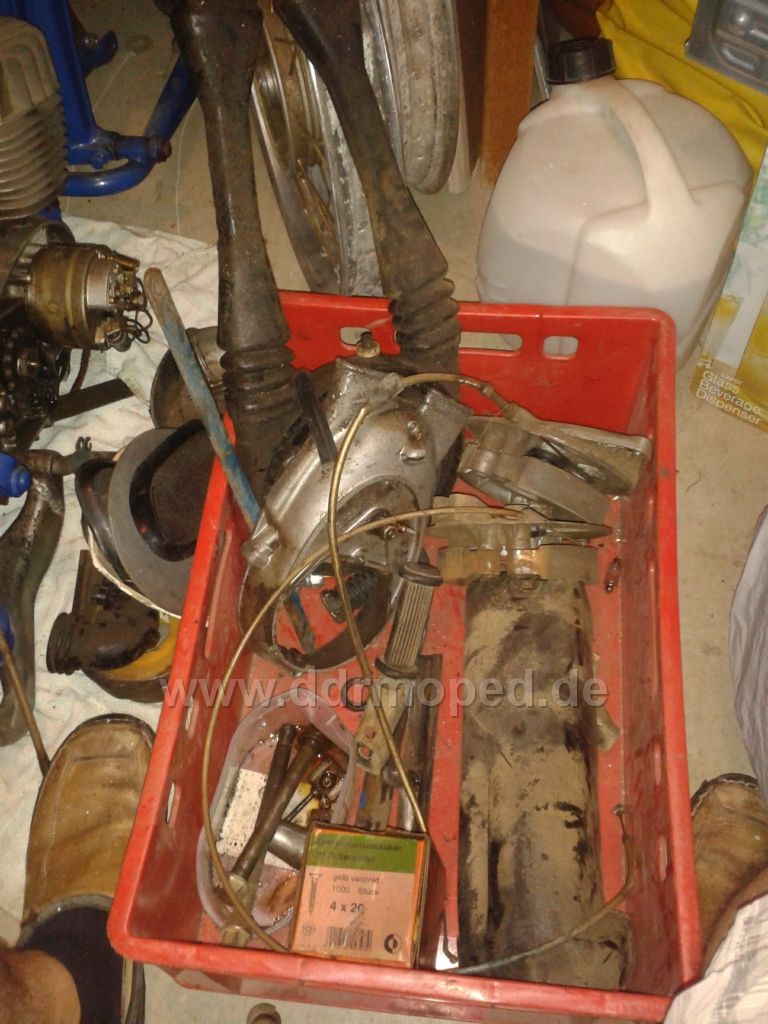

Das Fragment wurde kleiner, der Teilehaufen größer.

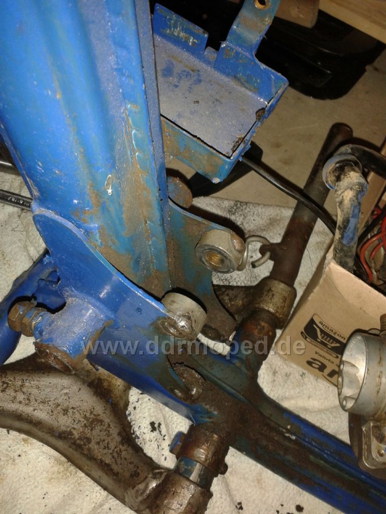

Hier deutlich zu sehen, dass es sich um einen späteren Ersatzrahmen mit der breiten hinteren Motoraufnahme für die TS-Motoren handelt. Diese Scheiben wurden eigentlich bei Verwendung eines älteren Motors beigelegt, bei mir halt angeheftet.

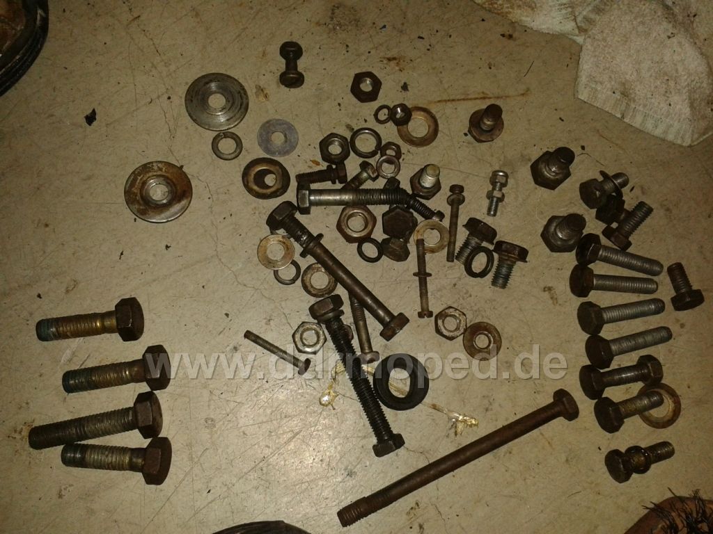

Und alles auseinander gerissen:
Kriegt man das wieder zusammen?
bikenils
Geschrieben am: 21.11.2013, 18:55
Beiträge: 5853

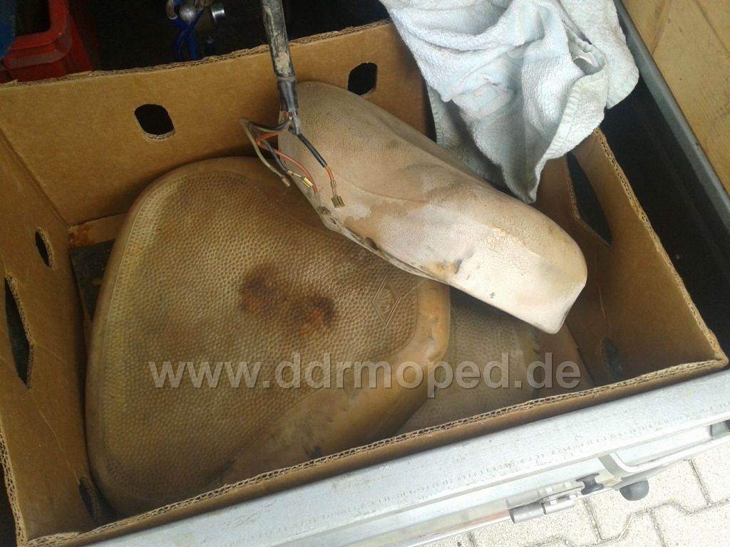

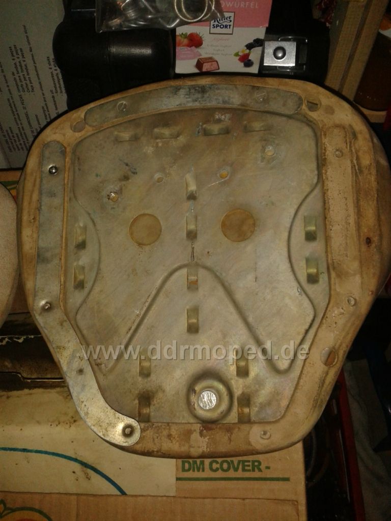

Ein Einzelsitz ist im wirklich guten Zustand. Das Bodenblech ist noch sehr gut! Der Bezug hat einen Riss, ich werde versuchen das mit Würth Klebt&Dichtet zu verkleben. Ich hoffe es funktioniert.
