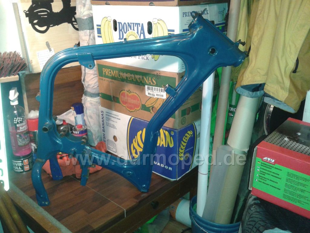

Etwas habe ich mich vor dem Entlacken des Rahmens gedrückt. Eigentlich wollte ich wie bei den Schwingen Abbeizer nehmen, aber nach einem Test mit Verdünnung ging der Lack super ab. Und das Ergebnis lässt sich echt sehen. Das muss jetzt noch gereinigt und poliert/versiegelt/gewachst/geowatrolt werden. Ich habe mich noch nicht entschieden, was ich mache. Es kann sein, dass ich nach den guten Meinungen hier im Forum zum ersten Mal Owatrol einsetzen werde.

Seeeehr mühsam die Geschichte. Insgesamt 3 Abende und ein Feiertag! laugh.gif

Gestern war es dann soweit: Die komplette übergepinselte Farbe war runter vom Rahmen.
Auch hier sind wieder Roststellen vorhanden, ist mir egal: PATINA! tongue.gif

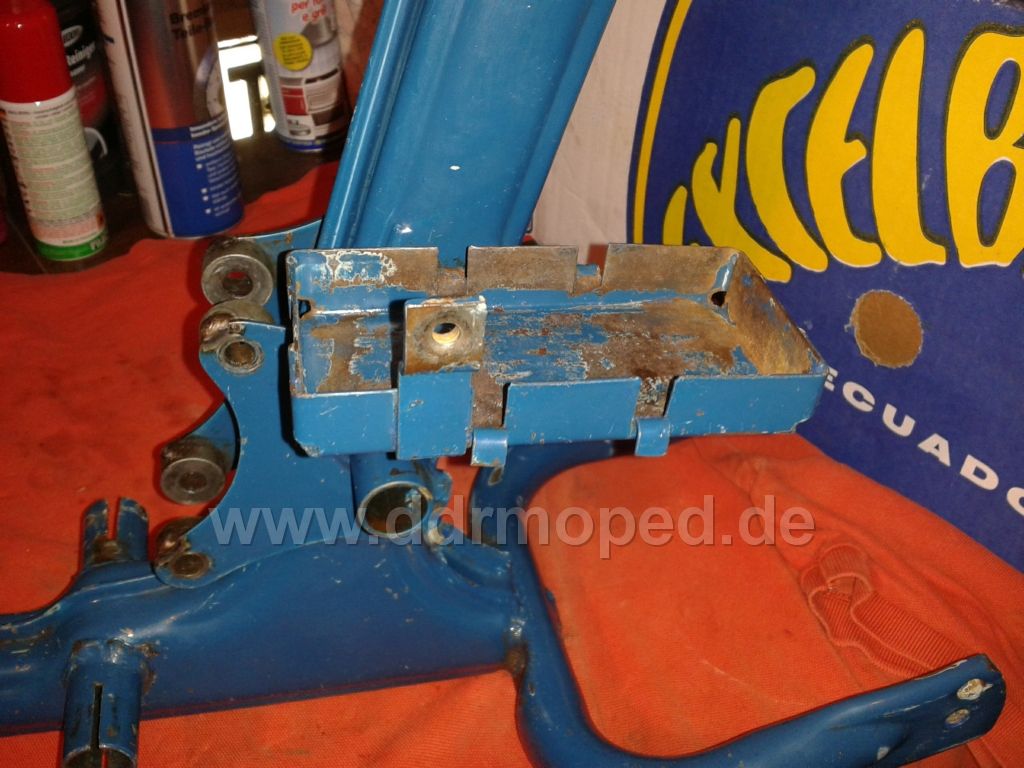

Das Batterieblech wird vorm weiteren rosten geschützt und fertig! thumbsup.gif

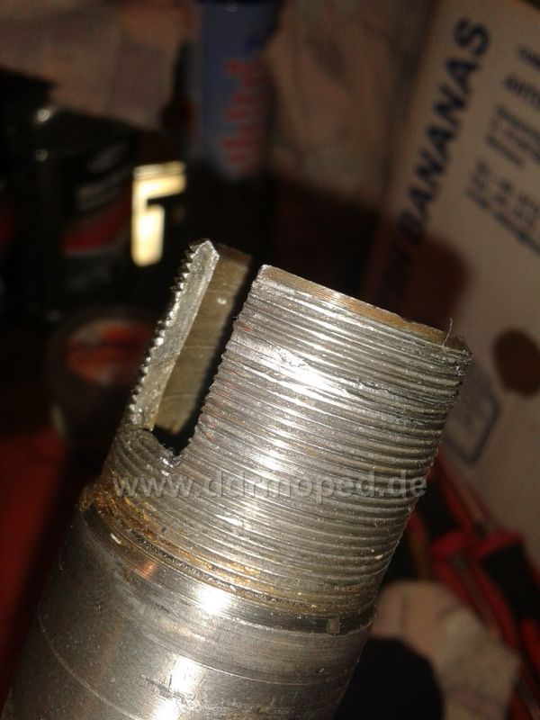

Weiß jemand, was für Gewinde das an der Gabel ist? Da muss ich nacharbeiten:

Mess doch mal mit der Schieblehre den Durchmesser und den Abstand der Gewindegänge, also die Steigung nach, dann weißt Du es. thumbsup.gif

Genau, gemessener Außendurchmesser ist der Nenndurchmesser und Steigung ist bei solchen Sachen mit Feingewinde meist 1.
Geschrieben am: 22.11.2013, 10:57
Sowas kannst du mit einer Gewindefeile nacharbeiten .
Da sind verschiedene Steigungen an einer Feile dran , sodass du nur die passende aussuchen musst .
