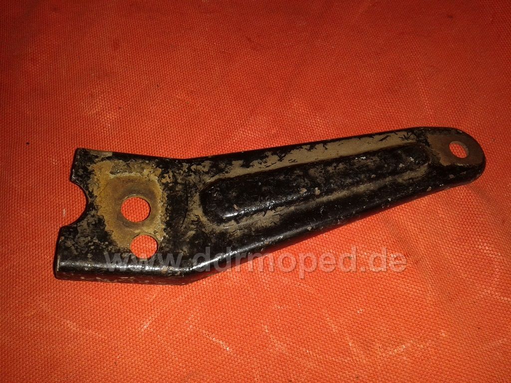

Ich habe mich jetzt festgelegt: Die ES wird auf 67 datiert. Das heißt neue Auspuffhalterung hinten und hintere Bremse mit Zugstrebe (Das erleichtert mir einiges). Und da viele Teile von Ende 66 sind, kommt das auch hin. Und das heißt auch keine Ochsenaugen, sondern:

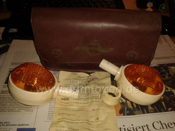

Este
Geschrieben am: 23.11.2013, 00:20
Beiträge: 4234
Mitgliedsnummer.: 4385
Mitglied seit: 21.04.2011

Die Taschen gab es früher als Blinker-Set inkl. Schalter, Blinkgeber, Kabel, Schrauben.
Ich weiß bloß nicht, ob es die als Nachrüstlösung (für welches Moped?) oder einfach als Ersatzteilset gab.

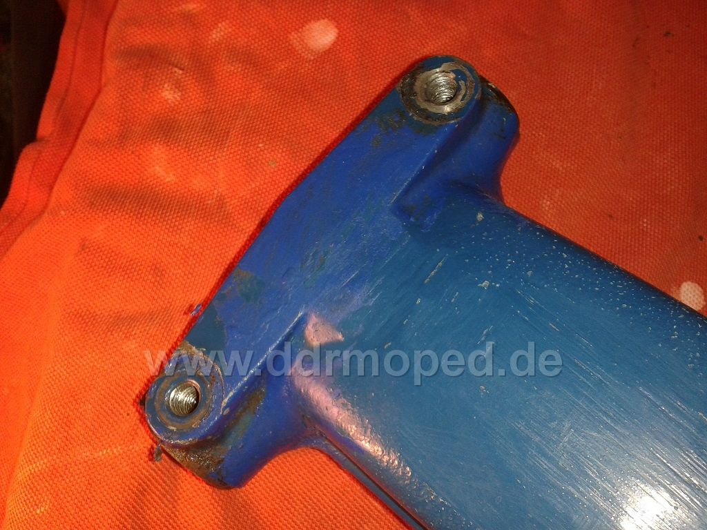

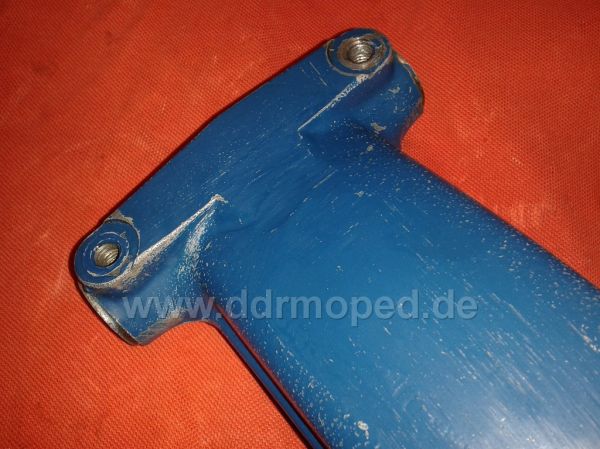

Also ich habe heute nochmal mit Gewindelehre nachgemessen. Definitiv Steigung 1 mm. Und nun? M32x1? Irgendwie komisch.
Ich habe es heute geschafft, das letzte Teil vom lieblosen blau zu entfernen.
Zwischendrin:
bikenils
Geschrieben am: 24.11.2013, 20:08
Beiträge: 5853
Mitgliedsnummer.: 358
Mitglied seit: 26.10.2006
Und nachher:
