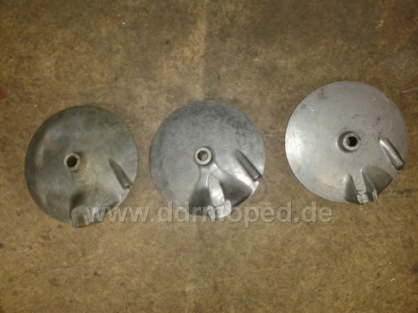

| QUOTE (der lange @ 17.01.2014, 19:25) | | Als vordere Bremse nimm die linke im Bild. |
Okay, danke! ich dachte, dass die Rechte auch zum Baujahr passen würde. Lambi, welche hast du an der '64er? Es folgt das nächste "Teilprojekt":

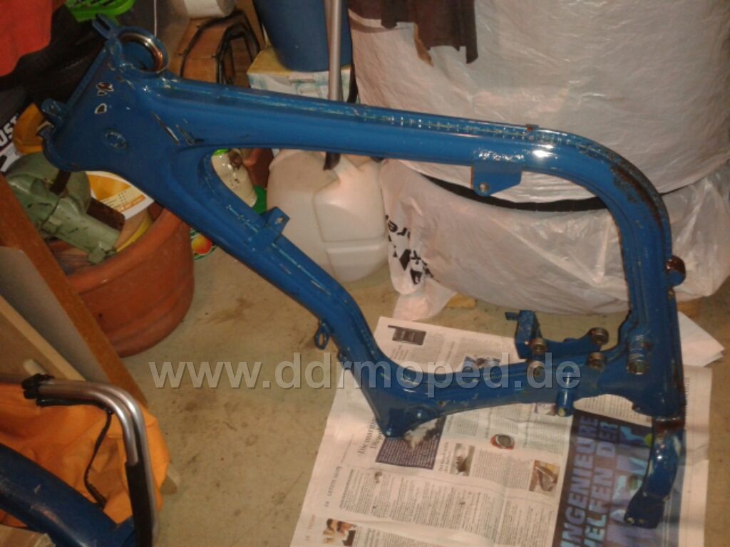

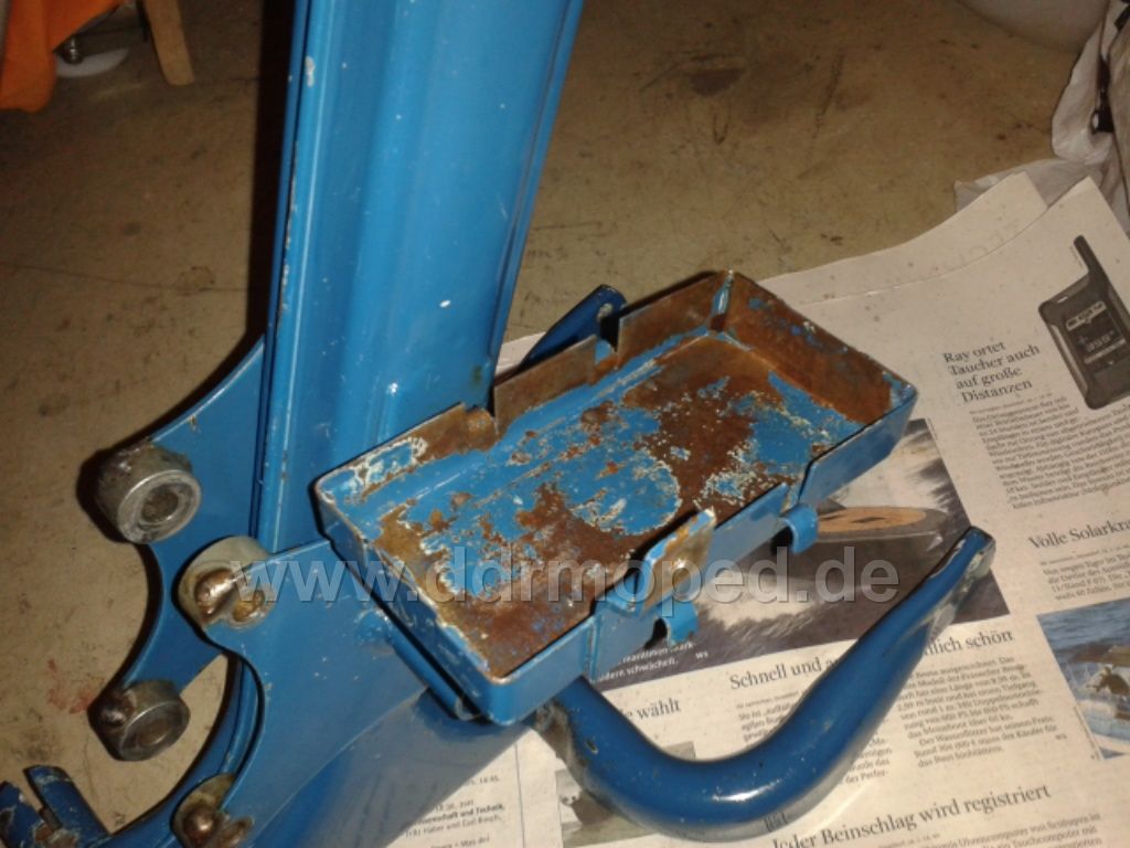

Ich bin begeistert vom Owatrol! Habe es ganz dünn aufgetragen und es ist innerhalb einer halben Woche eingetrocknet. War am Anfang skeptisch, weil es so geglänzt hat, aber jetzt einfach top!!! Das Batterieblech dürfte jetzt ausreichend geschützt sein.
