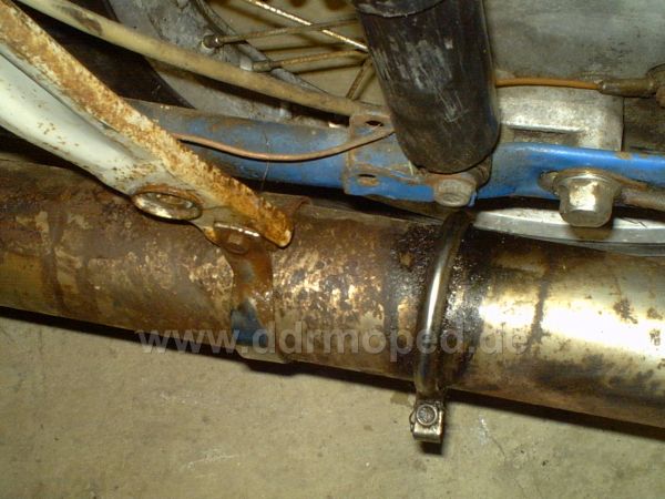

Der Auspuff ist ziemlich verdreckt von Aussen, vom Chrom her wie krieg ich den Schmutz richtig weg?
Von der Felge hinten fehlt eine Speiche und zwei Stück sind Lose! Schlimm? oder muss eine Neue her?
Bilder anbei

Auspuff würde ich erstmal grob mit irgendeinem harten Zeuch (Waschbenzin ?) abschruppen und dann hinterher polieren (Ossitip: Elsterglanz oder Chromglanz).
Von Innen her müssteste mal sehen , ob der noch durchlässig ist (durch die mittlerer lange Tüte musste eigentlich durchgucken können), ansonsten kannste den ausbrennen (ist heute allerdings eigentlich verboten), oder ein neuer kostet nich so die Welle (klingt aber überhaupt nich halb so gut wie original!).
Die Speiche würd ich auf jeden Fall ersetzen und die lockeren fest genug (aber nicht zu fest) anziehen. Danach mal ne kleine Runde drehen und dann gegebenenfalls zentrieren, es sei denn du hast im Zuge einer Restauration vor, die Räder neu einzuspeichen (dann lassen sich auch Naben und Felgen besser polieren).

Also werde es mal mit Waschbenzin probieren am Sonntag , kann man da nicht auch normales Benzin nehmen? Aber grft der Benzin den Auspuff also das Chrom net zu sehr an?
Von Ihnen sollte der Auspuff noch gut aussehenbin die Schwalbe am Mittwoch ja gefahren und lief gut, oder woran kann man eventuell beim fahren bemerken ob der Auspuff zu ist?

Wenn der Motor bei Vollgas nicht richtig zieht oder stottert, und alles andere aber OK ist, dann liegts am Auspuff.
Das hört sich dann auch so dumpf an . Der Motor wird dann die Abgase nicht los und geht je mehr Gas du gibst dann aus. Bei etwas fetteren Gemisch merkt man das auch daran, dass weniger blauer Dunst hinten rauskommt. Außerdem stinkts dann nach Ölkohle.
Zu deiner ersten Frage: Ossichrom is robust ! tongue.gif Der kann das ab ! (Musst ihm ja nich gleich ne Benzindusche verpassen...)

Mein auspuff sah auch so aus hab den mit diesel sauber gemacht und ner feinen drahtbürste
Kannst auch normalbenzin nehmen denn waschbenzin is teilweiser teurer mad.gif

mit dem auspuff.... ausbrennen, doch heir würden sie dich kreuzigen,
doch schön ausspülen und wwaschen mit pengzeng.
