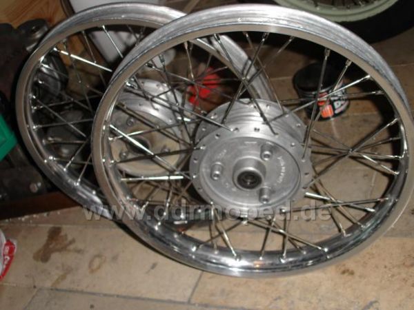

Jetze hab ich hier das Top Thema verpasst weep.gif Also, hab letztes Jahr auch mein Spatzilein auf neue Sohlen gestellt und auch die Speichen neu gemacht. Dumcke war für mich erste Wahl. Edelstahlspeichen und K30 Reifen wurden auch bei mir verbaut. Alles zusammen kam ich auf knappe 50€ nun gut, Felgenband und neue Schläuche rausgerechnet dann nicht mehr als 75€ aber ich habe originale Alufelgen von 1964 in Neuzustand!!! Hat mich zwar eine Woche harte Arbeit gekostet aber das Ergebniss hat sich für mein Empfinden allemal gelohnt! thumbsup.gif
MfG. Christian M.

Hi Ostbiker,
habe mich nun auch zu dem entschieden wie du es gemacht hast.
Ist schon besser es so zu machen.
Ich danke dir trotzdem für die Bilder.
Nun kann ich so lange putzen und polierne bis sie so aussehen wie deine
und dann ist gut;)

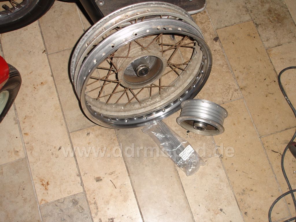

Ist ne Heidenarbeit das Polieren!!! Bau die alten Speichen raus, dann mit 600er Schleifpapier das grobe Alu-oxid runterschleifen, dann Polierflies,dann Edelstahlmilch bzw. Elsterglanz und ganz am Ende Polierwatte mit Konservierer (Kurz: von grob zu fein alles Schritt für Schritt) Bei den Naben/Trommeln hab ich für die Bohrmaschine einen flachen Drahtbürstenaufsatz verwendet und damit dem Dreck und dem Oxid ordentlich den Gar aus gemacht! das geht gut und dauert keine halbe Stunde pro Trommel thumbsup.gif
Hier nochmal ein Foto vom bearbeitetem Felgenring samt Trommel und dahinter Nummer zwei im Urzustand!
