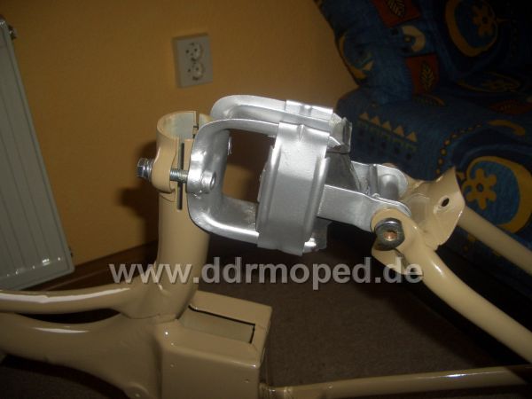

Star, die Schwinge ist vom Rahmen in der klassischen Form abisoliert.
Der Bolzen der Schwinge liegt im Gleitlager und das Gleitlager wird von den Silentbuchsen zu Haumtrahmen in Abstand gehalten, da kann kein Strom durch, sowie auch bei den E- Modellen.
Schau dir das mal ganz genau an, wenn du das nächstemal eine Schwinge vom Hauptrahmen abbaust und du wirst es verstehen.
So ist es ebenfalls im klassichen Sinne mit der obrigen Verwindung zur Schwingefeder, da wird der Bolzen ebenfalls von der Aufnahme der Federung aus Aluminium in der sich eine Gummibuchse befindet in Abstand gehalten und zwischen Aufnahme der Feder und den Außenscheiben sind auch wegen diesem Gummi 1 mm Luft vorhanden und es kann keine Verbindung zur Schwingenaufnahme geben.
Wie gesagt, wenn ich den Esser von 1962 diesen Winter restauriere, kann ich es mit Bildern und Videos belegen, aber das weis doch jeder, der die Teile schonmal auseinandergenommen hat auch alleine, das es so ist.
