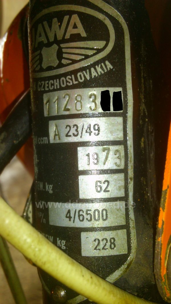

Hallo Jawafreunde,
Ich habe für meine Jawa Mustang eine KBA-Anfrage gemacht. Die Fgst.Nr. ist siebenstellige und stimmt mit der Plakette überein. Nun habe ich Rückmeldung vom KBA wo mir gesagt wird, Jawa Mustang hätten nur 6stellige Rahmennummern. Was läuft hier schief? Über Rückmeldungen von Mustang-Besitzern wäre ich schwer begeistert.
MfG Frederic

Hallo Frederic,
versuchs nochmal. Bei meiner Jawa 555 hatte ich auch Probleme mit den Papieren, hab es dann nochmal beantragt und dann ging es thumbsup.gif
Hast vlt. einen schlechten Bearbeiter erwischt.
Mein Star hat auch eine 7-Stellige Rahmennummer, wieso soll dann deine Jawa dann keine 7-Stellige haben dürfen

Hallöle,
ich habe die Dame mal angerufen, die war übrigens sehr nett. Ich sagte zu ihr, daß ich alles nochmal nachgeprüft habe und die Nr. definitiv 7-stellig ist. Sie meinte, in ihren Unterlagen hätten ALLE Jawa-Mopeds, also Jawa 50, 20, 05 und 555 sechsstellige Nummern. Aber sie sagte auch, daß sie unheimlich wenig Unterlagen über Jawa hätten und es möglich sein könnte, daß es 7stellige Nummern gäbe. Ich sollte ihr ein Foto zum Beweis schicken, dann würde ich die Papiere erhalten. Also habe ich die Rahmennummer und das Typenschild fotografiert und hingeschickt. Wenn alles klappt, sollte ich die Papiere morgen haben. Schaun mer mal.
LG Frederic
PS: Hab mal ein Foto angehangen!
