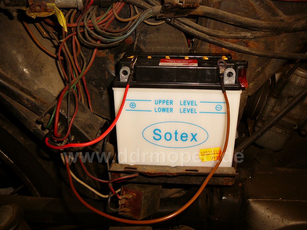

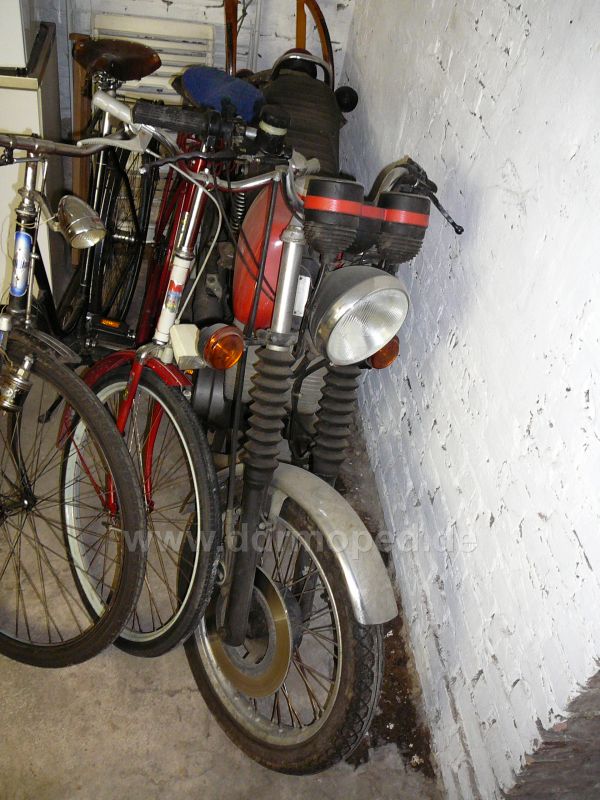

Nun hat mir eine Freundin ihre ETZ 250 hingestellt mit der Frage, ob sich da noch was machen ließe ... das Motorrad hat jetzt 10 Jahre gestanden, irgendwann vorher hat mal jemand Batterie und Batteriekasten geklaut:

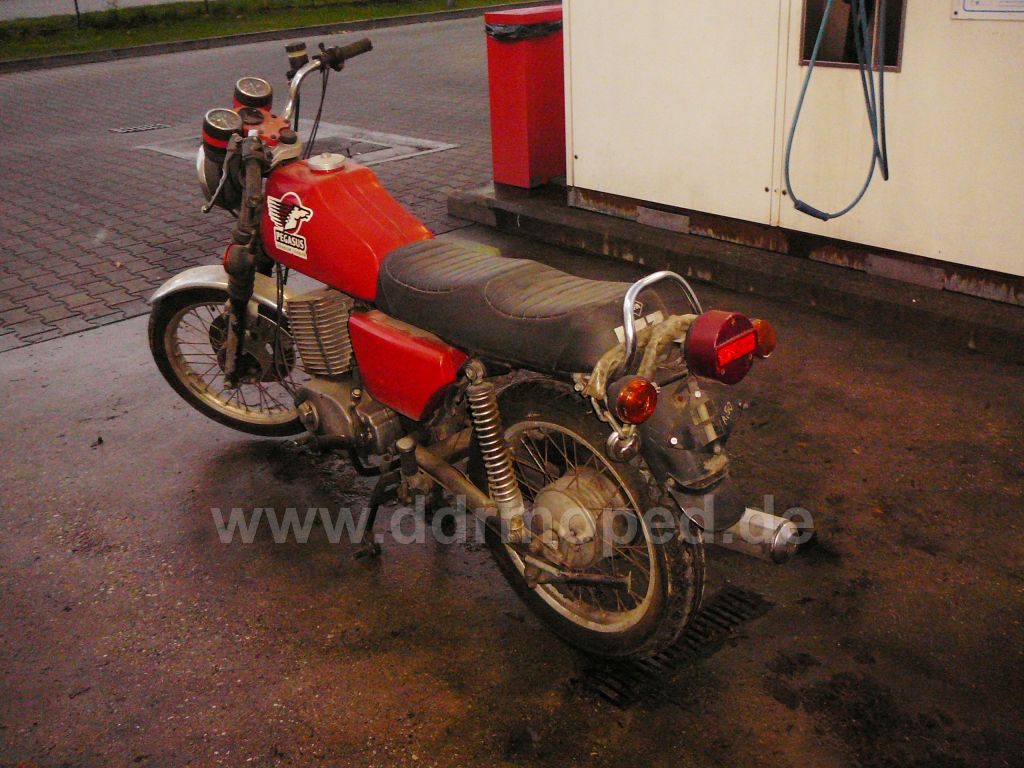

... nun haben wir das Teil erst einmal aus dem Keller gehievt und zum Kärcher gefahren:

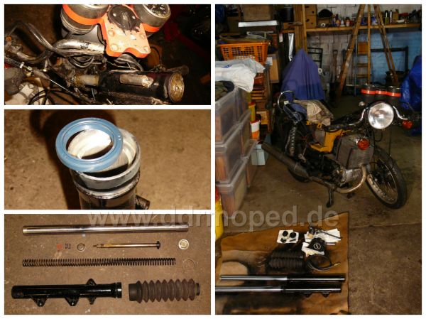

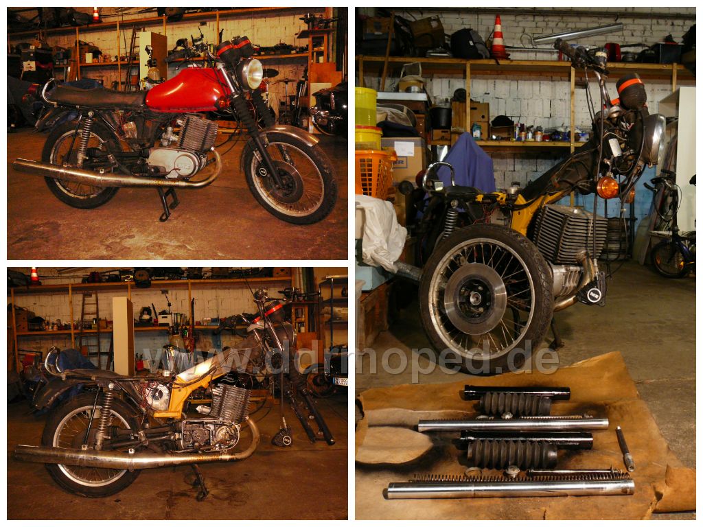

... in der Zwischenzeit sieht das Teil so aus, die Bremssteine sind schon neu, Bremsschlauch kommt noch, Radlager vorn sind neu, die Telegabel mußte komplett raus, es war kein Öl mehr drin, und nun hat die Gabel neue Simmerringe bekommen:

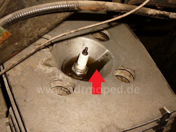

Eine Frage habe ich gleich mal: In der Vertiefung für die Zündkerze fand sich jahrzehntealter öliger Dreck, dem ich mit Bremsenreiniger zu Leibe gerückt bin, bevor ich die Kerze heraus schrauben konnte.
Ich habe dort eine verstopfte Ablaufbohrung entdeckt, jedoch das äußere Loch zu dieser Bohrung nicht finden können. Wo endet dieses Loch?
Schönen Dank und viele Grüße

Das Loch kannste einfach von oben mit einem spitzen Gegenstand durchstoßen.
Das endet zwischen den Kühlrippen.

Bei mir geht die Bohrung definitiv nicht bis nach außen durch.
Wo genau muß sie den herauskommen? Hat vielleicht jemand ein Foto davon?

Das Loch ist auf jeden Fall dafür da, daß sich dort kein Wasser ansammelt.
mfg. Sandro
Geschrieben am: 25.11.2013, 20:16
Das Loch muss irgendwo oberhalb der untersten Kühlrippe enden.

... hmmm ... dann scheine ich wohl einen Montags-Zylinderkopf zu haben ... da werde ich wohl nochmal nachbohren müssen.
Inzwischen habe ich mich der Vorderhand gewidmet und die Telegabeln sehen wieder schön aus. Lenkungslager gingen noch, ich hab sie entfettet und neu eingeschmiert.
Viele Grüße

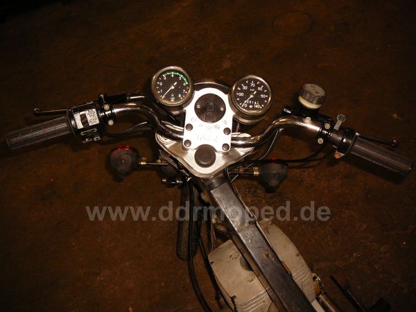

So ... vornerum ist nun alles wieder dran:

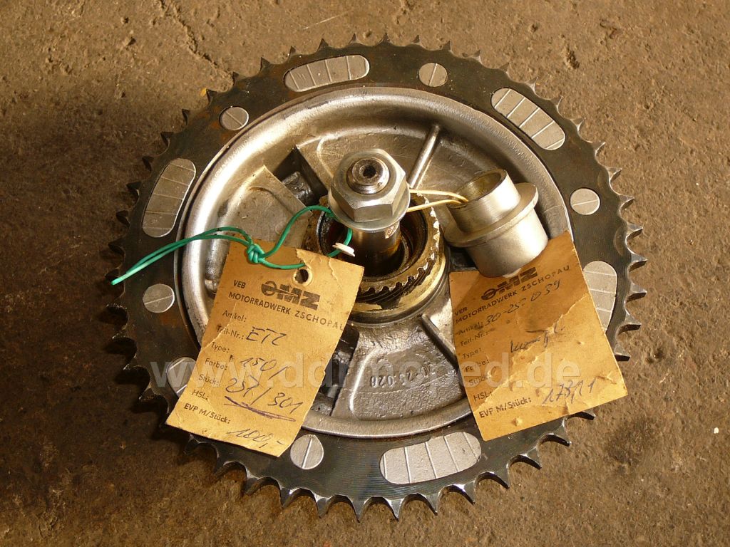

... neben Kette und Ritzel fand sich auch noch ein kompletter Antrieb thumbsup.gif

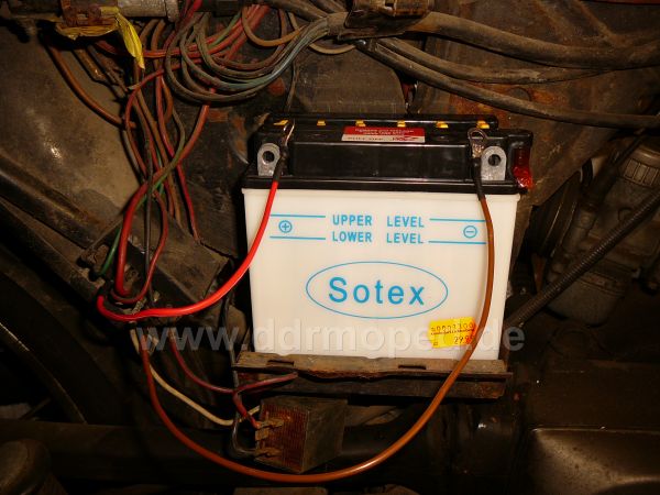

... und hier noch ein altes Foto, verbunden mit einer Frage: Wo wird planmäßig der hier herumhängende Blinkgeber installiert? Ich habe keine Aufnahme hierfür finden können.
Danke und viele Grüße
