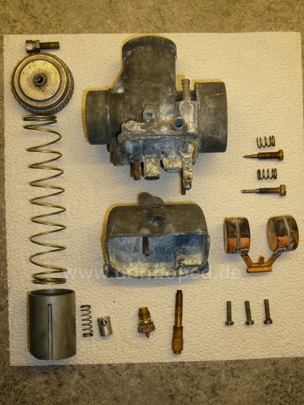

... und mal was Neues: Verölt und dreckig kennt man ja ... aber was ist das denn für ein Zeug???

QUOTE (Tom @ 27.03.2014, 19:00)
Ich wollte nur wissen, wo der Blinkgeber original angebaut wird,
Der originale Blinkgeber sieht komplett anders aus.
Eine Aluhülse mit einem Gummistöpsel oben dran.
Dieser Gummi wird in die auf dem Bild nicht vorhandene Batterieabdeckung eingeklipst.
Den aktuell verbauten Blinkgeber kannst du jedenfalls überall anschrauben.
Die Vergaser sehen nach langer Stand/Trockenzeit öfter so aus.
Gute Ergebnisse bei der reinigung hab ich mit Gebissreiniger und heißem Wasser gemacht.
Einfach über Nacht in der Soße liegen lassen
mfg. Sandro

So, bei mir geht es nun wieder weiter.
Nach dem der Vergaser nach intensivem Ultraschall-Baden schlußendlich so aussah:
Tom

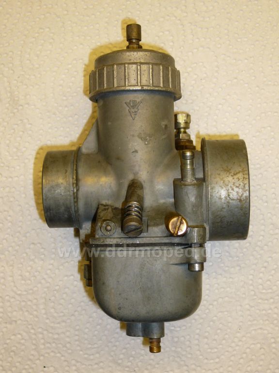

... mußte ein neuer Vergaser her:
Tom
Geschrieben am: 23.06.2014, 19:59
Beiträge: 789
Mitgliedsnummer.: 344
Mitglied seit: 12.10.2006
Zusammengebaut und eingestellt, wartet er nun auf die Installation:
