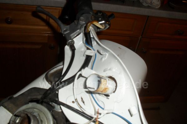

Sieht so aus, als hat sich daran schonmal jemand versucht.
Lack neu. Bei der Verkabelung seh ich ein paar Patzer.

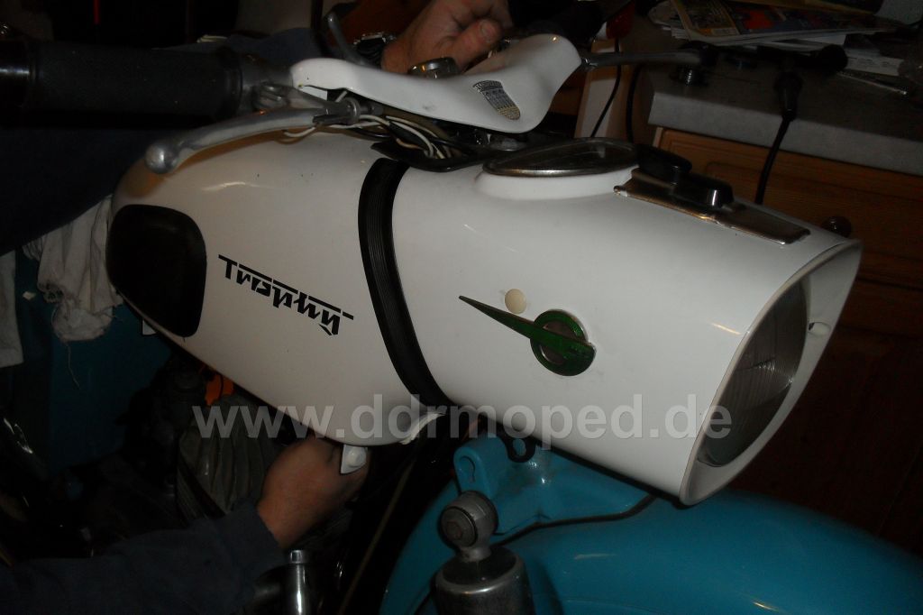

Abzeichen an der Lampe angebracht, Löcher der Blinker verschlossen .
Den Trophy Schriftzug am Tank hab ich auch angebracht der Tank war Nackt .

So hab ich sie Abgeholt Motor ging nicht, Elektrik war eine Katastrophe .Der Gepäckträger und die Dämpfer wurden Schwarz lackiert ,welch ein Frevel. cry.gif

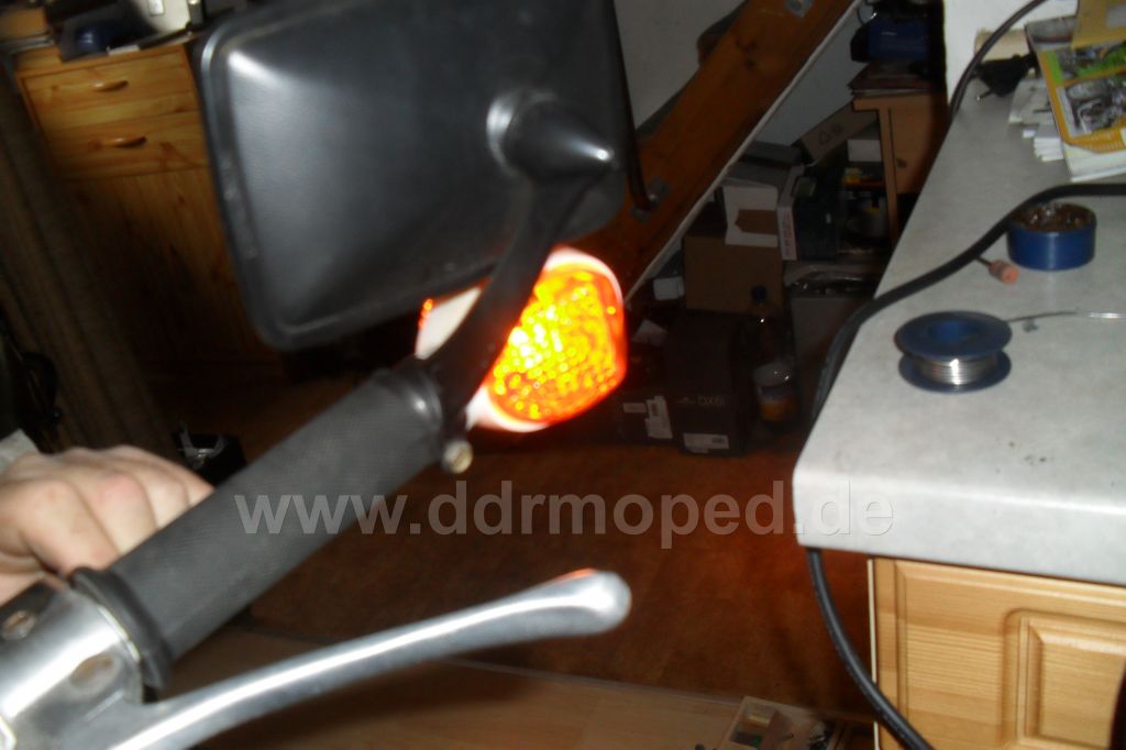

Die Elektrik war ein Problem aber lösbar ,die Zündspule hatte der gute Mann falsch angeschlossen .Das Kabel der Ladekontrolle ,war auf dem Blinkgeber gesteckt usw.
Darum hab ich sie gleich neu Verkabelt ,jetzt geht alles wie es soll. An der Lichtmaschine hab ich die Schleifkontakte ,und den Kondensator gewechselt .Den Vergaser gereinigt und eingestellt nach 2 mal kicken lief der Motor nach 10 Jahren wieder .Hier mal ein Bild der Blinker in Betrieb .

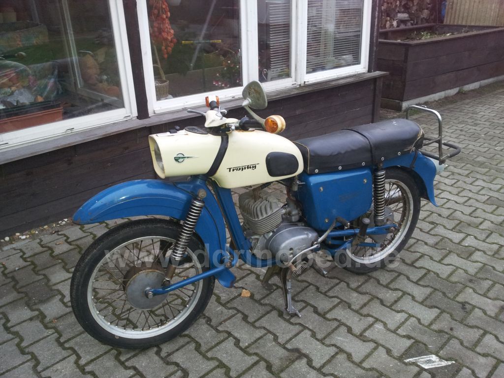

Hier mal ein Bild .
An den Dämpfern hab ich den Lack entfernt ,und auch am Gepäckträger .Die Dämpfer sind nur auf der rechten Seite fertig, weiter bin ich noch nicht ist noch viel Arbeit Bilder folgen .Wenn ihr hoch blättert seht ihr oben noch die lackierten Dämpfer
Nachher.Die Dämpfer und der Gepäckträger haben eine leichte Patina aber das dürfen sie auch nach 43 Jahren.Jetzt hab ich mal eine Frage stimmt das ,das die vordere Schwinge mit Öl abgeschmiert wird .

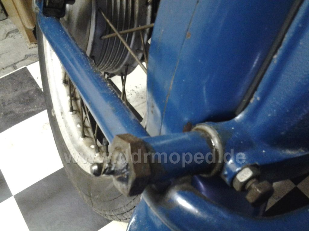

Hallo. Wie erkenne ich denn, ob ich schon die gummigelagerten Schwingen habe? Ich habe mir nämlich eine ES 150 BJ 72 als Winterprojekt geholt . Das Motorrad ist für mich absolutes Neuland und ich muss mich erst nach und nach reinfuchsen. Falls Ihr ein paar Tips habt, worauf man noch achten muss, nur zu .

Hallo Mario,
ich kann Dir nicht sagen, ab wann die zum Einsatz gekommen sind. Aber von außen solltest du es erkennen, ob deine Schwingenbolen Schmiernippel haben oder nicht. Es sei denn, die hat mal jemand gewechselt ohne den Bolzen zu tauschen. Dann siehst du es nur von innen.

Hallo Nils. So hier mal ein Foto von meiner ES. Ich muss nochmal korrigieren, Sie ist BJ 71 und mein zweites Winterprojekt biggrin.gif nebenbei mache ich noch einen Star wieder flott aber da ist schon Land in Sicht. Die ES ist fahrbereit und ich möchte eigentlich den größten Teil so lassen, sprich technisch wird sie wieder fit gemacht und das ein oder andere Teil wieder aufarbeiten bzw. erneuern. Anbei auch ein Bild von dem Schmiernippel
