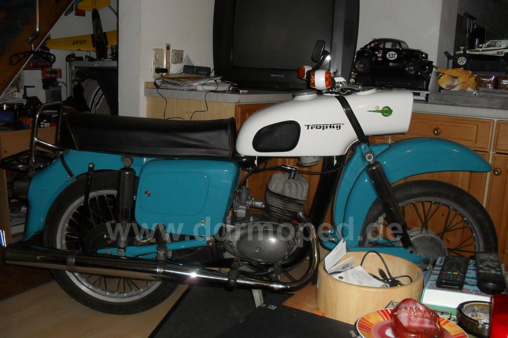

Der Motor hat 5500 km runter und hört sich noch sehr gut an. Am Lack werde ich nichts machen, nur ein bißchen Owatrol. Sonst mache nur das übliche, dass sie wieder zuverlässig und alltags tauglich ist. Einige Chromteile wie z. B. der Auspuff sind schon sehr Rostig , mal sehen ob ich da noch was besseres bekomme.

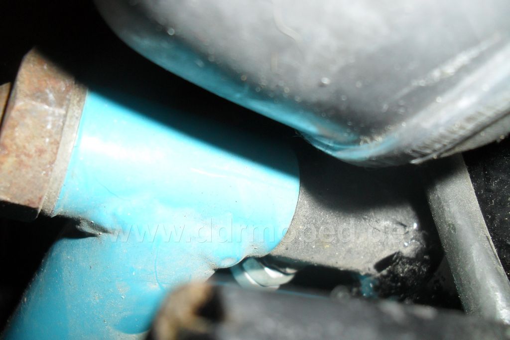

Leute ich brauch mal eure Hilfe ,die hintere schwinge hat ein Seiten Spiel von 3-4mm .
Jetzt meine Frage es ist noch die Alte zum Abschmieren aber der Rahmen ist ein Tausch Rahmen mit der breiten Motor Aufnahme ab 74 auch für die Ts verwendet ,darum denke ich deshalb das Seitenspiel Ich bräuchte also die geänderte Schwinge mit den Buchsen. _uhm.gif
Die Es hatte 2001 einen Unfall im Zuge dessen wurde sie neu Lackiert und der Rahmen wurde getauscht und deshalb das Seitenspiel sie war bis dto auch nicht wieder zugelassen also denke ich es wurde die falsche Schwinge verbaut .

Hi ich habe das Spiel vorne gemessen ,am Schwingen Bolzen die Schwinge lässt sich 3-4mm hin und her schieben ist mir gestern erst aufgefallen als ich das Hinterrad eingebaut habe .Ich hatte die Schwinge nicht ausgebaut ich mach mal ein Foto.

1

Ich hoffe du kannst was erkennen .Gruß Holger

der lange
Geschrieben am: 16.12.2013, 18:01
Beiträge: 563
Mitgliedsnummer.: 277
Mitglied seit: 28.05.2006
Wie ich sehe, seh ich nichts.
Ich meine die Teile Nr8
Die sind bei dir auf der Außenseite verbaut. Die gehören aber nach innen.

Geschrieben am: 16.12.2013, 18:07
Beiträge: 291
Mitgliedsnummer.: 6661
Mitglied seit: 21.07.2013
Danke war eben an meiner Ts schauen die Scheiben sind innen ,also gut schwinge rauß so lange es nix größeres ist Gott sei dank ich dachte schon die haben am Rahmen was gemacht.

Geschrieben am: 21.12.2013, 16:41
Beiträge: 291
Das Spiel ist weg war so wie du gesagt hast danke noch mal habe gleich neue Ringe eingebaut und ihr frisches öl gegeben alles ist dicht .Den Vape Regler habe ich eingebaut ,die Elektrik ist fertig es wurde gemacht Lima ausgetauscht den Regler ersetzt alles geht wie es soll .

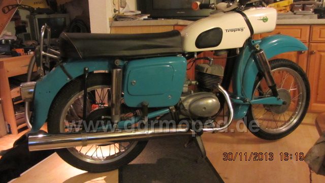

Noch ein Bild-Luftpumpe ist auch schon dran hatte noch eine liegen , biggrin.gif

Hier mit Pumpe.

Gestern war die erste Ausfahrt mit Roten Nummern ,ich muss sagen ungewohnt aber einfach nur Geil .Das einzige was mich nervt, das ich sie immer die Treppe hoch schieben muss .Den über den Winter bleibt sie im Haus ,die Bremsen greifen sehr gut die Kupplung muss ich noch mal nachstellen aber sonst da sich die Diva ja seit 2001 ausgeruht hat einfach nur Top .Ungewohnt ist wenn man lenkt das die Lampe gerade bleibt das stört am Anfang ein wenig aber wenn man es gewohnt ist.
Passt es schon die Gänge schalten sich Butterweich der Motor läuft ruhig ohne neben Geräusche ,habe extra alle Verbraucher mehrmals angeschaltet keine Störung bin so um die 50 km gefahren ,musste ja am Abend die roten Nr wieder abgeben danke noch mal Jochen .Das Fahrverhalten für ne 43 Jährige ist spitze liegt gut in den kurven ,ich habe die ersten 20km langsam gemacht so 70 -80 und habe ihr dann mal die Sporen gegeben Ergebnis Test bestanden .Die macht noch ohne Prob ihre 100 Sachen ,danach Motor durchgeschaut alles dicht so mit geht es im neuen Jahr zum Tüv .Und ,da ich jetzt wieder mehr Zeit habe dachte ich kauf doch nen Ersatzmotor und richte den bis zum Frühling und lege den dann ins Regal wenn dann was seien sollte einfach Tauschen .
