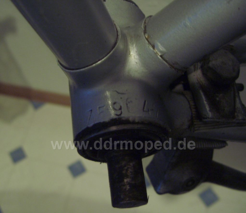

Ich habs bekommen aber die Rahmennummer in der Nähe des Tretlagers geht los mit 7596 das kann doch nicht stimmen für ein MIFA-Rad oder?

Da mit der Rahmennummer müssen wir noch klären. Ist sie denn von vorne waagerecht eingeschlagen? Das könnte für Mifa zutreffen. Auch die Zahlen wurden oft unsauber eingeschlagen. Ich habe selbst ein Fahrrad, bei dem die erste Ziffer (3...) auch wie eine 7 aussieht (Und eine 7 ist bei einem Klappi unmöglich wink.gif )
Aber etwas, was mit 7 anfängt, stammt nicht von Mifa, sonst Diamant.

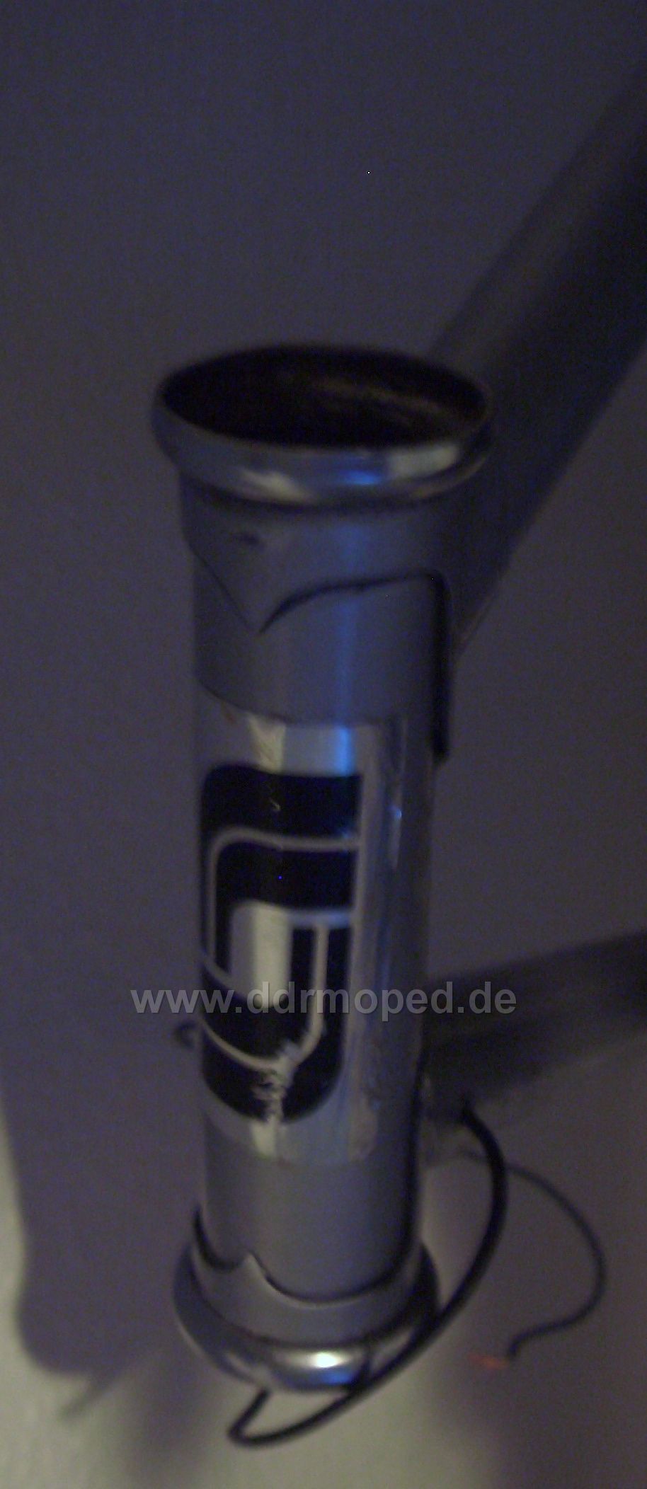

Hier eins von vorn mit dem Spiegelfolienaufkleber.

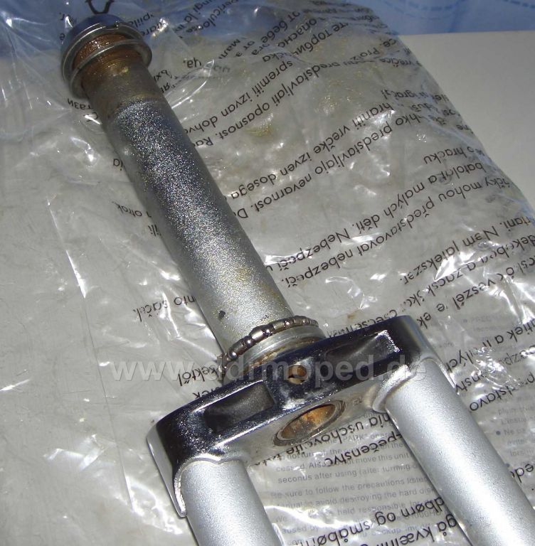

hier die Vorderradgabel mit dem tollen Kopf.

Kommt schon ganz gut hin mit der Rahmennummer, dürfte so Baujahr 1982/83 sein. Die Rahmennummer ist dann halt sechsstellig. Die Sporträder bei Mifa wurden separat nummeriert, da wurde die Million erst Mitte der 80er erreicht. Ob es nun der Rahmen vom Modell 204 ist, kann man anhand der Bilder schlecht sagen. Die Unterschiede zu den insgesamt häufigeren Modellen 201 und 202 sind am Rahmen nur geringfügig.

Das mit der sechsstelligen Rahmmennummer ist klar! Ist ja ein Sportrad. Hier sieht man aer auch die qualität der Nummernstempelung sehr gut ohmy.gif
Die Tretlagerwelle sieht aber auch gut aus. Da wurde wol mal mit Gewalt (und erhitzen) gearbeitet huh.gif

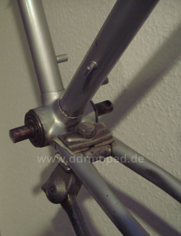

Ich habe nochmal ein Foto gemacht und muß mal morgen nach der Arbeit sehen ob ich den Rahmen ganz draufbekomme mit gutem Licht.
Woran erkennt man denn die Modellunterschiede genau.

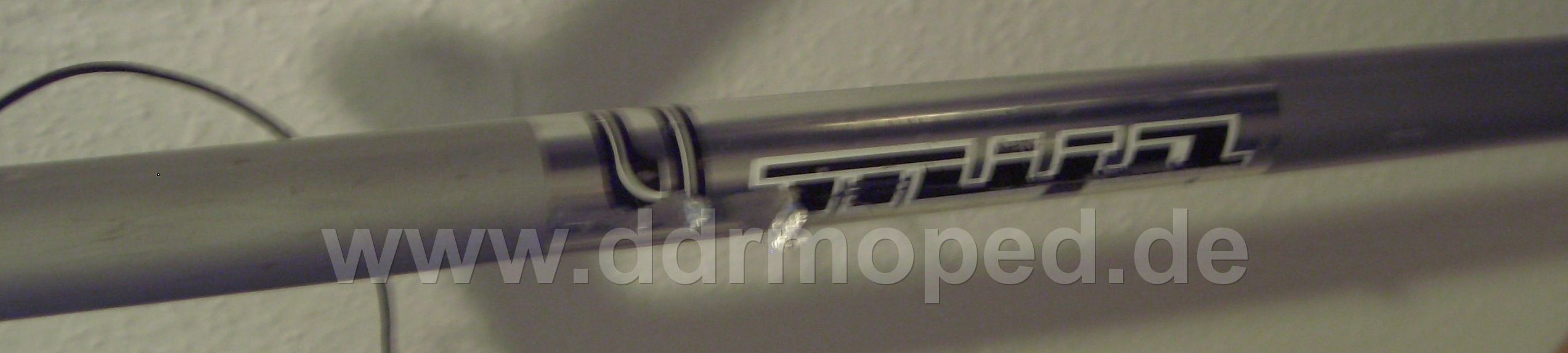

Achso ich bins nochmal. Bei dem einen Folienaufkleber sind diese Beschädigungen wie kriegt man diese wieder gerade und drangeklebt ?
Möchte schon die alten originalen erhalten und keine neuen drankleben.
Danke.

O.k., ist ein Rahmen für das Modell 201 bzw. 202. Da findest du Bilder in den entsprechenden Wiki-Artikeln (wie oben gepostet). Die Aufkleber sind gro0er Mist, versuch am besten, die mit Sekundenkleber o.ä. wieder zu fixieren.

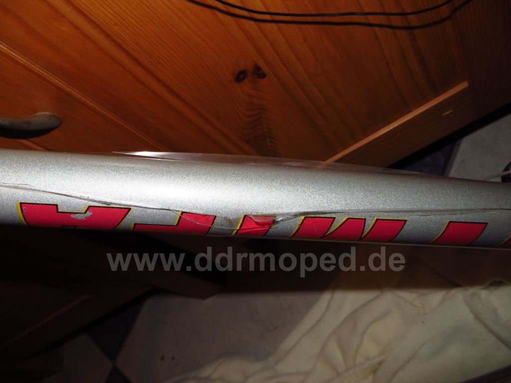

Da kann ich mich nur anschliessen, die Folienaufkleber sind wirklich großer Mist. Ich stehe vor dem gleichen Problem bei meinem Alltagsrad, die Aufkleber schälen sich einfach ab und am noch vorhanden Leim sammelt sich der Dreck. Ich habe den Aufkleber an der Unterseite (nur da sonst geht der Aufdruck ab!!!) und den Rahmen mit Bremsenreiniger gesäubert. Dann mit Sekundenkleber versucht anzukleben, Ergebniss nix hält!
Die Aufkleber sind sogenannte "schwierige Kunststoffe" (PE/PP) und lassen sich nur mit speziellem Klebstoff mit anderen Materialien verkleben. Baumarkt und Co können da leider auch nicht helfen.
Eine freundliche OBI Mitarbeiterin empfahl mir "Machen sie die Aufkleber doch ganz ab oder nehmen Sie Tesa Band!" ohmy.gif blink.gif laugh.gif
Gefunden habe ich dann im guten alten Fachgeschäft einen Klebstoff namens technicoll® 9110.
Leider steht im Produktdatenblatt das "schälende Kräfte" zu vermeiden sind...doch genau die sind ja da.... dry.gif
.... und nun????? Kaufen oder habt ihr noch eine Idee!???
So sieht mein Problem aus:
