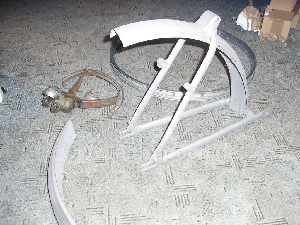

Was mich auf jeden Fall interessiert ist der Schutzblech umfang der alten hinteren Schwinge, diese habe ich da müsste aber ein Stück angesetzt werden (auch vorhanden). Kann man diese auch an einem über Nr. 3000 Verbauen?
Desweitern ist mein vorderes Schutzblech nicht das beste, ich würde die vergammelten Seitenteile gern entfernen und es so nutzen wie die alte Ausführung. Die Streben die da noch rumwackeln sind auch nicht Original ich bräuchte ja nur die Schutzblechstrebe vorn für die alte Ausführung oder?

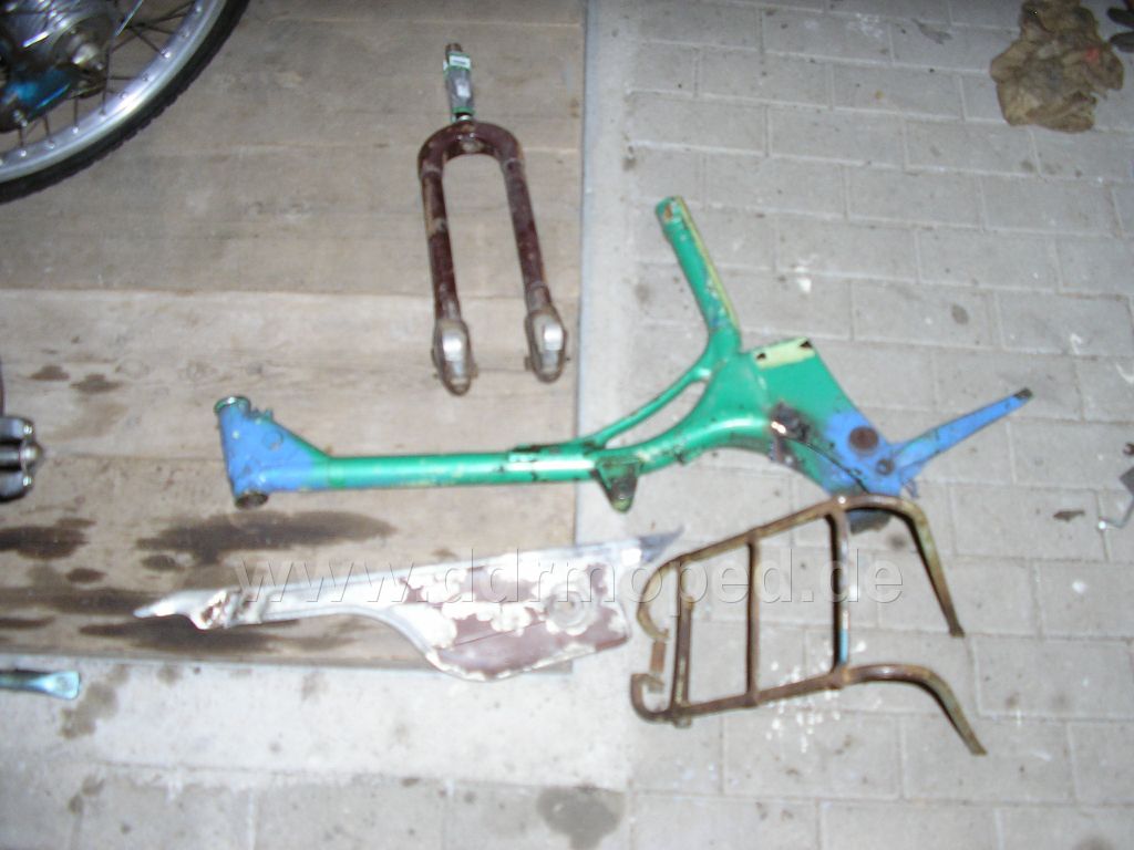

Am Rahmen wurde schonmal ne SR2 Auspuffhalterung drangemacht, ich hatte hier irgendwo in den Untiefen aber mal was gelesen das die hier jemand als Nachbau hat?

leider ist es unscharf geworden aber man sieht die falsche Auspuffhalterung

...Am Rahmen wurde schonmal ne SR2 Auspuffhalterung drangemacht, ich hatte hier irgendwo in den Untiefen aber mal was gelesen das die hier jemand als Nachbau hat?...
Lass das mal so wenn es geschraubt ist, das soll so sein.
Simson-Rheinmetall2E
Geschrieben am: 28.11.2013, 21:41
Beiträge: 4118
Mitgliedsnummer.: 3725
Mitglied seit: 11.08.2010
Es gibt eigentlich keine SR2 Auspuffhalterung, denn die lange Variante gab es schon an den letzten SR1!
