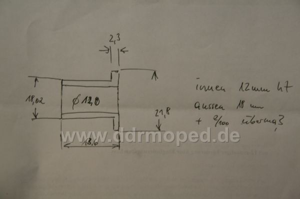

So, unten eine kleine Skizze. Hendrik, ich könnte Dir auch eine Tel.Nr. mailen, wo Du sie neu und original bekommst. Material ist Lagermessing/Rotguss.
Am Rohling muss an der Flanschstirnseite dann noch die Ölleitnut rein (schlüsselrundfeile) und innen auch (Dremel)
Grüsse Norbert
