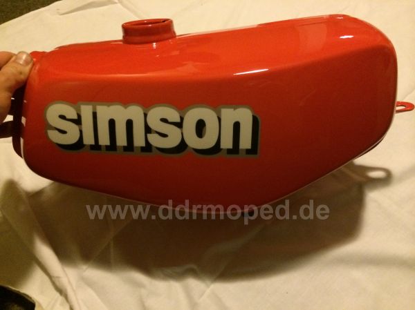

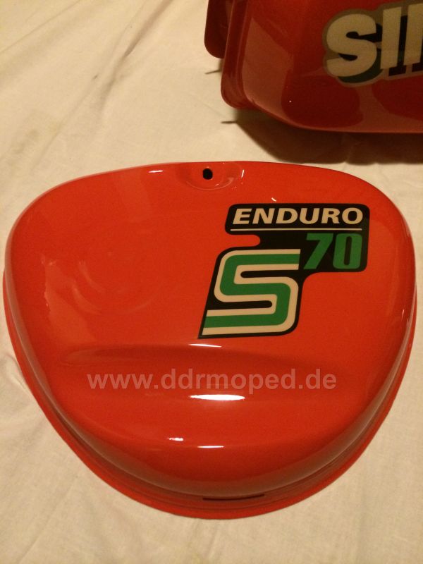

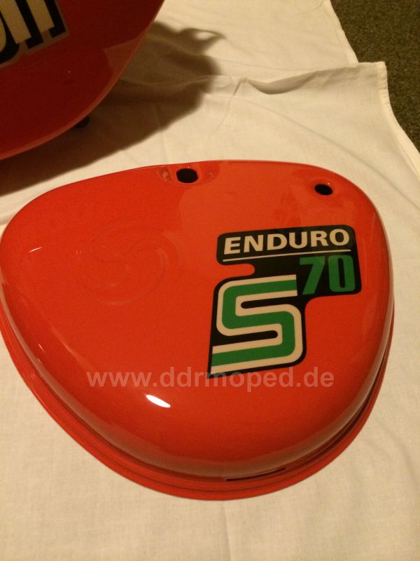

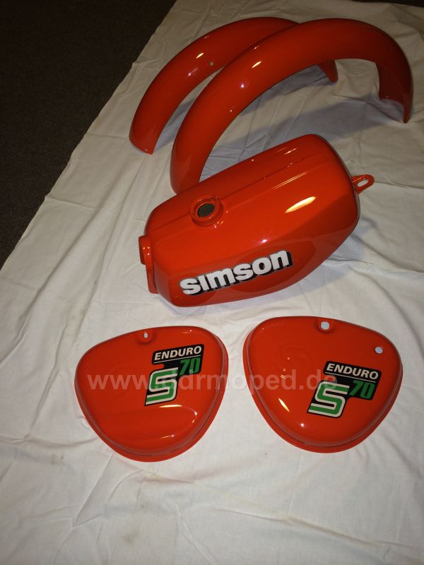

Es hat sich was getan die Lackteile sind vom Lackierer gekommen
Bild 1

Bild 2

Bild 3

Bild 4
Warum soll in deinem Motor ein Primärantrieb von der S51 rein?
Gruß Bernd
