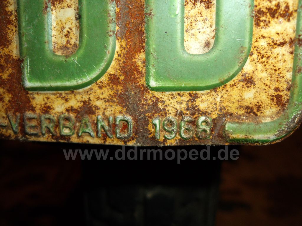

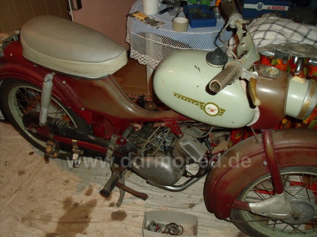

möchte kurz mein neues Winterprojekt vorstellen. Es ist ein Simson Spatz Neckermann. Leider ist kein Baujahr eingestanzt, aber auf dem Versicherungsschild steht 1968, ich gehe davon aus, dass der Spatz nicht wirklich lange im Einsatz war.
Kilometerstand 2500 km und der Tacho ist funktionsfähig.
Das Moped hat erstaunlich wenig Rost und das Profil ist wie neu.
Fehlteile:
- Klingel
- Lenkeremblem
- Kickstarter
- Krümmer
- 2x Rändelmuttern
Wer was hat, kann sich gerne melden, würde mich freuen.
So jetzt erst mal ein paar Bilder, sind nicht die besten, war gestern ziemlich dunkel.

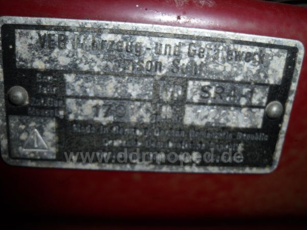

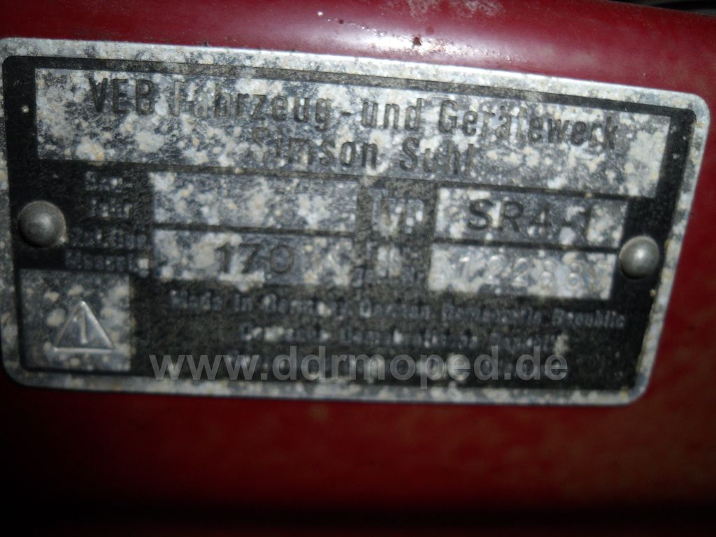

das Typenschild
Nr. 2122887

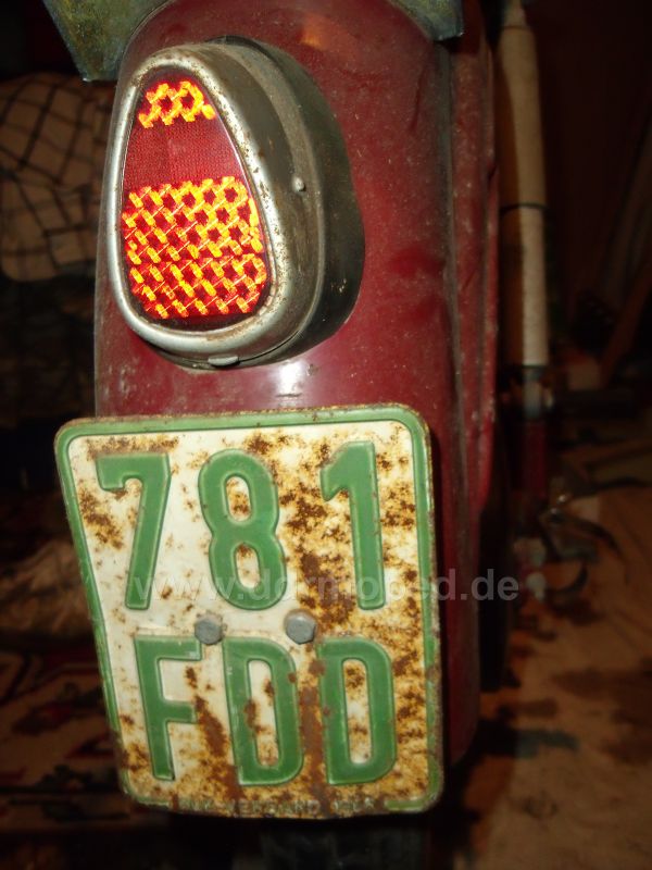

das Rückli

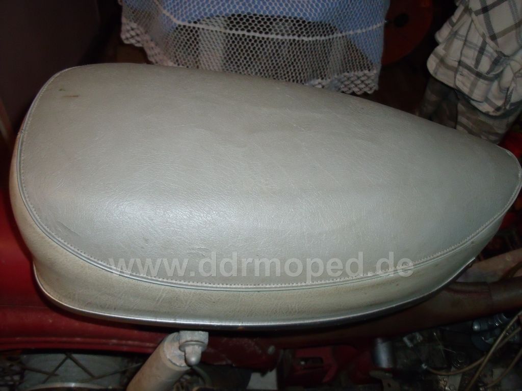

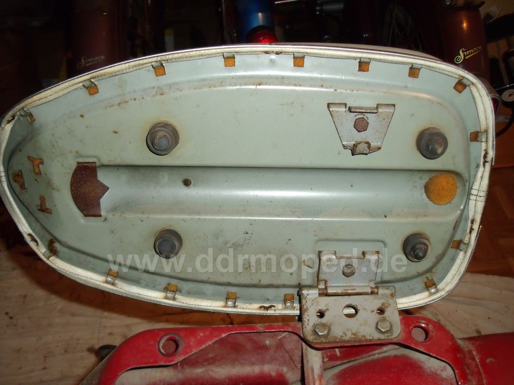

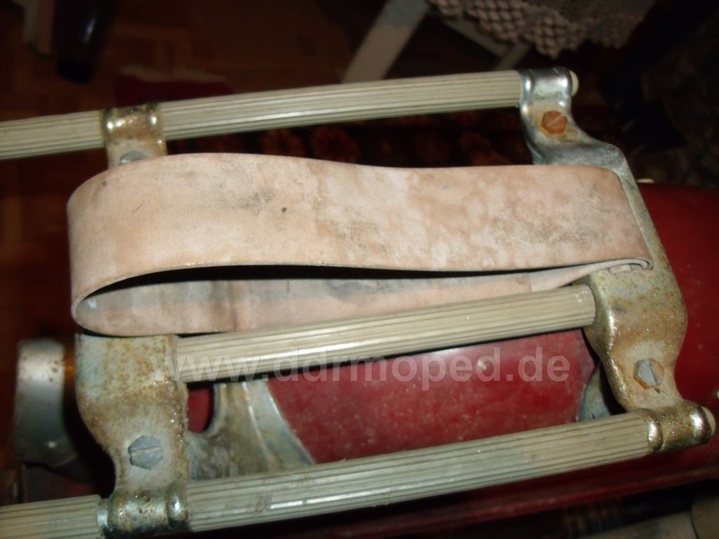

Halteband in weiß

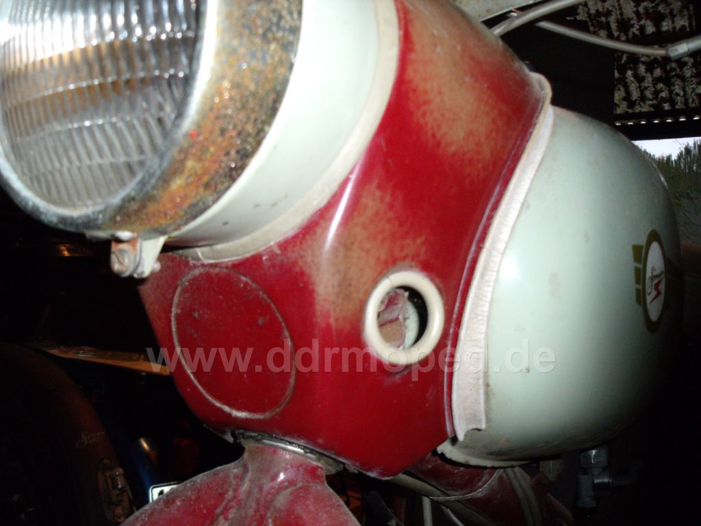

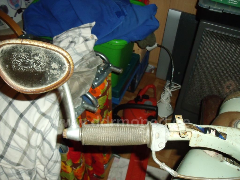

sogar mit Spiegel

einen schönen Neckermann Spatz hast du dir da an Land gezogen in einem schönen Originalzustand. Hoff der bleibt so.
Also mal vorweg zu den Besonderheiten. Auf der Typenplakette war beim Neckermann Spatz nie ein Baujahr eingestanzt. Ist also richtig so. Vom Nummernschild sowie von weiteren spezifischen Bauteilen könnte er durchaus Baujahr 68 sein.
Hupe hatte der Neckermann Spatz nie, deswegen ist die Lampenmaske verschlossen.
Dafür hatte der Spatz ja die Klingel welche bei dir fehlt.
Der Scheinwerfer ist auch anders als beim Ost Spatz. Auch die Elektrik ist abgespeckt. Es gibt keine Rücklichtdrossel, weshalb im Scheinwerfer und Rücklicht auch andere Birnen verbaut sind. Deswegen ist auch ein anderes Rücklicht verbaut.
Der Krümmer ist auch viel dünner als bei seinem Ostbruder, weil im Westen durfte der Spatz nur 40 km/h fahren.
Ansonsten ein sehr schönes Fahrzeug und in dem Originalzustand nur noch selten anzutreffen. Halte Ihn in Ehren.
