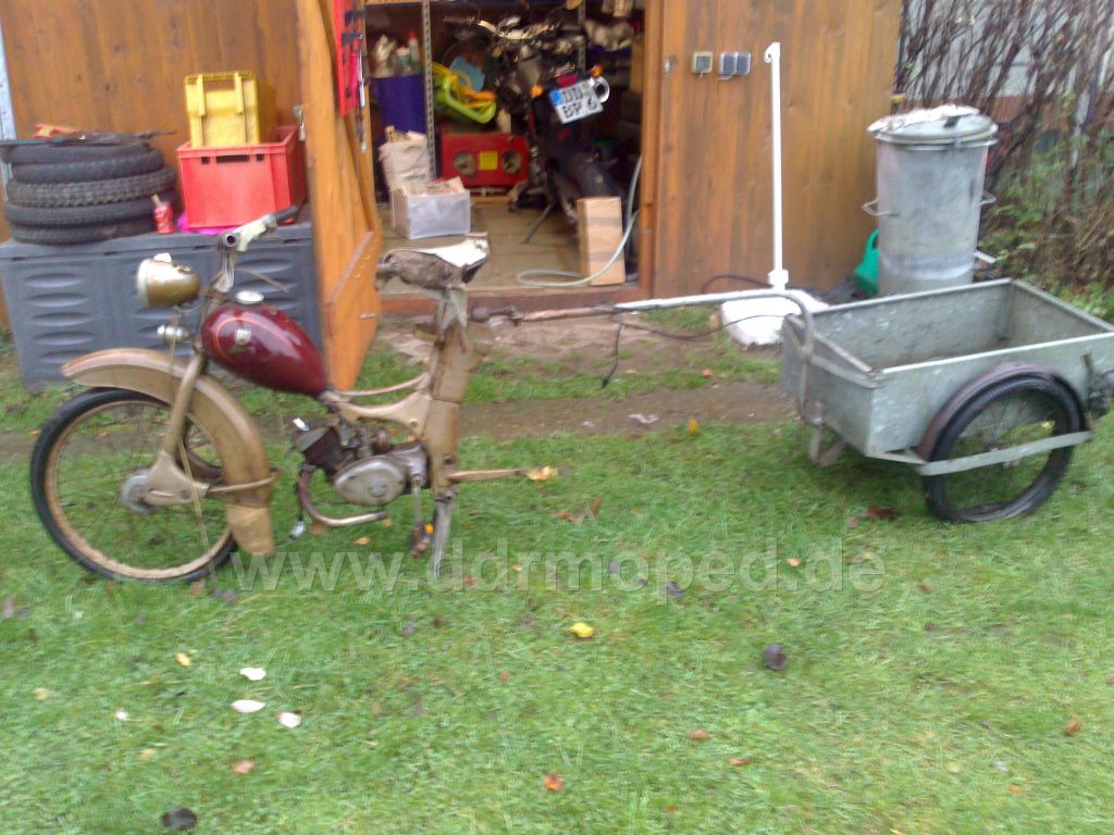

Hallo Sachswolf, ich kann kein Foto davon machen.
Ich habe einen halben Sr zu einem Mopedhänger dazu bekommen und bei diesem fehlt der komplette Hinterbau bis auf das Hinterrad
mfg
Gregor

Hier ein Bild von dem Gespann!

Dann mach mal bitte ein Bild vom Rahmen . Den Bereich wo die Schwinge unten befestigt wird.

Die Stelle am Rahmen ist eine Bohrung und umdie drumrum ist wie ein Breiter ring eingestanzt?!
Die Rahmennummer ist 6stellig und die erste zahl war glaube eine 9!
Das Typenschild ist vorn am Steuerrohr
Vieleicht hilft das euch erstmal weider?!

Mach auf alle Fälle eine Aufnahme von der Aufhängung im Rahmen.
Wenn du eine Gleitbuchse mit Silentbuchsen verbaut hast, hast du das Übergangsmodell mit alter Ausführung der Schwinge.

Also eine Buchse war nicht zu erkennen!

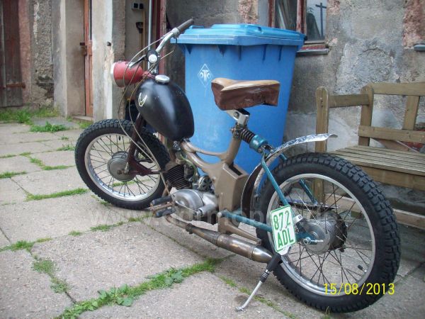

Ich erkenn einen Alu-Ständer, also Schwinge mit Gummibuchsen, wie hier:
Gruß Ronny

Ronny es gibt auch ein Übergangsmodell mit alter Schwinge und Aluständer am Rahmen.
