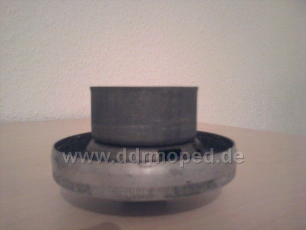

Hey Leute,
mir ist heute aufgefallen, das in meinem Tankdeckel folgendes steht:
45cm
2x
for 1
lmp gallon
1:50
und wenn man den Deckel um 180grad dreht
45cm
3x
for 1
lmp gallon
1:33
Nun meine Frage, steht das in jedem Tankdeckel, oder hab ich einen Tankdeckel der für den Export gedacht war ?
mfg
Erik

Geschrieben am: 05.12.2013, 19:19
Zu diesen Tankdeckeln gehörte dann aber auch noch ein Messbecher der da unten dran hing. Sowas da.
SimsonErik
Geschrieben am: 05.12.2013, 19:56
Beiträge: 41
Mitgliedsnummer.: 6736
Mitglied seit: 17.08.2013
Der sieht doch so aus wie meiner, bloß das mein Messbecher kleiner ist, das sollte an dem kleineren Tank der 125/150 TS liegen im Vergleich zur großen Schwester.
Aber dadurch hab ich jetzt die Gewissheit, das mein Leichtkraftrad wink.gif einen Exporttankdeckel hat.
