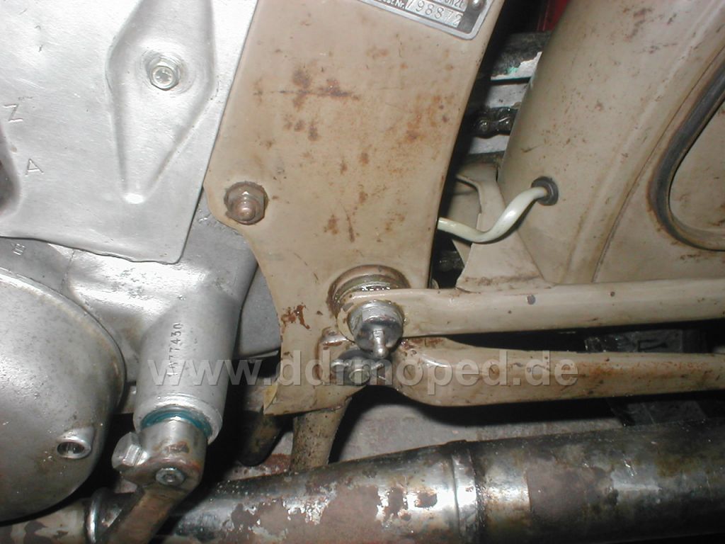

> unvollständige Rahmennummer, Rahmennummer nur teilweise lesbar
hochhinaus
Geschrieben am: 03.12.2013, 11:28
Beiträge: 14
Mitgliedsnummer.: 7001
Mitglied seit: 02.12.2013
Jetzt geht's doch mit den Bildern.

das ist klar ein Ersatzrahmen (dafür steht das E).
ich würde jetzt 4 Dinge vorschlagen:
1. legal:
schau hier oder in der Bucht ob du einen anderen - zu deinem Fahrzeug (Schwinge und Ständer) passenden Rahmen findest. Sollte nicht die Welt kosten.
Dafür eventuell noch Papiere und du bist ca. bei 50 EUR.
2. illegal:
du schlägst an Rahmen und Plakette die Zahlen nach und beantragst das beim KBA in der Hoffnung keine geklaute Nummer zu haben. (das E dann weglassen).
3. legal:
ruf doch mal den Verkäufer an und frag den warum das Fahrzeug eine alte unvollständige Plakette hat und der Rahmen gar keine Nummer.
4. legal:
Kauf die das Segment mit der Rahmennummer neu und beantrage diese - die Plakette gibt es zu kaufen und die darfst du auch selber stanzen.

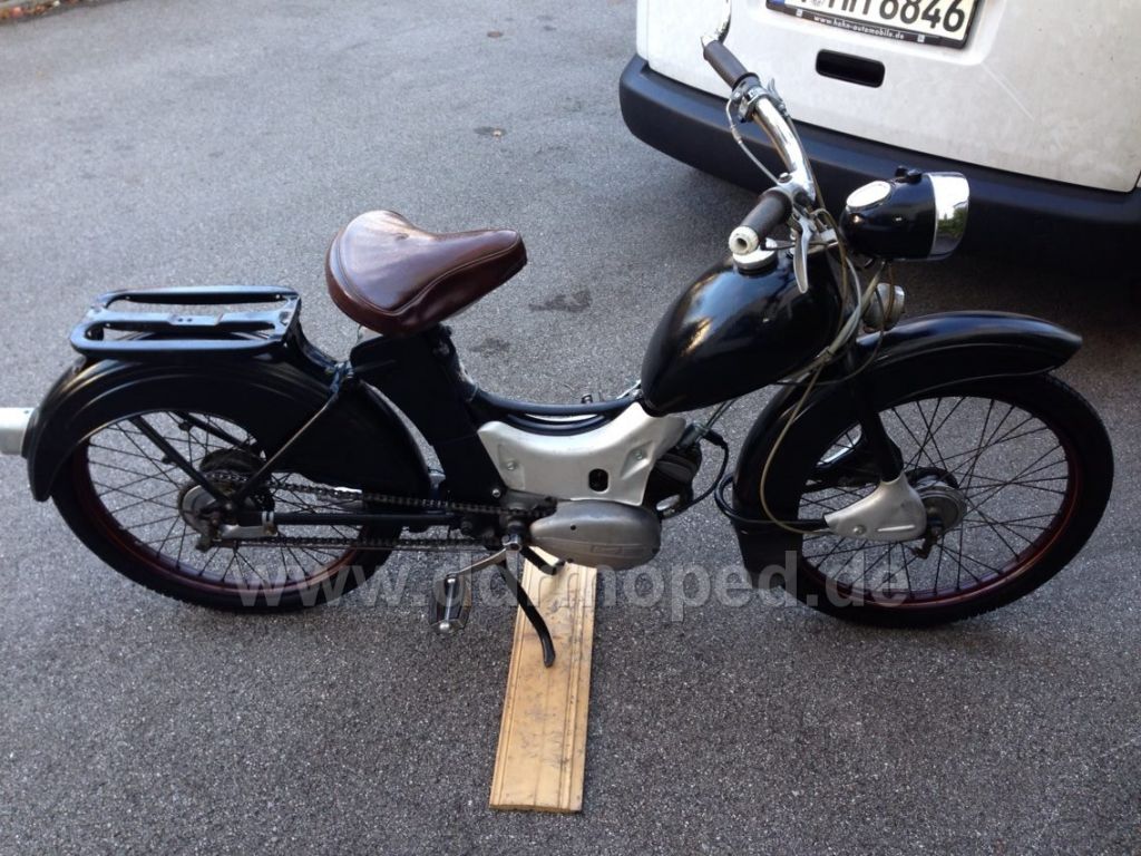

Wie gesagt achte bitte auf die Schwingenaufnahme!!
Tja, da verließen sie ihn...
Auf was genau muß ich achten? Gibt's Unterschiede beim Rahmen für die SR2E? Sorry, in dieser Hinsicht bin ich absoluter Anfänger und muss mich auch noch ins letzte Detail einlesen! Hier mal eine Komplettansicht.

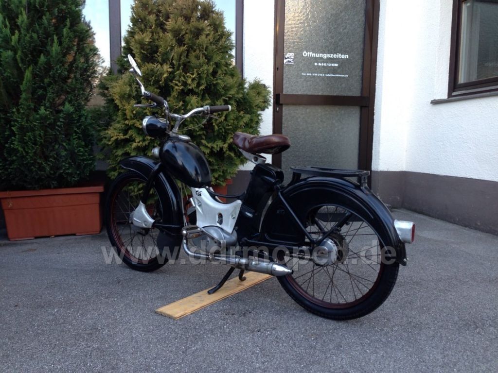

und noch eins von der anderen Seite...

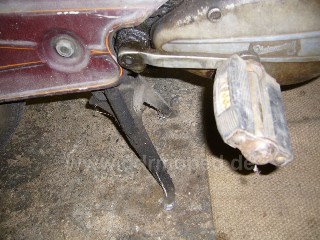

Alte Schwingenaufnahme..

Dann gibt es noch die wartungsfreie Aufnahme mit Gummibuchsen.
Hier zu sehen..
https://www.ddrmoped.de/forum/index.php?sho...ndpost&p=417020
Hier eingebaut, im oberen Bild, hoffe, man sieht es...
https://www.ddrmoped.de/forum/index.php?sho...ndpost&p=423684
Dann gab es noch ein Übergangsmodell mit Gleitlager, aber schon Aluständer.
Du brauchst auf alle Fälle ein Rahmen wie im ersten Bild oben, da deiner wie meiner BJ 1961 ist. thumbsup.gif

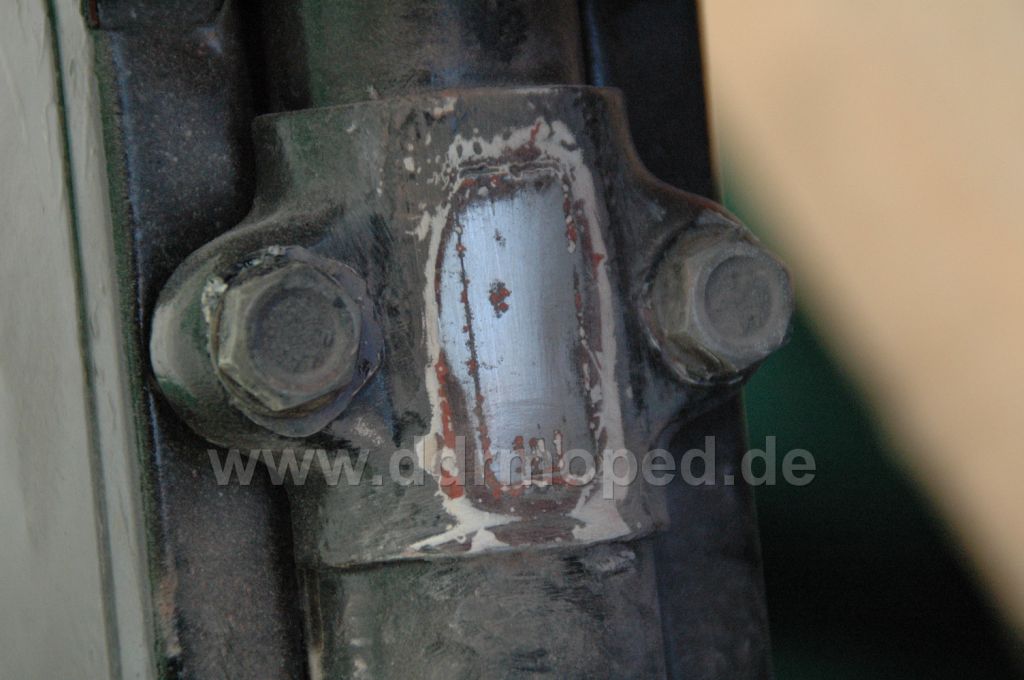

Du hast doch eine Nummer hmm.gif Zwar nicht vollständig, aber ein Anfang.
Probier doch einfach eine nochmalige Anfrage mit einer hinten angestellten Ziffer zwischen 0 und 9. Als Erklärung kannst Du anfügen, Du hast sie erst jetzt "gefunden". wink.gif
"Einschlagen" würd ich erst mal garnichts.
Eines ist jedoch verwunderlich: Die ausgelieferten E-Rahmen wurden mitsamt Fgst-Nummer aus der laufenden Produktion genommen. Die fortlaufende Nummerierung erfolgte mittels Taumelpresse automatisch. Es muss also Jemand in Suhl "die Zahlen aus der Presse genommen" haben. laugh.gif
