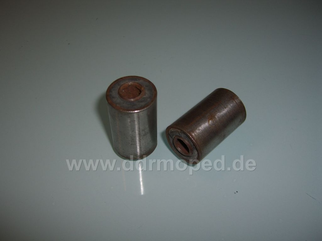

Geschrieben am: 04.12.2013, 12:08
Aha - ich dachte die Dinger gibt es zu kaufen - wird zumindest selbst hier im Shop angeboten. (Und bei Sause Oldieng etc.).
Ich hab zum Glück die Innenrohre noch im original Motor - leider sind dort die Gummies tot.

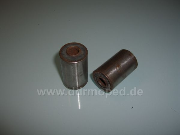

Geschrieben am: 04.12.2013, 17:15
Benno, geil ist die Aussage: "Ich bin der Einzige..." laugh.gif Weils nicht stimmt. Ausserdem ist er mit der Härte zu hoch. Ich hatte damals von einer neuen Orginalen die Shore-Härte gemessen und lag bei 70, max. 75.
Die hier im Shop scheinen alte orginale zu sein. Die hinteren komplett. Enno, es sind nicht nur Gummis! Es hat eine Aussenhülle (Metall) und ein Innenrohr, durch das die M8 Schraube geht.
Ich kann Dir die Maßzeichnung schicken.

Dann sinds die hier

Tino, Das ist das erste mal, dass ich die sehe! Also ausgebaut
Kann man doch selber basteln, oder?
Die Röhrchen an einer Seite schärfen und dann durchs Gummi Pressen.

Das ist alte DDR Ware, siehe Rost. Das mit dem geschärften Röhrchen durch Vollmaterial pressen ist ein guter Gedanke. Musst nur die Richtung halten, sonst kannst du auch gebrauchte schiefgewordenene nehmen.

...Dann sinds die hier ...
und wo nun genau gibt es die?
Ich hatte schon vor gut 8 Wochen so eine Frage gestellt, da gas noch keine.
Also außen 22mm und innen 8,3mm.
Ich suche nur zwei davon.

Geschrieben am: 04.12.2013, 22:08
Tino, das sind die Hinteren. thumbsup.gif Der Vordere ist im Rahmen eingepresst, länger und mit Bund.
Ich sagte ja, ausser alter Lagerware ist mir nicht bekannt, dass die einer nachfertigt. Ist echt eine Marktlücke. wink.gif
