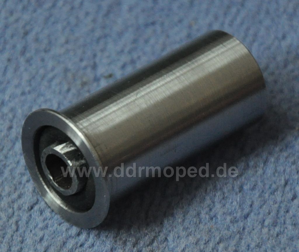

Sagt mal Leute, meint Ihr dieses Ding hier?
Ich müsste noch ein Exemplar (ist aber gedreht wink.gif ) in der Werkstatt haben, ist aber ohne "Innenleben", also es wäre nur diese äußere Hülse.
Gruß- Florian

Flohchens ist das vordere Silent, was im Rahmen eingepresst ist. An das wird die vordere Haltelasche des Motors befestigt. Eine Demontage aus dem Rahmen gestaltet sich meist... hmm.gif "etwas schwierig" biggrin.gif

Also muss ich mal sehen vorn ist noch da - hinten fehlt ein Gummi, aber da hab ich noch welche im anderen Motor. Ich dachte nur wenn dann mache ich das gleich mit sad.gif
Der von Spatz, Star, Schwalbe paßt vorn nicht?
Das Thema passt doch, ich hab gerade das gleiche Problem mit der vorderen Aufhängung. Also die im Rahmen.
Florian, was hast du für einen Gummi genommen?
Gruß Dirk

Hallo Enno, für vorn habe ich es So gemacht thumbsup.gif Lese mal den 6tem Beitrag,da ist auch der Link wo ich die Teile her habe wink.gif Paßt perfekt...jedenfalls bei mir tongue.gif

Ralf: Tolle Idee - so mache ich das auch - samt neuen Buchsen in der Schwinge !!
Und mein Name als tragendes Teil an deinem Moped ... cry.gif ich bin gerührt biggrin.gif
