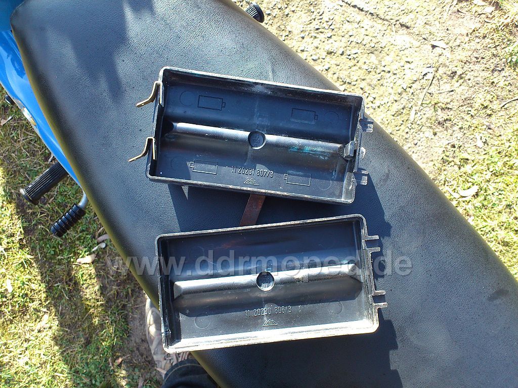

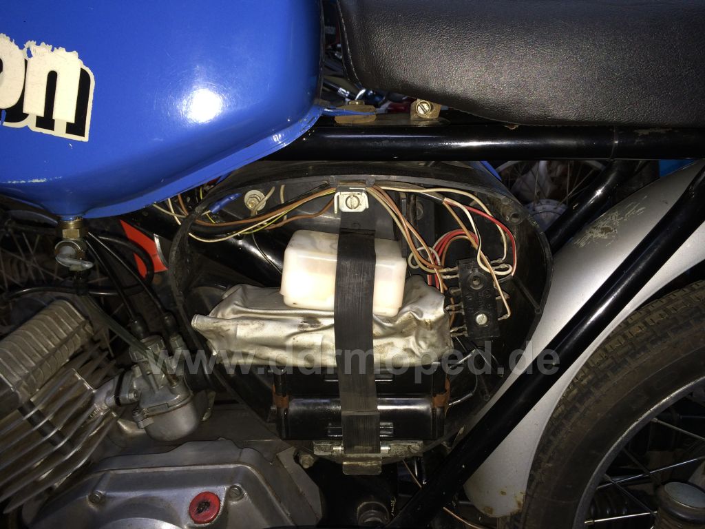

Schöne Grüße Julian
Sr2 Bj.59 Patinarestauration
SR4/4 Bj.73 Originalzustand
S51 B2-4 Bj.86 Restauration
Geschrieben am: 09.02.2014, 19:14
Der Batteriebehälter für die Hupe, da kommen vier Monozellen rein, da die "N" keine Batterie hatte.

Ah hab mich schon gefragt, wie die Hupe Saft kommt, hab aber von einem Batteriekasten vorher noch nichts gehört.
Schöne Grüße Julian
Geschrieben am: 09.02.2014, 19:21
Da sind vier R20-D Batterien a 1,5V in Reihe geschaltet, also insg. 6V, nur für die Hupe, Blinker, oder Standlicht gab's ja nicht beim einfachen Grundmodel.
Hier mal offen, auf dem Bild fehlt allerdings grad das Leitblech hinten, ist mir rausgefallen, die Kontakte vorn sind auch einfach nur reingesteckt, alles sehr einfach gehalten.

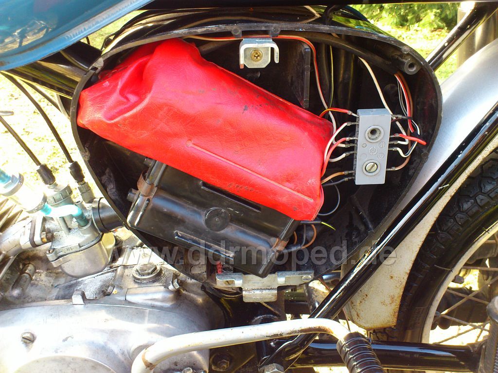

QUOTE (MAWfreund @ 09.02.2014, 17:51)
Der Batteriebehälter wird eigentlich so montiert;
Gruß Jan
Geschrieben am: 11.02.2014, 19:33
Ich weiss, ich muss noch ein Gummiband besorgen, dann kommts auch wieder so rein. wink.gif

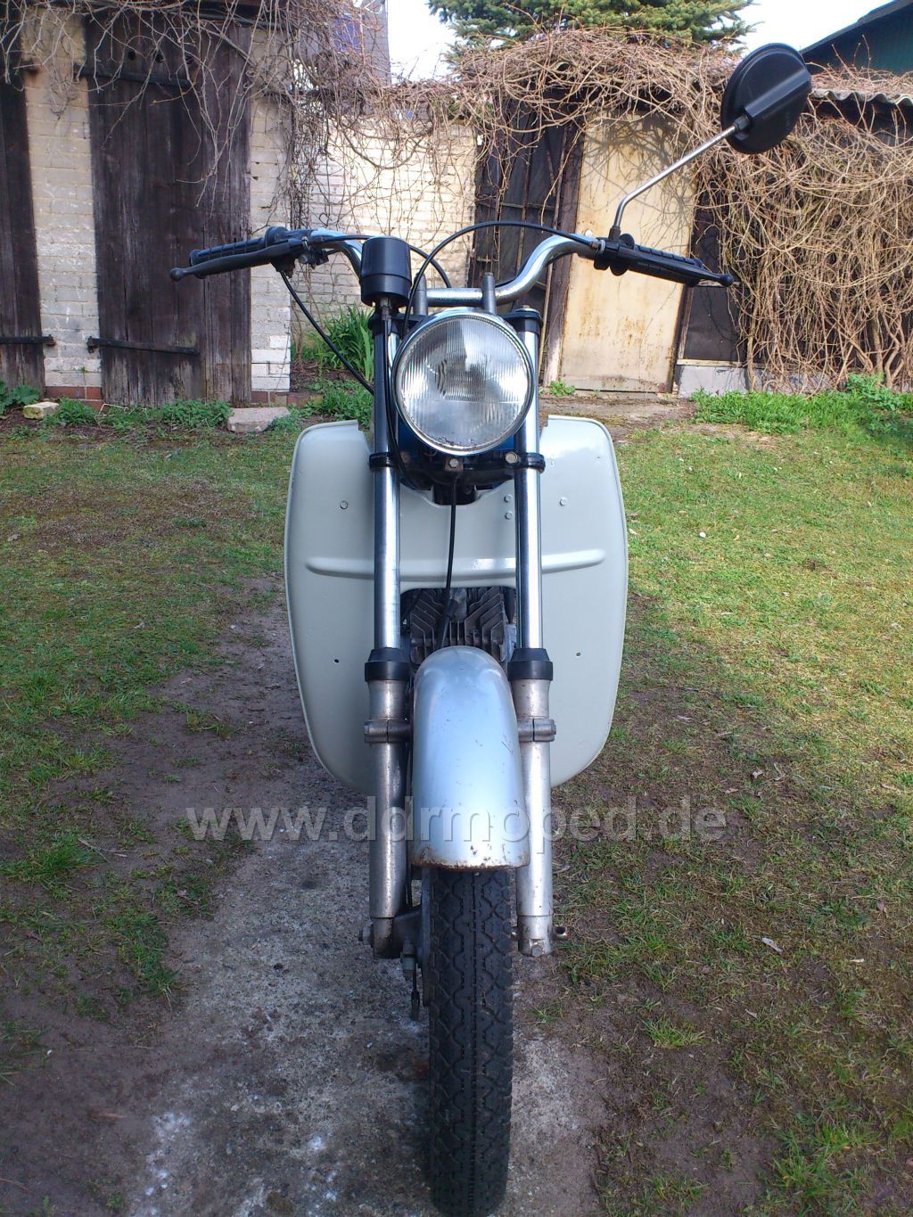

Geschrieben am: 02.04.2014, 19:20

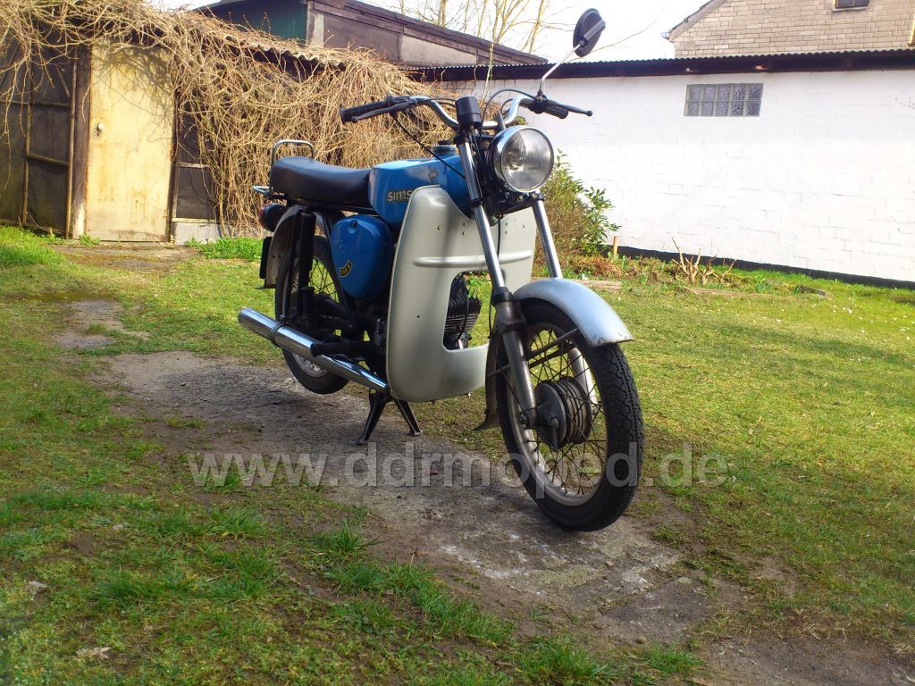

Hab nun doch wieder das Knieblech verbaut, aber in der originalen Farbe lackiert. Zwar nicht unbedingt perfekt, aber es passt zur Patina und soll ja stimmig sein. Die Schrauben muss ich noch tauschen.
Geschrieben am: 02.04.2014, 19:25
Ich werds die nächste Zeit nicht putzen und etwas angammeln lassen, damit es zum Rest passt, ich hätte auch eines im o.Lack kaufen können aber die Preise sind ja heftigst...da kaufe ich lieber ein billiges überstrichenes und mach mir das fertig.

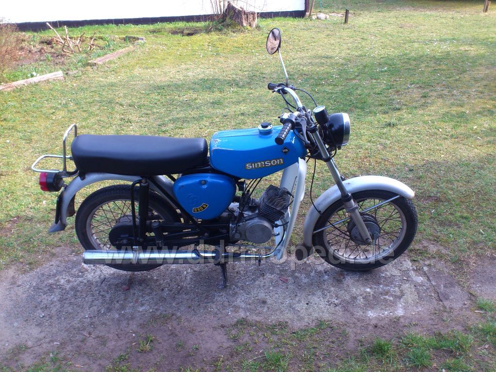

Geschrieben am: 02.04.2014, 19:30
Vorher dachte ich man wäre langsamer mit, aber ob mit oder ohne sie fährt ihre 60 Kmh locker, auch bei Gegenwind. Ich lass es also dran, jetzt muss ich nur noch eine Kniedecke finden, für den Winter oder bei Regenfahrt.

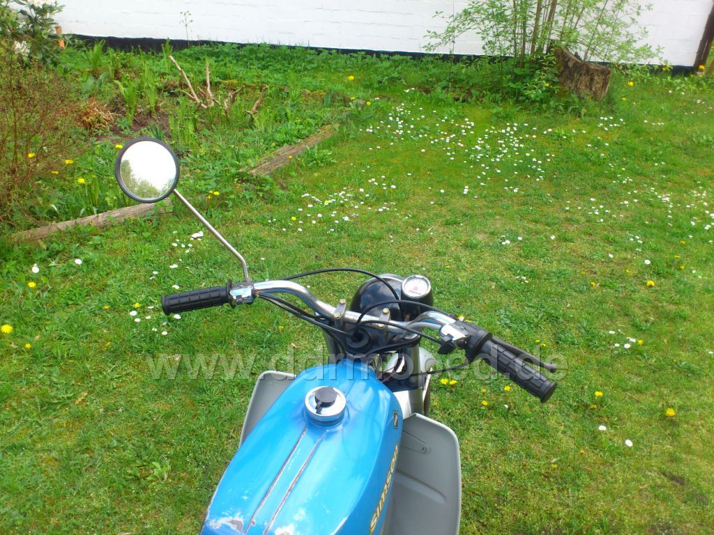

Heut hab ich endlich den originalen Spiegel bekommen, ich musste ihn allerdings etwas weiter nach oben biegen, um etwas zu sehen, da ich recht groß bin.

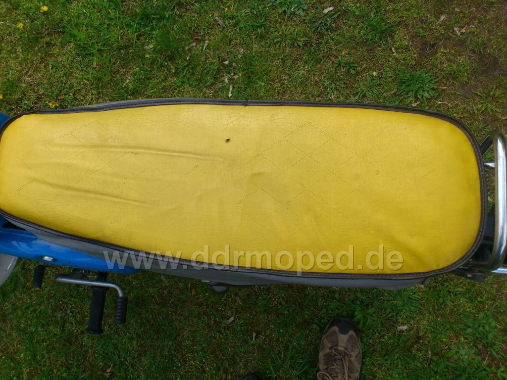

Dann hab ich den Bezug wiedergefunden den der Erstbesitzer drauf hatte, lag bei mir noch im Müll, da mein Bekannter der sie zuerst gekauft hatte, alles weggewarf. Ich hätte nicht gedacht das der Bezug noch in meiner Kellermülltonne lag.
