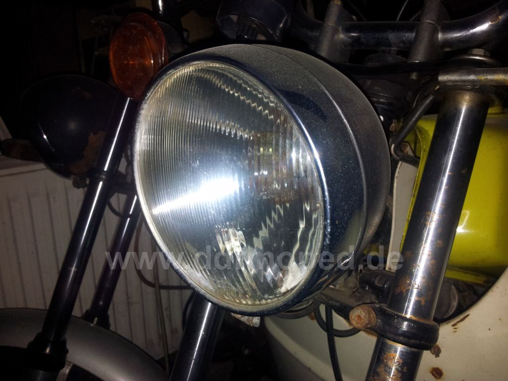

Ok, wie muss die aussehen, es gibt ja einige, bzw es gibt verschiedene Gläser/ Reflektoren?
Ich hab welche gesehen wo das Glas über dem Lampenring stand und welche wo es tiefer saß. Was muss da ran, da hätte ich gerne ein Bild, damit ich das einordnen kann. Und nicht wieder das falsche kaufe.

Das isse
Grüße Gerald
Geschrieben am: 05.12.2013, 19:07
Ist da eine Standlichtfassung drin? Die N hatte doch keines oder? Mich hat nur bei dem Bild das Glas irritiert weil es so weit rausschaut, aber der Scheinwerferreflektor hat hier keine Standlichtbirne.

Du hast recht, sollte ohne sein. Hab ich aber nur die alte ausführung.
Das Glas ist falsch.

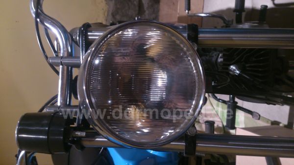

So müsste der Reflektor und das Streuglas aussehen. Die mit der Standlichtfassung waren für die B1 und B2 Modelle.
Edit: bei dem Ebay Angebot ist definitiv nicht die richtige Scheibe drin. Wo und wann diese verbaut wurde weis ich nicht. Wäre aber schön wenn jemand anders mal ne Auskunft zu diesem reflektor hat. So einen habe ich auch noch liegen und es wäre interessant zu wissen wo der seinen eigentlichen Platz hat. wink.gif
