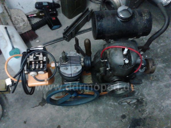

So, hir mal ein Prototyp!
Ich will erstma sehen, ob es der Motor Überhaupt schafft den Verdichter zubetreiben.
Übersetzung ist 1:3.
Das wichtigste ist, dass der "Umbau" rückrüstbar ist!
schwalbe rider
Geschrieben am: 26.01.2014, 05:14
Beiträge: 3347
Mitgliedsnummer.: 1859
Mitglied seit: 01.02.2009
Auf dem Bild ist er noch Provisorisch angebracht.
Jetzt hält er aber.
Wollte morgen mal ein Video im Betrieb machen...
Mit E-Motor hat er es auf ca. 14 Bar gebracht. Mal sehen ob es klappt rolleyes.gif

schwalbe rider
Geschrieben am: 26.01.2014, 13:17
Beiträge: 3347
Wie Gesagt, es ist nur ein Prototyp der wieder Zurüchgebaut wird!
Es soll dan ungefähr so aussehen:
