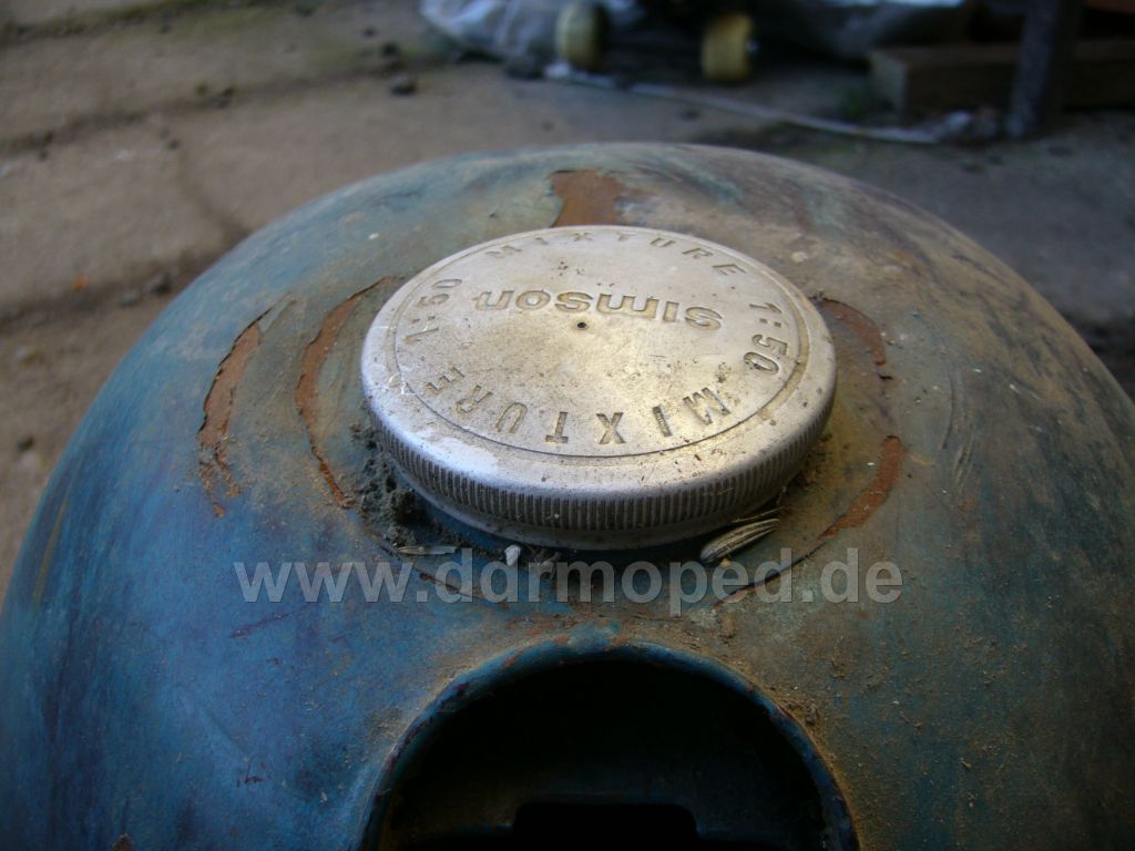

Sachswolf
Geschrieben am: 30.12.2013, 10:50
Beiträge: 2128
Mitgliedsnummer.: 6871
Mitglied seit: 10.10.2013
Ja, bitte tauschen, der Tank ist im top Zustand und zu schade zum neulackten. thumbsup.gif _console.gif
Tauschpartner findest du im Teilemarkt, oder es liest einer hier mit und macht das so mit dir aus. wink.gif
Ich habe leider nur ein etwas zu verbeulten Tank da, der wohl eher als Stationärtank taugt. unsure.gif
Sachswolf
Geschrieben am: 30.12.2013, 13:25
Beiträge: 2128
Hier der Tank, Marke tiefergelegt und überschmiert*..sonst ok und noch innen Rostfrei
Geschrieben am: 30.12.2013, 15:03
Beiträge: 6828
Nee, wird er nicht machen. Eher einen anderen sich bauen...

Menzi58
Geschrieben am: 03.01.2014, 20:26
Beiträge: 60
Mitgliedsnummer.: 6946
Mitglied seit: 10.11.2013
tank kommt natürlich neu..... wird schön aus nem 90 mm rohr geschweisst.... Originaltank wird eingelagert, wie die Schutzbleche und andere abgebauten Teile auch... man weiß ja nie wie man sie noch brauchen kann, ober ob ich irgendwann dann doch auf Orischinooool gehe....
@Rush.... die Kleine kommt auf die Strasse...... was soll passieren... Mängelbericht???? und????? Originaltank drauf, Schutzblech vorne dran... fertisch..... alle Anbauteile sind jederzeit ohne grossen Aufwand demontierbar....
