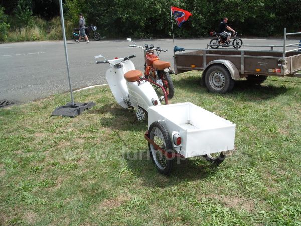

QUOTE (Wombat45 @ 13.12.2013, 16:18)
Hab mal nen Bild von meinem Anhänger gemacht. So siehts aus . War da schon immer dran. Ist ein MKH/M1 von 1970.
So eine Anhängerkupplung habe ich auch. Incl. Aufnahmekugel.
Hier habe ich meine Anhängerkupplung zum nachbauen gezeichnet. Könnte evtl helfen
