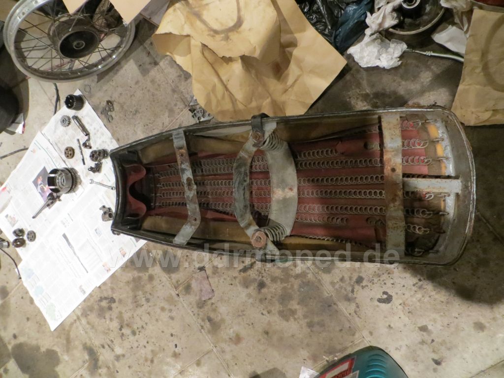

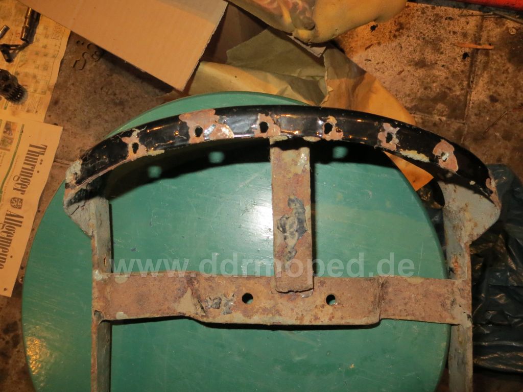

Um die Sitzbank hab ich dann auch schonmal gekümmert. Also erstmal alles zerlegen...
Die Federn und Haken kommen noch zum verzinken, das Gestell und die Einlegeschienen werden dann gepulvert.
Die Bohrungen wo die Federn eingehängt werden, werde ich auch alle zuschweißen und neu setzen müssen. Viel Material ist da nicht mehr vorhanden!
PS.: Diese Stelle steht Stellvertretend für den Rest des Gestells wink.gif

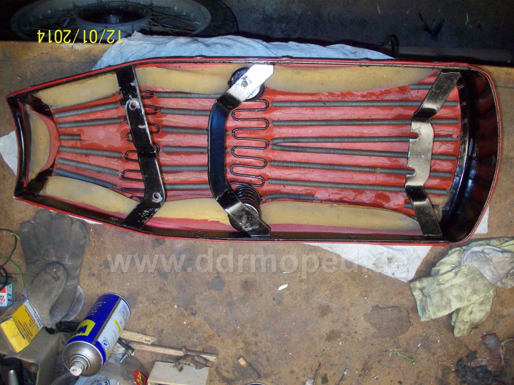

Hallo Patrick, die Aluteile hast wieder schön hingekriegt! thumbsup.gif Mit Schleiffließ das muß ich auch mal ausprobieren, ich hatte bis jetzt Stahlwolle mit Öl, aber das ist bei manchen Sachen zu harmlos.
Meine Sitzbank ist noch ganz gut erhalten, die hab nur gereinigt und mit Owatrol behandelt, aber die sieht etwas anders aus als deine. hmm.gif
Gruß Ronny

Ist deine auch vom Bezug her noch Original?
Kannst du an deinem Bezug dann vllt mal Maß nehmen in welcher ungefähren höhe der Keder hinten und an den Seiten verläuft?
Meine Sitzbank ist auch von den Federn her anders als deine.(Siehe Bild unten)
Bei dir ist noch die Variante die hinten von dem kleinem Halteblech gehalten wird, genau so eine wollte ich eigentlich auch haben. Aber auf der Oldtema hab ich nichts passendes Gefunden, mit der Variante kann ich aber auch ganz gut leben, die bekommt dann einen zum Baujahr passenden Bezug und dann sollte alles schön sein! smile.gif
