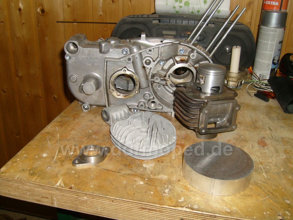

Na gut dann mache ich mal weiter.
Eine Tieferlegung wird es bei mir nicht geben,da ich damit auch fahren möchte.
Habe mich auch für dieses Projekt entschieden da ich eh genug originale Fahrzeuge hier stehen habe,und mal was anderes her muss.

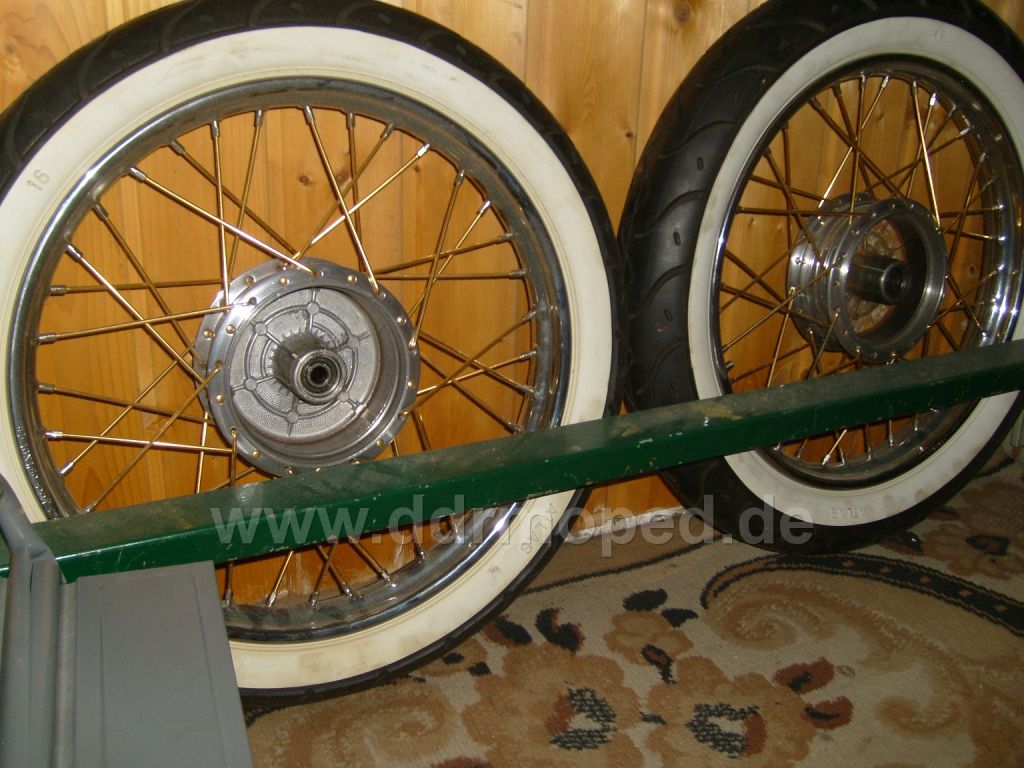

Na super nun ist das Forum schon modern geworden,und die scheiß 30 Sek.sind immer noch da.
Na gut hier mal die Räder,ich hoffe mann erkennt die Goldenen Speichen.
Liebe grüße der Maik

Maik, das sieht vielversprechend aus. Ist das ein Stahlgußzylinder? Aus der Alutablette wird sicher eine Distanzplatte hergestellt. Passt den der Hub zum Zylinder? Die Aufhängung am Kopf wirst du wohl auch versetzen müssen. Ich bin gespannt. thumbsup.gif

Ja es ist ein Stahlgußzylinder.Da die Alu Zylinder die in frage kommen alles nur Renn Zylinder sind,und ihre Leistung erst ab 10000Umin. bringen.Und da es alles er unauffällig werden soll,und mit Serien Auspuff zu Fahren sein soll halt so.
Und da ich alles so bauen will das es wieder Rückrüstbar ist halt mit Distanz.
Es gäbe auch die Möglichkeit das Gehäuse aufzuschweißen und einen anderen Hub zu verwenden.Aber das alles würde dann auch schnell mal um die 200 Teuros mehr kosten.Und das ist mir der Spaß nicht wert.
Und mit der Distanz komme ich auch auf die Originale höhe vom Kopf.
