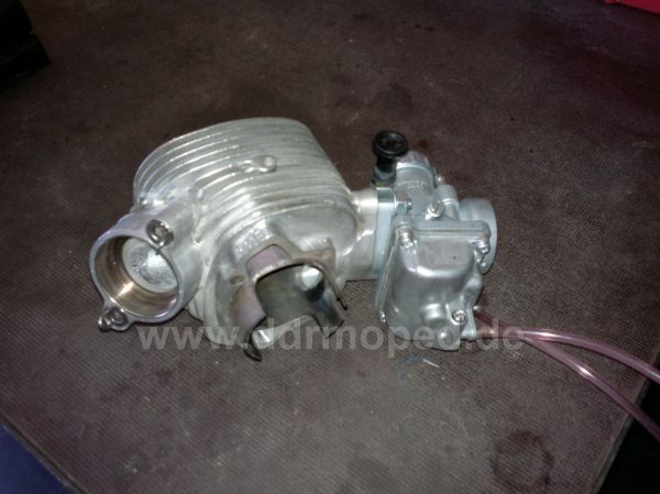

schnieps
Geschrieben am: 14.03.2014, 08:39
Beiträge: 240
Mitgliedsnummer.: 4557
Mitglied seit: 09.06.2011
Wir haben ihn von hinten geklebt gehabt, da wir uns sicher waren durch zu kommen. Zu der Zeit war auch noch kein Wig Schweißgerät vorhanden, jetzt wird alles damit gemacht. Anbei noch der neue Zylinder der drauf soll smile.gif
Grüße Dandy
Geschrieben am: 14.03.2014, 09:21
Beiträge: 4107
QUOTE (schnieps @ 14.03.2014, 09:39)
genial ...
ist der Zylinder Eigenbau oder gekauft ? Wenn ja wo ?
schnieps
Geschrieben am: 14.03.2014, 09:53
Beiträge: 240
Ist ein Eigenbau mit 24er Mikuni und auf Kalotte umgebaut. Bis jetzt ist am Motor von Außen nichts zu sehen gewesen bis auf den Auspuff, aber der Auslass war zu klein, deshalb jetzt so.
Grüße Dandy
MadMaik
Geschrieben am: 14.03.2014, 13:06
Beiträge: 2339
Mitgliedsnummer.: 1725
Mitglied seit: 09.12.2008
76er? Schaut so aus.
Liebe grüße der Maik
