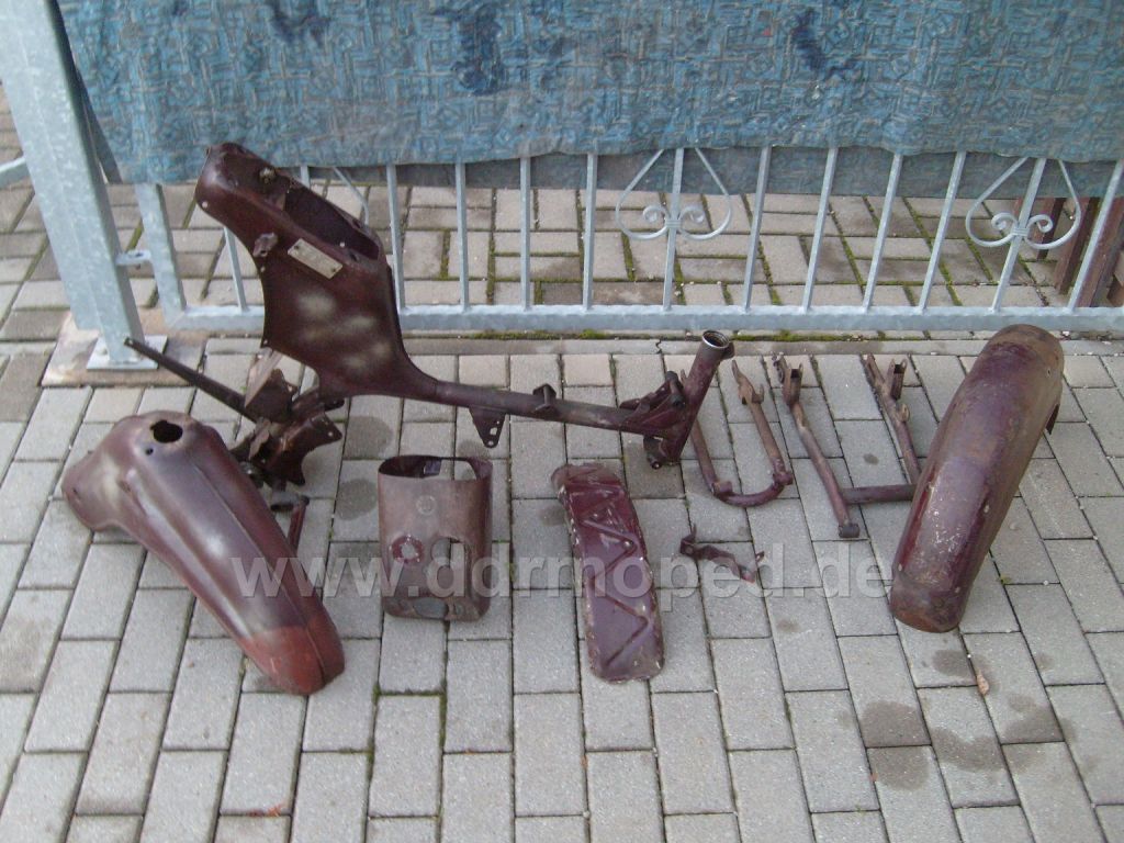

So heute mal die Teile vom groben Dreck befreit.

Und auch den Rest der Teile aus den Tiefen des Lagers geholt,um sie etwas zu verschönern.
Liebe grüße der Maik
Rush
Geschrieben am: 13.12.2013, 19:38
Beiträge: 3549
Mitgliedsnummer.: 5410
Mitglied seit: 17.04.2012
