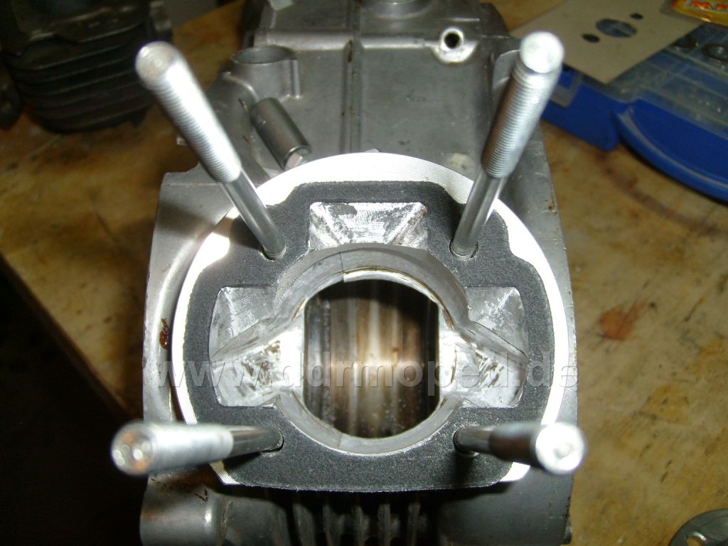

So da heute wieder erwarten der Dreher angerufen hat ging es ein wenig weiter.
Liebe grüße der Maik
MadMaik
Geschrieben am: 16.12.2013, 20:48
Beiträge: 2339
Mitgliedsnummer.: 1725
Mitglied seit: 09.12.2008

Wie hast du die (ich nenne sie mal ) Kanäle so hinbekommen ? Dremel ?
MfG Rico
MadMaik
Geschrieben am: 16.12.2013, 21:05
Beiträge: 2339
Ja unter anderem auch mit dem Dremel.
